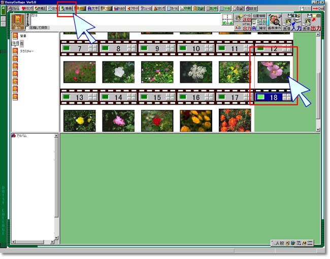

 操作する画像をクリックして、サムネイルが赤い枠で囲まれ、選択状態になったら、[描画]ボタンをクリックします。
※今回の操作では、元の画像の複写を作成して行います。 [今選択している絵のコピーを作り、それを修正する場合は「はい」、選択している絵を修正する時は、「いいえ」を選びます。]というウインドウが表示されたら、[はい]をクリックします。
fig07
 [描画]セクションに画面が移動します。

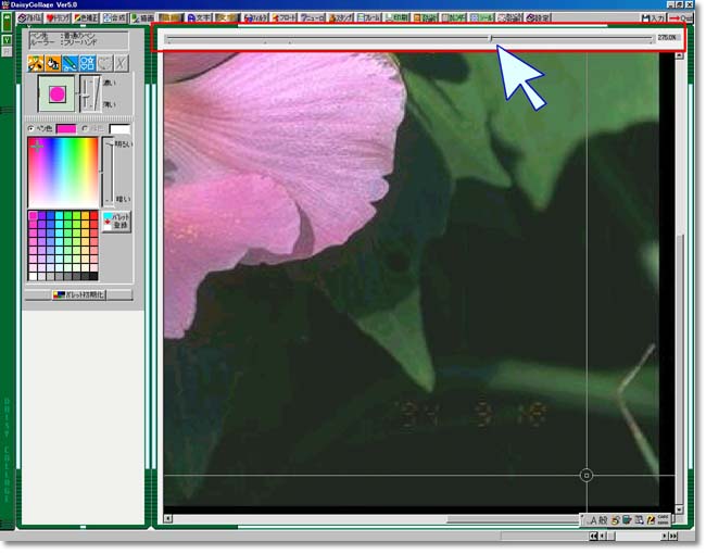

 画像の上の[拡大縮小バー]で操作する日付の部分が見えるように、画像の大きさを調整します。

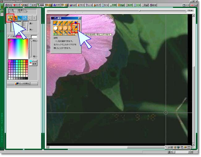

fig06

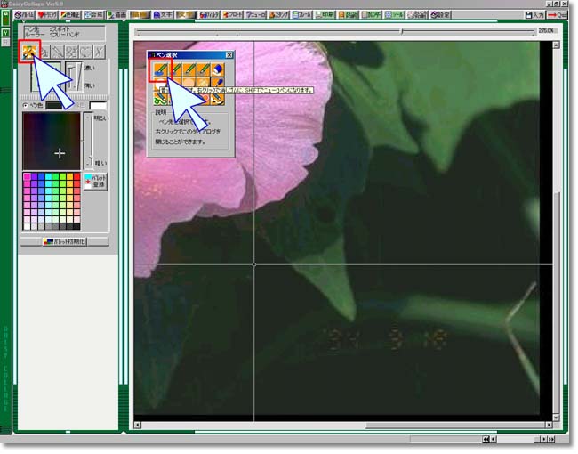

 ペンの種類をスポイトに変更します。
 [ペン選択]ボタンをクリックして、[ペン選択]ウインドウの[スポイト]ボタンをクリックします。

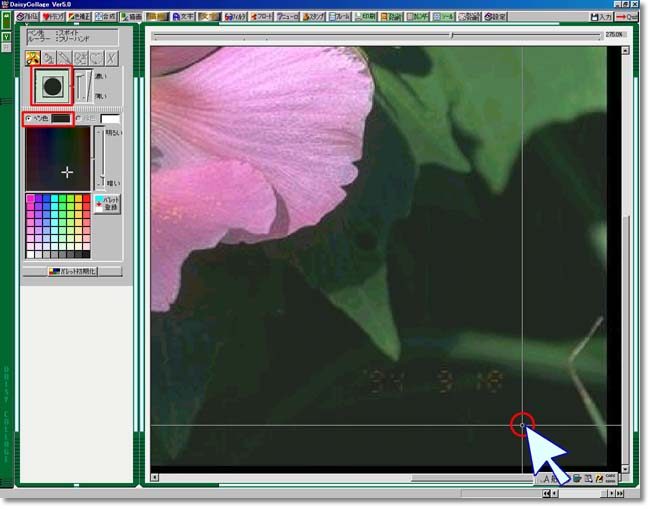

fig05
 文字の上に被せたい部分をクリックします。
 [ペン先]及び[ペン色]がクリックした部分の色に変わります。

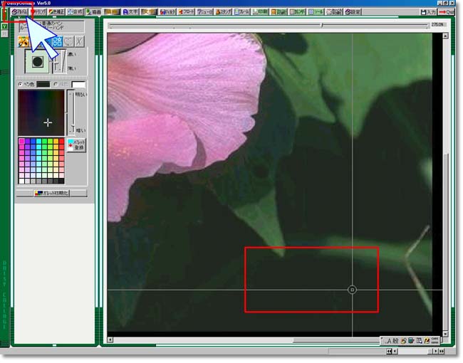

fig04
 日付の部分を塗りつぶすために[ペン先]を変更します。
 [ペン先]ボタンをクリックして、[ペン先]ウインドウの[普通のペン]ボタンをクリックします。

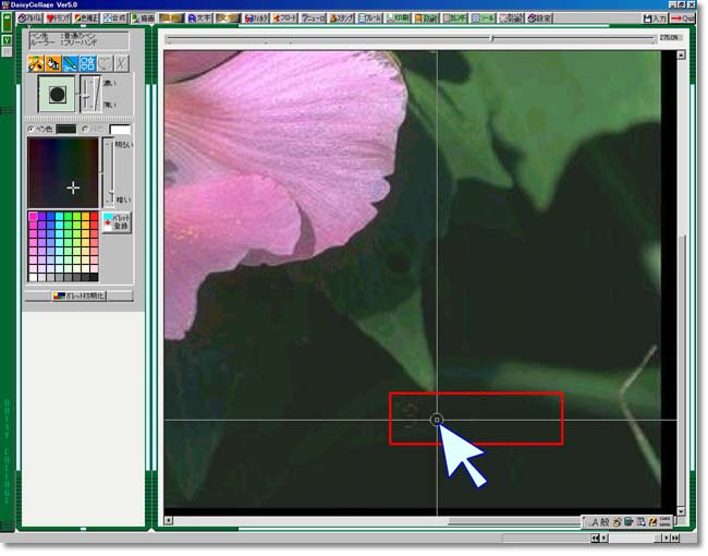

fig03
 日付の部分を塗りつぶします。
 日付の文字の上にマウスポインタを合わせて、マウスの左ボタンを押さえたまま文字全体をなぞって文字を塗りつぶします。
fig02
 文字全体を塗りつぶせたら、マウスから指を離します。
