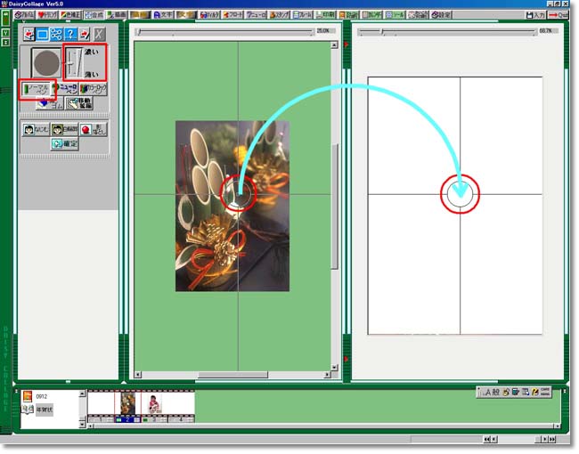

 [ノーマルペン]を左クリックして、白い画像の上にマウスポインタを合わせてマウスの左ボタンを押さえたまま、全体をなぞります。
※左側の被写体の○の部分を読みとって、右側の白い画像に上書きします。この際に[濃度]を調整すると合成する画像がうっすらと表示できます。

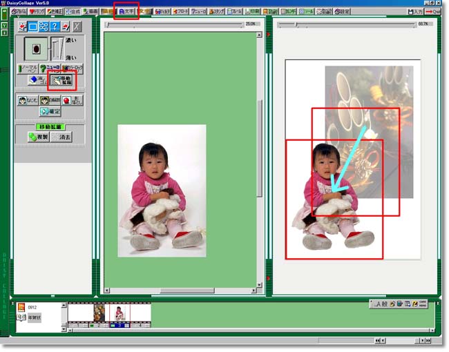

 画像全体が合成出来たら、[移動拡縮]を左クリックして右側の合成した画像の大きさと位置を調整します。

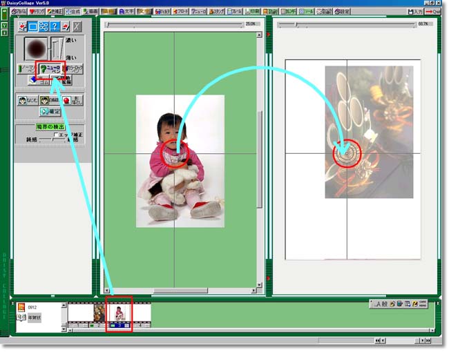

 2枚目の画像を選択して、[ニューロペン]を左クリックします。この[ニューロペン]では取りこまれたい画像の被写体の部分だけの合成が行えます。

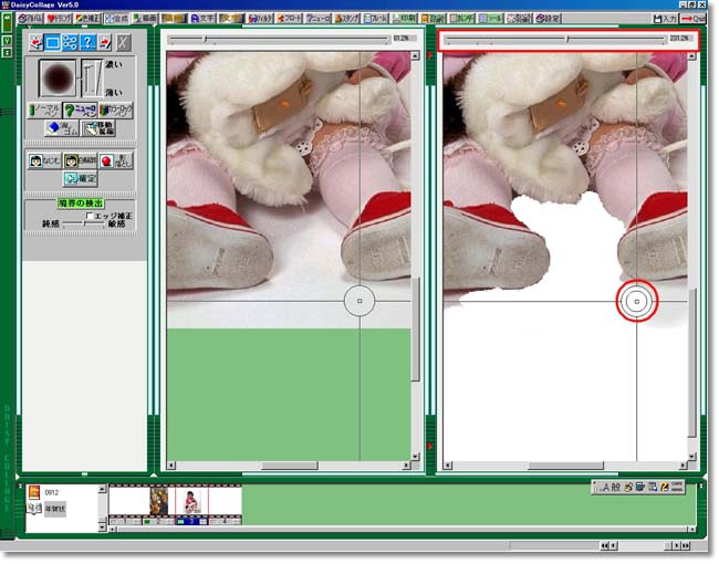

 [ニューロペン]では被写体と色の近い部分は一緒に合成されてしまうことがあります。はみ出してしまった細かい部分を調整するには、[拡大縮小バー]でまず画面表示を拡大して、はみ出してしまった部分を少しずつ丁寧にマウスの右ボタンを押さえたままなぞります。[ニューロペン]機能で感知された部分が消えていきます。

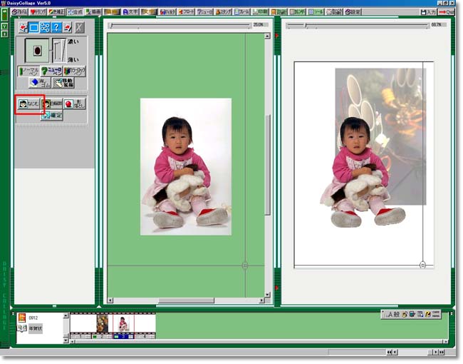

 境界の部分が周りの部分とハッキリと分かれてしまう場合には、[なじむ]を数回左クリックして下さい。[なじむ]を左クリックする毎に境界の部分にぼかしが掛かります。
fig07

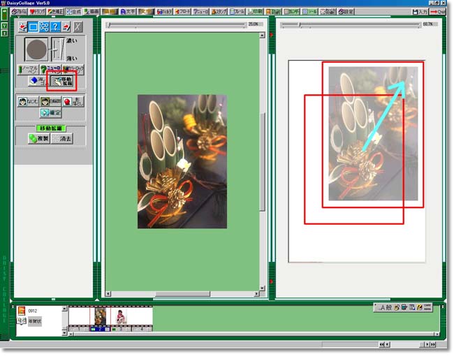

 [移動拡縮]を左クリックして、合成した画像の位置と大きさを調整します。
