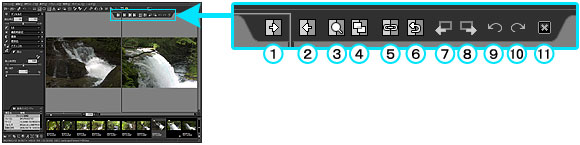

2画面のいずれにも現像パラメータの調整対象となる選択コマが表示されます。 3.2.1.1. 操作方法 2つの画面の表示位置や倍率は任意に設定することができますので、1つの画面は画像全体を表示して、もう1つの画面は一部を拡大表示するなどの使い方ができます。 写真のなかの重要な2箇所を拡大表示して、パラメータの調整量を決めるような手法も使えます。 マルチプレビューへの切り替えは、ツールバーの 3.2.1.2. 参照プレビューコマの選択方法 マルチプレビュー表示の状態では、画面の上部に図のようなアイコン・バーが表示されます。これらのアイコンで、モードの変更やプレビュー表示の変更をおこなうことができます。 ![]()
参照プレビューには、メインプレビューコマと異なるコマを表示することと、メインプレビューと同一コマの現像パラメータ違いを表示させることができます。 現像パラメータ違いを表示させるには、現像パラメータの編集履歴の中から表示させる履歴を選択します。
アイコン・バーの
サムネイル・ウィンドウで、切り替え対象のコマの上にマウスを移動すると、コマの右下に このアイコンをクリックすることで、指定のコマを参照プレビューに表示することができます。 また、[ALT]キーを押している状態でコマをクリックすることでも、指定のコマを参照プレビューに表示することができます。
[ALT + ←] で前のコマに、[ALT + →] で次のコマに切り替えることができます。
メインプレビューと参照プレビューに同じコマが表示されている場合、参照プレビューの表示を編集履歴の任意の位置に切り替えることができます。
アイコン・バーの
編集履歴の履歴項目の右端に 参照プレビューに表示する履歴を変更するには、表示したい履歴項目の上にマウスを移動させます。すると、 3.2.2. 操作モードと表示位置・倍率の変更 プレビュー表示は、表示位置や倍率を変えて画像の各部をチェックするための機能と、プレビュー表示の上でのマウス操作によって現像パラメータの調整をおこなう機能を備えています。 プレビュー表示上でおこなうマウス操作の目的は、「操作モード」で切り替えます。 「操作モード」には、表示位置や倍率を変更するタイプのツールと、現像パラメータの調整をおこなうためのツールの2種類があります。 表示位置や倍率を変更する操作モードは、「フィット表示」、「ズームツール」、「ルーペツール[拡大+]」、「ルーペツール[縮小-]」、「手のひらツール」のいずれか1つが必ず選択されます。 「フィット表示」は表示が画像全体に固定されるモードで、他の4つのツールは、それぞれの方法でプレビューの表示位置と倍率を変更することができます。 現像パラメータの調整をおこなうためのツールには、「露出補正ツール」、「グレーバランスツール」、「肌色指定ツール」、「回転ツール」、「倍率色収差補正ツール」、「スポッティングツール」、「トリミング領域設定」の7種類があります。 いずれか1つが選択されるか、もしくは未選択となります。これらのツールは、表示位置や倍率を変更する操作モードと併用されます。 3.2.2.1. プレビュー表示位置・倍率の変更 プレビュー表示位置・倍率の変更をおこなうには、いくつかの方法があります。 3.2.2.2. マウス操作による表示位置・倍率の変更 ここでは、プレビュー表示上でマウス操作で変更する以外の方法を説明します。

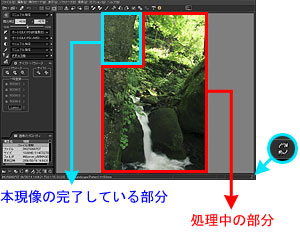

プレビュー・ウィンドウのプレビュー表示は、全体をいち早く表示するための簡易現像処理をおこなう簡易プレビュー表示と、現像結果の出力画像とまったく同じ本現像処理をおこなう本現像プレビュー表示の2つの方式を並行処理しておこなわれます。プレビュー表示の更新が必要な場合、最初に高速に簡易プレビュー表示をおこないます。それと同時にバックグラウンドで部分的に本現像を並列処理し、本現像処理が完了した部分の表示ブロックを自動的に差し替えて更新していきます。 選択コマを切り替えたり、現像パラメータを変更した場合、最初は少し粗い画像表示され、順次精細な画像に切り替わっていくのがわかると思います。 現像パラメータの調整作業は、必ずしも本現像の結果を確認しなくとも、簡易プレビューが表示された段階で工程を確定させて作業を進めていくことが可能です。 簡易プレビュー表示では、高速化のために以下に示す簡易現像処理のみがおこなわれます。
この他の処理については、簡易現像・本現像ともに同一の処理をおこないますので、露出補正、ホワイトバランス、調子、彩度の調整は簡易プレビュー表示においても正しく反映されます。 3.2.4. 本現像プレビュー表示 プレビュー表示時にバックグラウンドで並列実行される本現像プレビュー表示は、本現像処理をおこなった結果を表示サイズに拡縮して、すでに表示済みの簡易プレビューと部分的に差し替えていきます。これにより、本現像プレビュー表示処理中は部分的に簡易プレビュー表示の画像と、本現像プレビュー表示の画像が混在することになります。ソフトウェア下部のステータス領域の一番右に 本現像処理が全ての部分の置き換えを完了すると作業中マーク 表示設定の「プレビューの負荷を軽減し操作を快適にする」をチェックした場合には、100%未満の表示倍率での本現像プレビュー表示をおこなわなくなります。 これにより、プレビュー更新に伴うCPUの負荷と、メモリの消費を抑えることができます。 搭載メモリの少ないPC(概ね1GB未満)やノートブックPCをお使いになる場合には、この設定が効果を発揮するでしょう。詳しくは、「9.2.4. プレビュー表示」をご参照ください。 3.2.5. グリッド表示 プレビュー表示モードまたはコンビネーション表示モードで表示されるプレビュー表示に、グリッドを表示することができます。 メニューから [表示(V)]-[グリッド表示] を選択してください。グリッド表示のON/OFFの切り替えができます。 グリッド表示がOFFの場合でも、現像パラメータの「回転・デジタルシフト」カテゴリのパラメータを調整中は、自動的に一定時間の間だけグリッドが表示されます。 この機能の設定については、「9.2.4.3. グリッド設定」をご参照ください。 3.2.5.1. グリッドの移動 グリッド表示中に、コントロール・キーを押しながらマウスの左ボタンをクリックするとグリッドをつかんで移動できます。 また、コントロール・キーを押しながらマウスの左ボタンをダブルクリックすると初期位置に戻ります。 3.2.5.2. グリッドの設定 グリッド表示中には、「グリッドの設定」ダイアログが表示されます。 このダイアログで、グリッド間隔の調整、グリッドの移動、そしてグリッド表示位置の初期化がおこなえます。

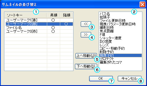

3.3. サムネイル・ウィンドウ サムネイル・ウィンドウでは、コマを複数選択し、選択した複数コマに対する一括した操作がおこなえます。 3.3.1. コマの複数選択の方法 [CTRL]キーを押下しながらコマを左クリックすると、現在選択されているコマの選択状態を残しながらクリックされたコマも選択状態になります。この操作を繰り返すと、任意のコマを複数選択が可能です。 3.3.2. 複数コマへの操作 [SHIFT]キーを押下しながらコマを左クリックすると、現在選択されているコマを先頭に、クリックされたコマまでを選択状態にします。 [CTRL]+[A]キーまたは、メニューの[編集(E)]-[全てのコマを選択]で、全コマ選択をおこなうことができます。 矢印キーで選択コマの変更がおこなえます。 ※複数選択中は、現像パラメータの変更、プレビュー表示モードへの切り替えはできません。 複数選択しているコマへ、右クリックのコンテキストメニューの操作がおこなえます。 複数選択しているコマに対して有効な処理は、画像の回転、テイストの適用、現像パラメータの貼り付け/読み込み、バッチ現像、印刷、ファイル操作などです。 サムネイルが並ぶ順序の設定をおこないます。 メニューから [表示(V)]-[サムネイル表示設定]-[サムネイルの並び替え] を選択するか、もしくは「表示設定」ダイアログの[サムネイルの並び替え]をクリックすると、「サムネイルの並び替え」ダイアログが表示されます。 「サムネイルの並び替え」ダイアログで、どのような順序でサムネイルを並び替えるかのルールを設定します。 3.3.3.1. 各コントロールの解説
この設定に従ってサムネイルが並び替えられます。 上に記載されているソートキーが優先して採用されます。 「昇順」は小さい値から大きい値の順を示しますが、マークの場合は設定されているコマが先でされていないコマが後という順序を示します。 「降順」は「昇順」とは逆の順序を示します。 各項目の「昇順」「降順」のセルをクリックすると、「昇順」と「降順」を切り替えることができます。
ソートキーとして追加可能なキーの一覧が列挙されています。 項目を選択して(3)のボタンをクリックすることによって、(1)のリストに移動され、並び替え時に適用されるようにになります。

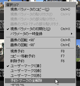

(1)のリストで選択されているソートキーの適用順序を1つ下に移動します。 3.4. 選択コマに対する操作 3.4.1. 予約・マーク 各コマには操作や管理のために、予約・マークを付けることができます。 サムネイル上やプレビュー画像上で右クリックすると、予約・マークを選択したり、設定された予約・マークを解除することができるポップアップメニューが表示されます。
各コマに設定した予約・マークを解除する場合には、マークの付いているコマのサムネイル上で右クリックして、コンテキスト・メニューを表示します。「予約・マークの全解除」を選択すると設定したマークや操作が全て解除されます。 設定したマークを個別に解除する場合には、コンテキスト・メニューから解除するマークや予約を選択してください。 マークは1枚の画像に対して、最大5種類まで設定することができます。設定できる組み合わせは、以下の通りです。
