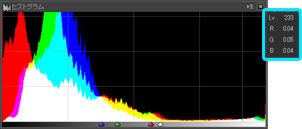

6.2. ヒストグラム
メニューの[表示(V)]-[ヒストグラム(H)]を選択すると、「ヒストグラム」サブコントロールが表示されます。左下にあるサブコントロールアイコンのヒストグラムボタンでも表示できます。
横軸が輝度(0〜255)で画面右へ行くほど高くなり、縦軸がその輝度に対応する画素数となります。
6.2.1. ヒストグラムの表示
画面下のグレースケール表示上に表示されれいる矢印は以下の意味があります。
(1) コントラストの中心
調子のコントラスト中心を示しています。
(2) RGBマーカー
"Lv"は横軸で示される輝度(0〜255)の値です。"R"、"G"、"B"はRGBそれぞれの統計値で、単位は%(パーセント)です。
RGBの各値(Lv値)が均等に分布している画像のヒストグラムの場合、0〜255の各値の統計値は1/256=0.39%となります。
通常の写真の場合はほとんどの領域が0.00〜2.00%の範囲に入りますが、真っ黒な写真や花のマクロ写真など写真全体が単色に近い写真などの場合は極端に偏った輝度分布となります。
