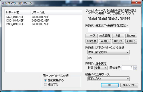

8.4.1. 名前の変更 サムネイル表示で1つのコマが選択されている場合に、右クリックでコンテキストメニューを表示して、[名前の変更(M)]を選択すると「名前の変更」ダイアログが表示されます。 このコントロールに変更したいベース名を入力することでファイル名を変更できます。 8.4.2. 選択コマの一括リネーム サムネイル表示で画像が選択されている状態で、メニューの[ファイル(F)]-[選択コマの一括リネーム]を選択するか、 もしくは右クリックでコンテキストメニューを表示して[選択コマの一括リネーム]を選択すると、「選択コマの一括リネーム」のダイアログが表示されます。このダイアログに変更したいベース名を入力することでフォルダ内の同じベース名を持つファイルを一括で変更できます。

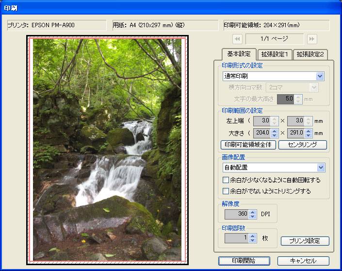

8.5. 印刷 選択されているコマをプリンタで印刷する機能です。1枚の用紙に1枚の画像を印刷する通常印刷と、1枚の用紙に複数の画像を印刷するコンタクトシートがあります。 メニューから[ファイル(F)]-[印刷(P)]を選択してください。印刷ダイアログが表示されます。
8.5.1. 基本設定 8.5.1.1. 印刷形式 印刷形式を設定します。1枚の用紙に1枚の画像を印刷する通常印刷、1枚の用紙に複数の画像を印刷するコンタクトシートがあります。 コンタクトシートは、縦横のコマ数比が 1:1、4:3、3:2、16:9 の種類があります。 【コンタクトシートの場合の設定】
8.5.1.2. 印刷範囲 印刷領域を設定します。画像は印刷領域内に印刷されます。 8.5.1.3. 画像配置 通常印刷の時のみ設定できます。
8.5.1.4. その他 8.5.2. 拡張設定1
8.5.2.1. カラーマネージメント 8.5.3. 拡張設定2 SILKYPIXの印刷用カラーマネージメントには2つの方式があります。 「カラーマネージメント」がよくわからない場合は、「プリンタ側でカラーマネージメント」を選択して、プリントカラースペースは"sRGB"を選択してください。 これはカラーマネージメントをおこなわない場合の標準的な設定です。 カラーマネージメントについては、「10.4.5.5. プリント出力のカラーマネージメント」も合わせてご参照ください。 8.5.2.1.1. カラーマネージメントを行う SILKYPIXでプリントカラースペースに変換したデータをプリンタに送って印刷する方法です。 この方式で印刷する場合は、プリンタ側で色補正などの処理をおこなってはいけません。「色補正なし」などのモードを選択して、プリンタ側で色変換がおこなわれないように注意してください。 プリンタの設定についてはプリンタのマニュアルをご参照ください。 適切な「プリントカラースペース」の選択がおこなえるPC環境では、最も簡単にカラーマネージメントをおこなう方法です。

8.5.4. 複数画像の印刷イメージの確認 複数コマを選択して印刷処理をおこなう場合、印刷出力が複数ページとなる場合があります。 この場合、[ページ]ボタンでページを切り替えて、プレビューで印刷イメージを確認できます。 | ||||||||||||||||||||||||||||||||||||||||||||||||||||||||||||||||||||||||||||||||||||||||||||||||||||||||||||||||||||||||||||||||||||||||||||||||||||||||||||||||||||||||||||||||||||||||||||||||||||||||||||||||||||||||||||||||||||||||||||
