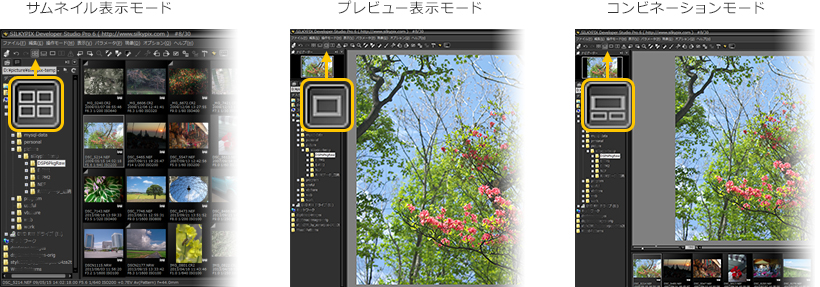

表示モードの選択 Pro6 Pro5 Pro 6 4.0
表示モードの選択
表示モードの選択

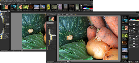

コンビネーション表示(プレビュー・サムネイル同時表示)時にユーザーのご利用環境に合わせた最適な表示体系を選択していただくことができます。

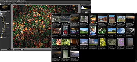

サムネイル表示のフローティングウィンドウ化

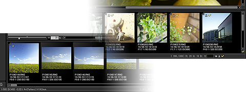

サムネイルの配置設定
サムネイルの表示位置を上下左右の中から選択できます。
縦位置での撮影が多い被写体の場合などは横に配置することで作業スペースを有効に使うことができます。
サムネイルの配置設定
サムネイルのスクロール方向設定
サムネイル画面内に表示されるスクロールバーの方向を「縦」と「横」から選択できます。
サムネイルのスクロール方向設定
サムネイル表示を別ウィンドウとして表示することでお好きな場所に配置することができるようになりました。お使いのモニターサイズなどご利用環境に合わせた画面体系で作業を行うことができます。

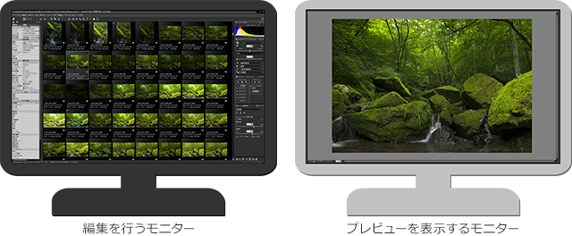

特殊な表示モード Pro6
「プレビューウィンドウ」の全画面表示
「プレビューウィンドウ」の全画面表示
※デュアルモニタでご使用の場合、上記のような表示が可能となります。

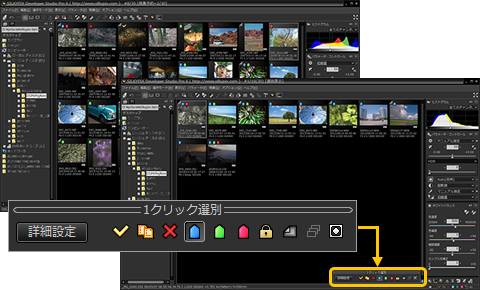

1クリック選別 Pro6 Pro5 Pro 6 4.0
1クリック選別
写真の選別をスピーディーに行うことができます。ユーザーがあらかじめセットしたマークによる選別を、ポップアップから素早く簡単に行うことが可能です。

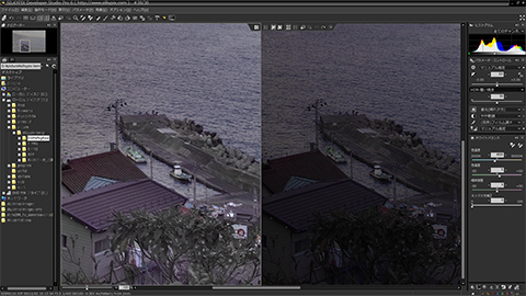

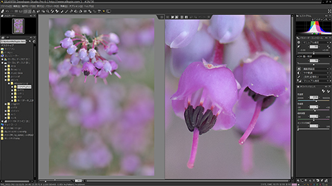

マルチプレビュー表示(2画面表示) Pro6 Pro5 Pro 6
参照プレビュー
参照プレビュー
調整前・調整後のプレビュー画面を2分割し同時に表示することでユーザーが設定した調整の差分を画面で比較しながら現像作業を行うことができます。
複製プレビュー
複製プレビュー
画面を2分割し、写真内の異なる場所をプレビューさせることができます。シャープネスやノイズリダクションなど高倍率で作業を行う場合の作業効率を向上させます。
