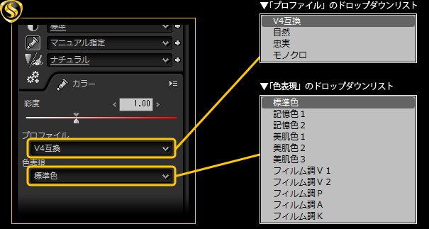

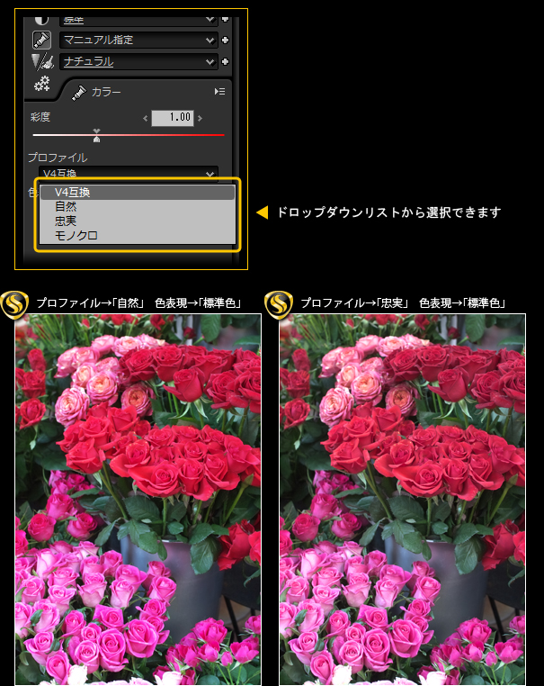

従来までのカラーモードを、「プロファイル」と「色表現」のカテゴリとして細分化を行いました。
「プロファイル」とは・・・
「プロファイル」とは、色再現の特性を指します。まず「プロファイル」の選択で色再現の方針を決定し、次に「色表現」でお好みのカラーイメージに写真を仕上げてみてはいかがでしょうか。

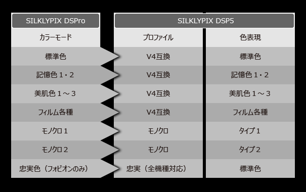

![]() 「プロファイル」では、従来のモード(“V4互換”)に追加して“自然”“忠実色”“モノクロ”を新たに搭載しました。「色表現」との組み合わせにより、より多彩な色彩表現をご活用いただくことが可能です。 旧バージョンとの互換一覧
![]() ●V4互換
旧バージョンのパラメータ情報がある場合に、その色作りを引き継ぐプロファイルとなります。色調を維持する場合にご使用ください。 ●自然
“自然”は、SILKYPIXの標準としている色づくりを行うプロファイルです。DSP5では従来バージョンでの色再現方式から改良を行い、より人間の感覚に近い色再現と使いやすさの向上を実現しました。 ●忠実
“忠実”は、新たに追加されたプロファイルです。あっさりとした階調性の高い色表現が特徴です。 ●モノクロ
モノクローム写真を作成する際に使用します。「色表現」でタイプの異なる2種類のモードを選択することができます。 プロファイルに“忠実”を搭載カラーのプロファイルに“忠実”を搭載しました。

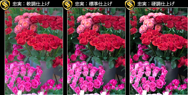

また、発色傾向だけでなく「調子」からコントラストを変更した場合でも色味を維持します。そのため以下の特徴があります。
そのため調子との組み合わせにより従来の標準色では表現できなかった色づくりが可能となりました。

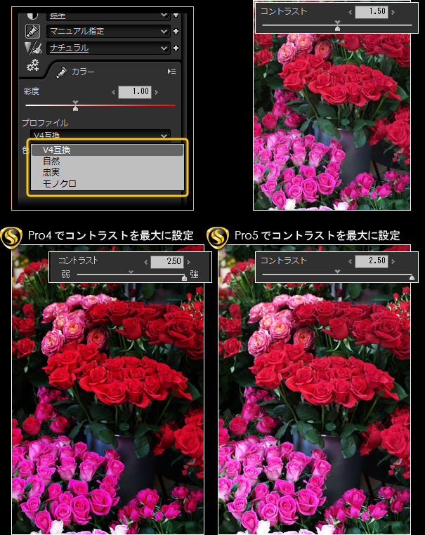

“自然”と“忠実”の選択例 ![]() 初期値では鮮やかな部分の色に大きく違いが見られます。
“忠実”トーン変更による仕上げ例 ![]() “忠実”は軟調や硬調といった調子の変更を行っても、色座標を維持します。そのため彩度を変化させる事なく色味を維持します。
そのため、鮮やかなバラの花でも色飽和や色ヌケを起こす事無く調子の変更が可能です。 “忠実”におすすめの被写体

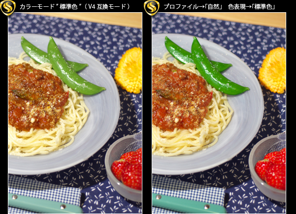

プロファイル“自然”で新たな色再現方式を搭載
カラーのプロファイル“自然”で新たな色再現方式を搭載しました。
従来はコントラストの調整で変化していた彩度が、一定以上変化をしないようになりました。それにより色飽和による白トビを緩和し、トーンと彩度を分離して管理することができます。 ![]()
※旧バージョンのパラメータが存在する場合は、カラーのプロファイルが"V4互換"となり、旧バージョンまでの"標準色"が適用された状態となります。新しい"標準色"を設定する場合は、ドロップダウンリストからご選択下さい。

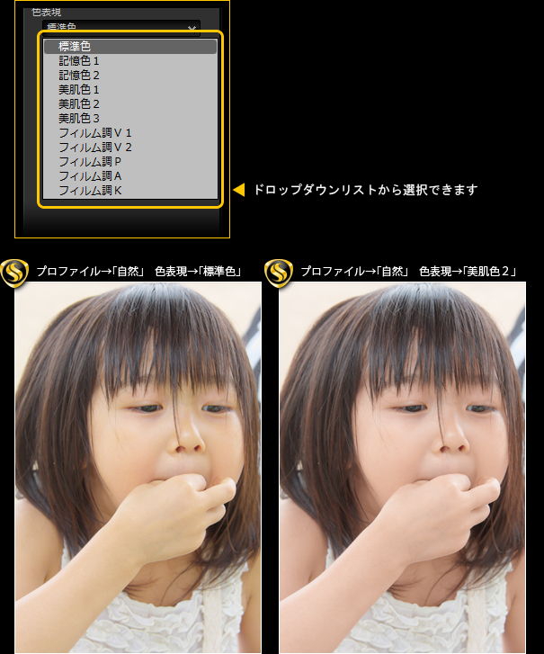

色表現“標準色”の色再現方式を改良カラーの色表現“標準色”の色再現方式を「3Dカラーマッピング方式」に改良しました。より人間の感覚に近い色再現を行います。ホワイトバランスを調整した際の色再現性が向上しました。
※旧バージョンのパラメータが存在する場合は、カラーのプロファイルが"互換モード(マニュアル指定)"となり、旧バージョンまでの“標準色”が適用された状態となります。新しい“標準色”を設定する場合は、ドロップダウンリストからご選択下さい。
色表現“美肌色”の改良カラーの色表現“美肌色2”“美肌色3”について、色調表現を改良しました。シャドー部の濁りを抑制し、クリアでコスメティックなイメージの肌色を実現します。
