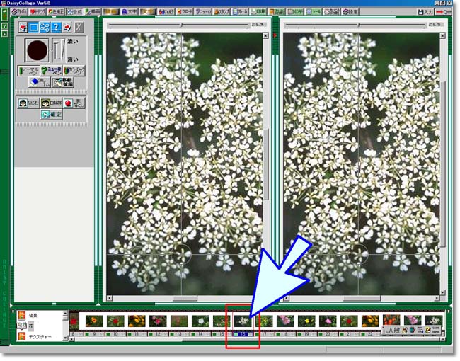

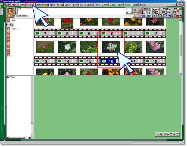

操作する画像をクリックしてます。サムネイルが赤い枠で囲まれた選択状態になったら、[合成]ボタンをクリックします。
※今回の操作では、元の画像の複写を作成して行います。 [今選択している絵のコピーを作り、それを修正する場合は「はい」、選択している絵を修正する時は、「いいえ」を選びます。]というウインドウが表示されたら、[はい]をクリックします。
[合成]セクションに画面が移動します。
画面下の[画像セレクタ]より元のサムネイルをクリックして、[合成]で操作する2枚の画像を表示します。
右側に表示されている画像が [背景]となり、左側の画像が[被写体]の画像となります。

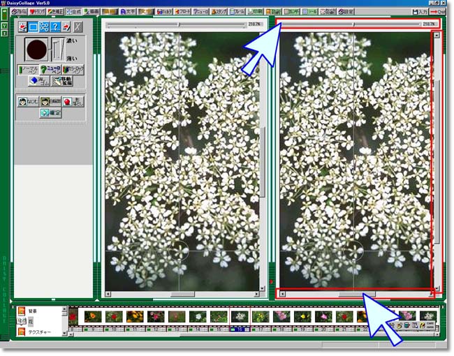

次に表示画面の大きさを調整します。[背景]の上の[拡大縮小バー]をドラッグして、表示を拡大します。
表示画面の位置は[背景]の[スクロールバー]をドラッグして調整できます。
※[背景]の[拡大縮小バー]及び[スクロールバー]は、[被写体]と連動しており、左右の画像の位置は同時に調整されます。

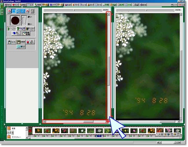

日付の上に被せる部分を範囲指定します。
[被写体]のスクロールバーを使って、範囲指定される部分が見えるように画面の位置を調整します。

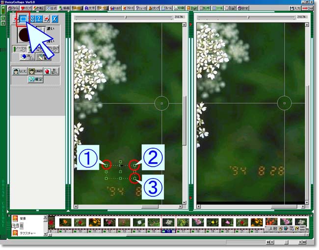

領域選択ボタンの中から[矩形領域選択]を選択して、[被写体]の上にマウスポインタを合わせます。
次にマウスの左ボタンを押さえたまま、�@→�A→�Bの順番にマウスポインタをドラッグし矩形を作成します。
