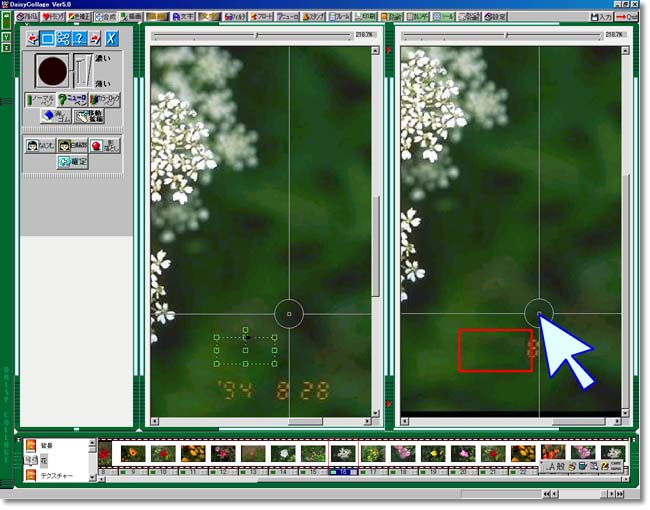

 [背景]の日付の文字にマウスポインタを合わせると、マウスポインタを囲むように○マークが表示されます。同時に[被写体]の画像の上にも○マークが表示されます。
 この[被写体]の画像の上の○マークの部分を[背景]の画像の上に上書きします。[被写体]のスクロールバーを使って、範囲指定された部分の中に○マークを表示するように、画像の位置を更に調整して、[ノーマルペン]の状態で[背景]の画像の上でマウスの左ボタンを押さえたまま、文字の上をなぞります。

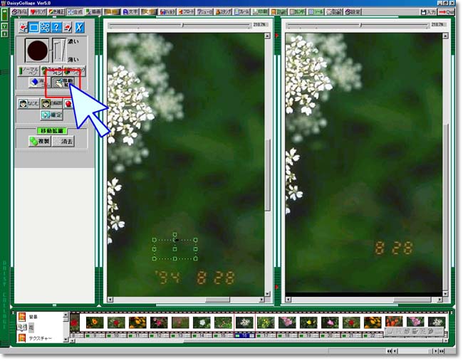

 [移動拡縮]をクリックします。
fig08
 [矩形領域選択]した部分の位置を調整します。
 [背景]の合成した部分にマウスポインタを合わせ、マウスの左ボタンを押さえたまま、引きずり、[矩形領域選択]した部分の位置を調整します。
fig07

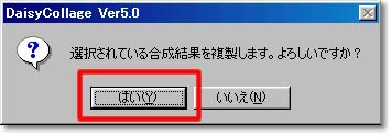

 [矩形領域選択]した部分を1回では被せきれない場合には、画面左手の[複製]をクリックし、この部分の複製を作成して、何枚かの画像を重ねます。
※[移動拡縮]が選択されいないと複製できません。
fig06
 [選択されている合成結果を複製します。よろしいですか?]というメッセージが表示されたら、[はい]をクリックします。
※この際に画面上で複製する部分が点滅します。
