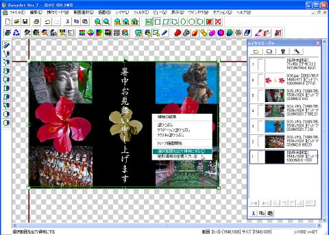

まず印刷する範囲を指定しますので、全体の背景になる「レイヤマネージャ」の中の一番下段の黒く塗りつぶした「レイヤ」を選択して[範囲選択(全て)]ボタンをクリックして下さい。
選択された「レイヤ」全体が範囲指定されます。キャンバス上の指定された範囲内で右クリックして表示される右クリックメニューより「選択範囲を出力領域にする」を選択して下さい。
選択された範囲に緑色の枠線が表示され、出力範囲が変更されます。

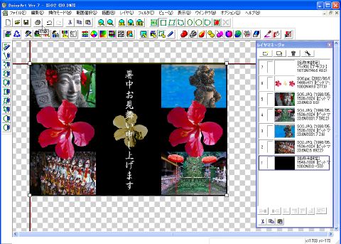

[範囲選択の解除]ボタンをクリックして、指定した領域を解除して下さい。

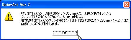

操作している画像の大きさにより、確認のメッセージが表示されます。
[OK]ボタンをクリックして、操作を進めます。

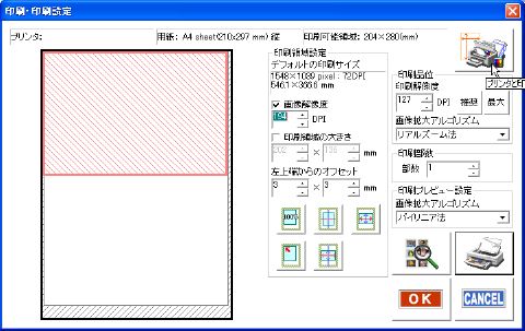

「印刷・印刷設定」が開きます。

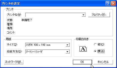

まずプリンタの設定を行いますので、[プリンタの設定と印刷用紙の設定]ボタンをクリックして下さい。
「プリンタの設定」ウインドウが開きます。
利用されるプリンタ名印刷されたい用紙のサイズなどを設定の上[OK]ボタンをクリックして下さい。
※この[プリンタの設定]ウインドウ内の詳細につきましては、利用されるプリンタの取扱説明書をあわせてご覧下さい。

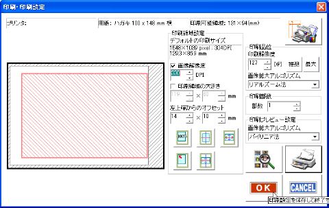

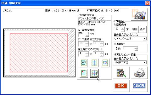

「印刷領域設定」より、5種類の[印刷配置]ボタンから印刷配置を設定します。

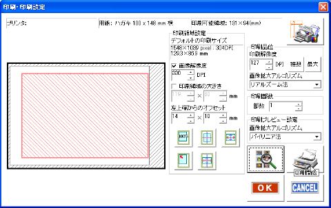

印刷を開始します。
[印刷開始]ボタンをクリックして下さい。
確認メッセージが表示されます。
[はい]をクリックして、印刷を開始して下さい。
