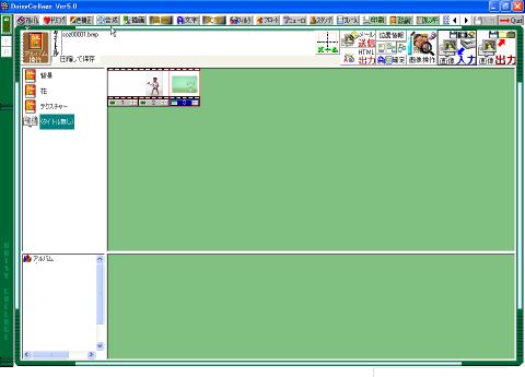

2枚の画像を合成します。
まず背景にする画像のサムネイルを選択して、画面上部の[合成]ボタンをクリックして下さい。
※各セクション(操作画面)へ移動する際、右図のようなメッセージが表示されることがあります。
画像の加工操作を行いますと、画像を元の状態に戻すことはできませんので、元画像を残す場合には[はい]を選択して下さい。
「合成」セクションに移動します。
「合成」セクションに移動します。

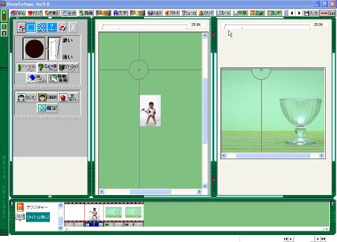

画面右側に「アルバム」セクションで選択した画像が背景画像として表示されます。
合成する被写体画像を画面下の「画像セレクタ」(フィルムのネガのような表示です)からクリックして選択して下さい。
2枚の画像が表示できましたら、画像の表示サイズを調整します。
今回は被写体の画像を背景に対して小さく表示しますので、まず画像の表示の割合を変更します。

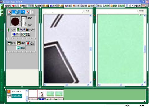

背景画像の上の「拡大縮小バー」を調整して、数値を400%に変更して下さい。

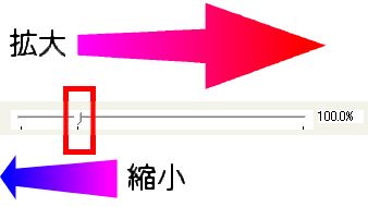

【拡大縮小バーの操作について】
「拡大縮小バー」は、中央のつまみの部分にマウスポインタを合わせて、マウスの左ボタンを押さえた状態で右方向にマウスポインタを引きずると画像が拡大されます。逆に左方向にマウスポインタを引きずると画像は縮小されます。
調整されたい状態に画像が変わりましたらマウスから指を放して下さい。

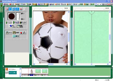

次に被写体画像の上の「拡大縮小バー」を調整して、数値を100%に変更して下さい。
この操作により、背景画像と被写体画像の大きさの割合が4:1になります。

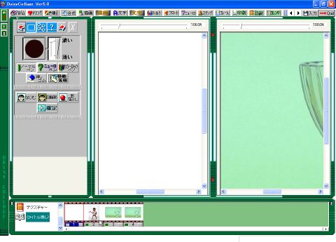

最後にもう一度、今度は操作が行っていだけやすいように背景画像の上の「拡大縮小バー」を調整して、背景画像のなるべく全体が見えるようにして下さい。
合成の操作を開始します。
まずペンの種類の中から[ノーマルペン]ボタンをクリックして下さい。
次に背景画像の上にマウスポインタを合わせると、マウスポインタを囲むように〇のマークが表示されます。「デイジーコラージュ5」では、この〇の部分がペン先となって被写体画像を背景画像にペンで書き込むように合成します。
マウスの左ボタンを押さえて、背景画像の上をなぞるようにマウスポインタを引きずってください。
