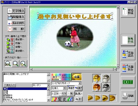

 次に金属文字を作成します。画面左部の[文字挿入]ボタンをクリックして下さい。

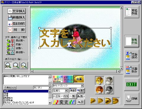

 画面中央に "文字を入力してください"と枠(ラバーバンド)に囲まれた文字が表示されます。
 左下部の「文字入力フィールド」をくりっくし、カードルが点滅したら入力可能です。お好きな文章に編集して下さい。

 次に、文字の書体を指定します。
 今回は「暑中お見舞い申し上げます」という文に、以下のような設定を行いました。
フォント セイビ特太角ポップ
文字揃え 左揃え
文字の方向 横向き
文字の傾き 正体
文字の濃度 濃い
影の効果 非表示
金属の粘度 4
文字の色 金
設定した内容を印刷イメージに反映させるため、[変更]ボタンをクリックして下さい。
入力された文字が指定した設定でが画面に表示されます。

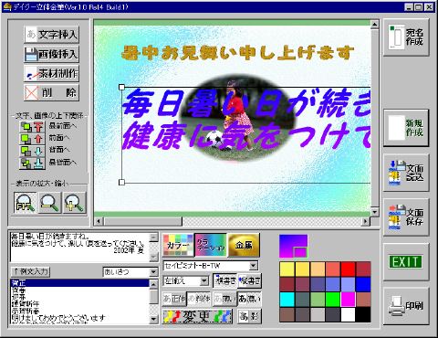

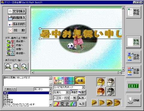

 画像を取り込んだ場合と同様に、作成した文字に選択枠(ラバーバンド)が表示されます。ドラッグ(マウスの左ボタンを押さえたままマウスを引きずる)操作にて、大きさと位置の調整を行ってください。

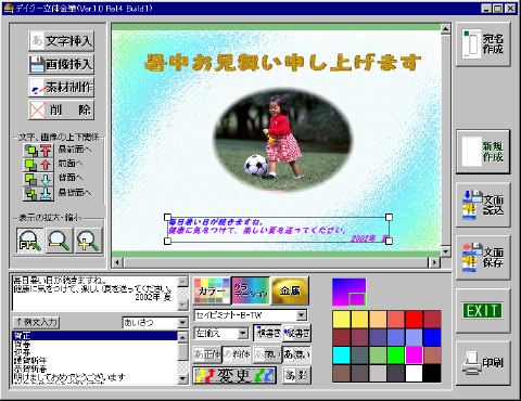

 続いて、グラデーション文字を使って本文を作成します。
 画面左部の[文字挿入]ボタンをクリックした後、文章の入力フィールド内をクリックして、文章を編集します。
 本文には以下のような設定を行いました。
フォント セイビミナト−B−TW
文字揃え 左揃え
文字の方向 横向き
文字の傾き 斜体
文字の濃度 濃い
影の効果 非表示
文字の色 青とピンクのグラデーション

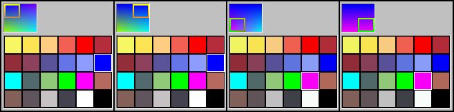

 ※グラデーションの作成
 カラーパレットの左上にあるカレントカラー枠(左上、右上、左下、右下)へ任意の色を配置してグラデーションカラーを作成します。

 画像の下部中央に配置されるように、サイズと位置の調整を行ってください。
