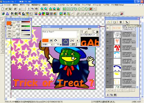

「レイヤマネージャ」で、作成された文字のレイヤを選択してから、「レイヤマネージャ」の中の[レイヤの複製]を左クリックして選択して下さい。「レイヤマネージャ」の最上段にもう1枚、文字のレイヤが作成されます。
ここでは文字の影のレイヤを作成しますので、2枚作成されたレイヤのうち下の段のレイヤの番号の部分を左クリックして選択してから、[カラーメーカー(スライダー)]を左クリックして、「カラーメーカー(スライダー)」ウインドウを開いて色の設定を行って下さい。

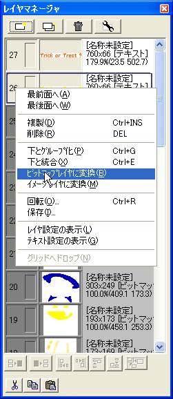

このレイヤの番号の部分を右クリックして、表示されたメニューから「ビットマップレイヤに変換」を左クリックして選択して下さい。
※テキストレイヤをビットマップレイヤに変換することにより、このレイヤに加工を行うことが出来るようになります。

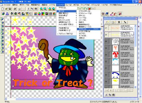

文字の影のレイヤに「平均化」を掛けます。
メニューバーの「フィルタ」の中の「基本」から「平均化」を左クリックして選択します。

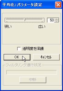

「平均化:パラメータ設定」ウインドウが開きます。
ここでパラメータ(数値)を操作することによって、影のぼかし具合が変化します。
パラメータを操作するごとに画像の状態は変化しますので、調整をしながら状態を確認して、丁度良い具合の位置で[OK]を左クリックして状態を固定して下さい。
