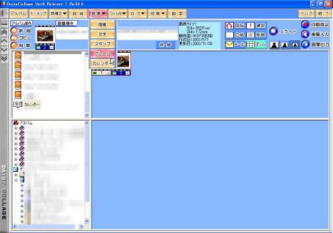

写真にフレームをつけます。
 写真を左クリックして、赤い枠のついた選択状態になったことを確認してから、[装飾]セクションボタンを左クリックするとプルダウンが表示されます。[フレーム]セクションボタンをクリックして下さい。

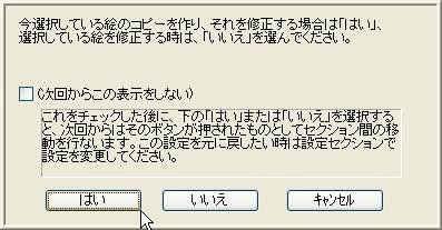

各セクション(操作画面)へ移動する際、右図のようなメッセージが表示されることがあります。
 画像の加工操作を行いますと、画像を元の状態に戻すことはできませんので、元画像を残す場合には[はい]を選択して下さい。

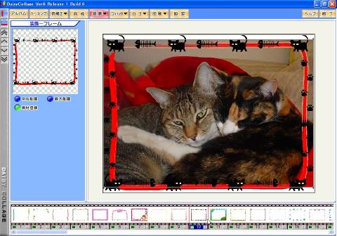

フレームセクションに移動しましたら、画面下部の画像セレクタ(フィルムのコマのような画像の表示)の中から、写真に使用するフレームの画像を左クリックして下さい。
 選択されたフレームが写真に貼り付けられます。
fig3-04

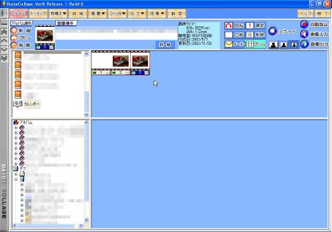

アルバムセクションに戻ると、アルバムに写真が1枚追加されていることが確認できます。
fig3-07
このサムネイル(小さな写真の状態)には、写真とフレームを1枚にまとめる「確定」の操作を行っていないため、フレームは表示されませんが、写真の右下にあるインジケータが点灯していることで、フレームが付加されたことが確認できます。

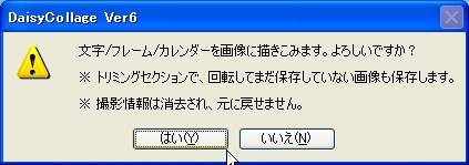

2.右図の確認メッセージが表示されますので[はい]ボタンを左クリックして下さい。
※「確定」を行われない場合には、次回フレームセクションへ移動した際に今回設定されたフレームの内容から操作を行うことが出来ます。「デイジーコラージュ6」上でのみ写真を管理される場合には、この状態のままご利用下さい。なお一度[確定]された写真を元の状態に戻すことはできませんので、ご注意下さい。
