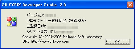

なお、ご利用のシリアル番号の確認につきましては、下記操作にてご確認ください。 (1) をクリックするか、またはメニューの[ヘルプ(H)]-[バージョン情報(A)]を選択すると、「バージョン情報」ダイアログが表示されます。 (2)表示された「バージョン情報」ダイアログより、シリアル番号をご確認ください。
