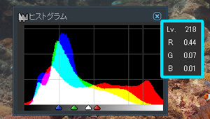

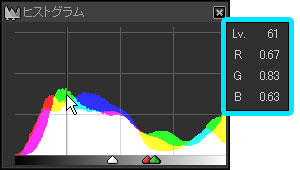

6.1 ハイライト、シャドー、色域外警告の表示 現像パラメータの調整を助ける機能として、警告表示機能を有しています。 ツールバーの警告表示は、プレビュー表示の際に、映像に重ねて点滅表示されます。 (1) ハイライト警告する 明るさや色が飽和してしまっている箇所を点滅表示します。明るさが飽和している箇所は黒で点滅表示され、色の飽和は反転色(ネガ)で警告されます。 この機能は、露出調整や彩度調整の際に飽和状態の確認にご利用ください。 ハイライト警告とは反対に、黒くつぶれてしまう部分を白で点滅表示で警告します。 ハイライト警告とシャドー警告を同時に行います。 これらの警告のレベルは、カスタマイズすることができます。詳しくは「9.3 機能設定」をご参照ください。 6.2 ヒストグラム メニューの[表示(V)]-[ヒストグラム(H)]を選択すると、ヒストグラム・サブコントロールが表示されます。左下にあるサブコントロールアイコンのヒストグラムボタンでも表示できます。 「ヒストグラム」とは、画像上の輝度の分布を表したもので、これによって、どの辺りの輝度が多く含まれているかを知る事が出来ます。横軸が輝度(0〜255)で画面右へ行くほど高くなり、縦軸がその輝度に対応する画素数となります。 グラフには、RGBそれぞれが、それぞれの色で表示され、重なった部分は加法混色によって表現されます。 6.2.1 ヒストグラムの表示 6.3 ショートカットキーとファンクションキー 本ソフトウェアで、利用できるショートカットキー及びファンクションキーは以下の通りです。 ※ これらはデフォルトの設定であり、「9.5 キー設定」にて任意のキーに変更が可能です。 6.3.1 メニューバーの操作 6.3.1.1 ファイル 6.3.1.2 編集
