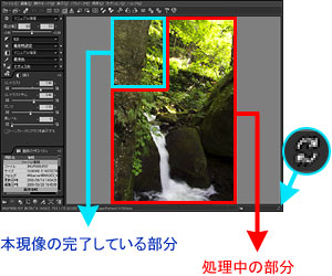

3.2.2. 簡易プレビュー表示
プレビュー表示の更新が必要な場合、最初に高速に簡易プレビュー表示をおこないます。それと同時にバックグラウンドで部分的に本現像を並列処理し、本現像処理が完了した部分の表示ブロックを自動的に差し替えて更新していきます。
選択コマを切り替えたり、現像パラメータを変更した場合、最初は少し粗い画像表示され、順次精細な画像に切り替わっていくのがわかると思います。
(1) RAWデータを表示サイズにあわせて間引いて読み込み、簡易的なデモザイク処理を施すため、輪郭部にジャギがでたり偽色が発生する場合があります。
(本現像では、RAWデータ全ての情報を読み込み、完全なデモザイク処理と偽色抑制処理を施します。)
(2) 簡易現像では、ノイズリダクション、偽色抑制、シャープネス等の周波数面フィルタ処理をおこないません。そのため、シャープネス、ノイズリダクション、デモザイク精鋭度、解像度プラスや偽色抑制のパラメータを変更しても簡易プレビュー表示は更新されません。

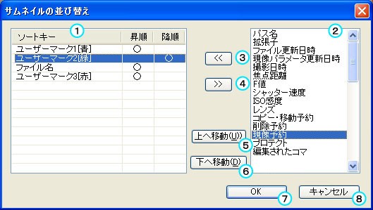

3.3.3. サムネイルの並び替え
サムネイルが並ぶ順序の設定をおこないます。
3.3.3.1. 各コントロールの解説
(1) ソートキーのリスト
この設定に従ってサムネイルが並び替えられます。
上に記載されているソートキーが優先して採用されます。
「昇順」は小さい値から大きい値の順を示しますが、マークの場合は設定されているコマが先でされていないコマが後という順序を示します。
「降順」は「昇順」とは逆の順序を示します。
(2) 並び替え時に適用されないソートキーの一覧
ソートキーとして追加可能なキーの一覧が列挙されています。
項目を選択して(3)のボタンをクリックすることによって、(1)のリストに移動され、並び替え時に適用されるようにになります。
(3) ソートキーの追加
(4) ソートキーの削除
(5) 上へ移動
(6) 下へ移動

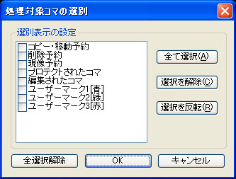

3.4.5. 処理対象コマの選別表示
コマの選別は2つの方法でおこなうことができます。
メニューの[表示(V)-[処理対象コマの選別]を選択すると表示される「処理対象コマの選別」ダイアログから選別条件を指定する方法と、サムネイル・ウィンドウの右下隅に配置された アイコンをマウス・オーバーすると表示される「1クリック選別」サブコントロールから指定する方法です。
「1クリック選別」サブコントロールでは、マークが設定されているコマや選択コマなどを1クリックで選別することができます。
「選別表示」の解除もこれらのダイアログやサブコントロールからおこないます。
「選別表示」モードでは、選別されていないコマは一時的に処理対象からはずされます。「選別表示」を解除すると、すべてのコマが処理対象コマとなる状態に戻ります。
ファイルやフォルダを新たに開いたり、追加して開いた場合には、自動的に「選別表示」は解除されます。
