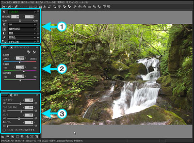

4. 現像パラメータの調整
現像パラメータを調整するには、パラメータ・コントロールを使います。初期状態では、パラメータ・コントロールは操作画面の左側にありますが、表示設定で右側に配置したり、フローティング・ウィンドウにすることもできます。
パラメータ・コントロールにはテイスト(=プリセット値)を選択するためのドロップダウンリストと露出補正コントロールから構成されるメインコントロール部 (1)、メインコントロールで選択されたパラメータカテゴリのサブコントロールを切り替え表示するためのタブ・ページ (2)、固定的に選択したパラメータカテゴリのサブコントロールを表示するためのコントロール・ボックス (3) の3つの領域から構成されます。
各パラメータカテゴリの操作のためのサブコントロールは、パラメータ・コントロール内のタブ・ページ、もしくはコントロール・ボックスに表示されるか、独立したフローティング・ウィンドウとして表示できます。
パラメータ・コントロールの設定は、メニューの[オプション]-[表示設定(D)]でおこない、そのほかのサブコントロールの設定はそれぞれのサブコントロールのシステム・メニュー(コントロールのタイトル領域で右クリックすると表示されるメニュー)からおこないます。
基本的な操作の流れとしては、露出補正量をスライダーで設定してから、ホワイトバランス、調子、カラー、シャープ・ノイズリダクションをテイストから選択することになります。
4.1. パラメータ・コントロールとサブコントロール
パラメータ・コントロールには先に述べましたように3つの領域があります。そのうち上部のメインコントロール部は各種パラメータを設定するためのGUIが配置されています。
上から順に以下のGUIが配置されています。
テイスト・パラメータ (ドロップダウンリスト+切り替えボタン)
露出補正 (設定コントロール)
露出 (ドロップダウンリスト+切り替えボタン)
ホワイトバランス (ドロップダウンリスト+切り替えボタン)
調子 (ドロップダウンリスト+切り替えボタン)
カラー (ドロップダウンリスト+切り替えボタン)
シャープ・ノイズリダクション(ドロップダウンリスト+切り替えボタン)
現像設定 (切り替えボタンのみ)

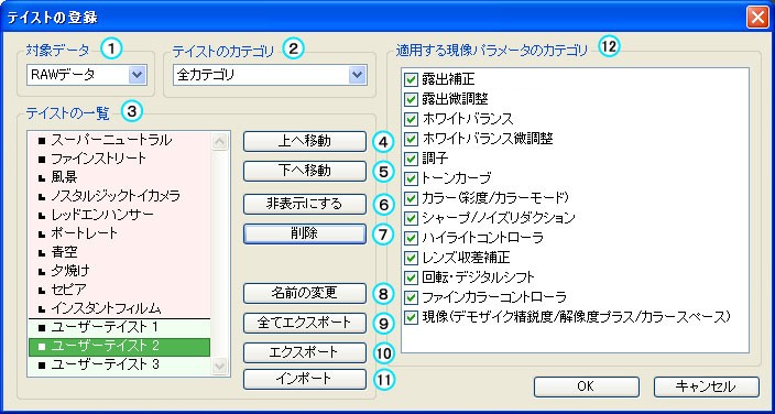

4.1.1.3. テイストの登録
テイストの追加・登録には2つの入り口があります。メニューの[パラメータ(P)]-[テイストの登録]から「テイストのカテゴリ」を選択するか、もしくはドロップダウンリストの右横に配置された アイコンをクリックします。
すると、「テイストの登録」ダイアログが表示されます。
「テイストの登録」ダイアログは、「テイストの編集」ダイアログと同じ形状のダイアログです。ダイアログの操作方法については、次の「4.1.1.4. テイストの編集」を参照してください。
「テイストの登録」ダイアログで設定すべき項目
(1) テイストの名称
デフォルトでは「ユーザーテイスト1」のような連番が付加された名称が設定されます。
(2) 適用する現像パラメータのカテゴリ
4.1.1.4. テイストの編集
登録されているテイストの編集をおこなうことができます。
テイストの名称を変更したり、表示順序を変更したりすることにより、テイストの選択がしやすい用にカスタマイズすることができます。
また、エクスポート、インポートの機能により、テイストを保存・復元したり、他のPCにテイストを移行することもできます。
「テイストの編集」は、メニューの[パラメータ(P)]-[テイストの編集]からおこないます。
(1) 対象データ テイストは RAWデータ用とJPEG/TIFF画像用に分かれています。テイストの編集対象としたいデータを選択します。
(2) テイストのカテゴリ テイストはパラメータのカテゴリごとに設定します。編集したいカテゴリを選択します。
(3) テイストの一覧 現在選択している「テイストのカテゴリ」に登録されているテイストの一覧が表示されます。
リストの左の記号
メーカーテイスト
赤い背景で表示されます。削除、エクスポート、移動をすることはできません。
ユーザーテイスト
緑の背景で表示されます。
(4) 上へ移動 選択しているテイストの表示位置を1つ上に移動します。
(5) 下へ移動 選択しているテイストの表示位置を1つ下に移動します。
(6) 非表示にする
/ 表示する
選択されたデータを非表示にします。
メーカーデータは削除できませんが、この設定でテイストの一覧には表示されなくなります。
(7) 名前の変更 選択しているテイストの名前を変更します。
(8) 削除 選択しているテイストを削除します。メーカーテイストは削除することはできません。
(9) 全てエクスポート 「データの種類」と「テイストの種類」が共通しているすべてのユーザーテイストをファイルに記録保存します。
「編集可能なテイスト」で、背景が緑で表示されているすべてのテイストです。
(10) エクスポート 選択している1つのテイストをエクスポートしてファイルに保存します。
(11) インポート ファイルに記録保存されているテイストの設定をインポートします。
(12) 適用する現像パラメータのカテゴリ 「テイストのカテゴリ」が「全カテゴリ」の場合、適用する現像パラメータのカテゴリを設定することができます。
例えば、調子とトーンカーブの2つが定義されたテイストといったものを作成することができます。

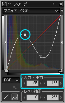

(A) 調子

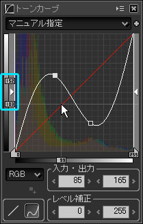

(B) トーンカーブ

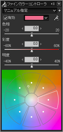

(B) ハイライトコントローラ
(B) ファインカラーコントローラ

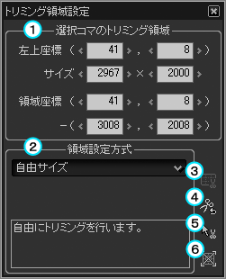

(C) トリミング領域設定

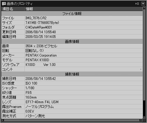

(D) 画像のプロパティ

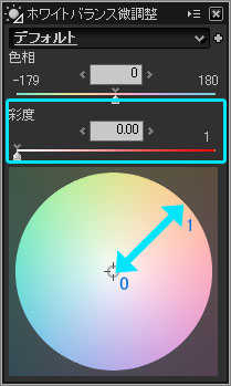

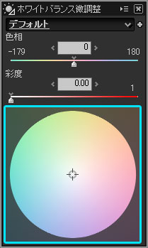

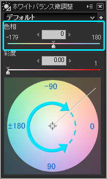

4.4.7. ホワイトバランス微調整
メニューの[表示(V)]-[ホワイトバランス微調整]もしくはパラメータ・コントロールのアイコンで、「ホワイトバランス微調整」サブコントロール表示されます。左下にあるサブコントロールアイコンのホワイトバランス微調整ボタンでも表示できます。
(1) ホワイトバランスターゲット
【マウスホイールでの操作】
[SHIFT]キーを押しながらマウスホイールを動かすと、色相スライダーを操作できます。
(2) 色相スライダー
ホワイトバランスターゲットの右方向から時計回りの角度を表し、スライダー移動することで詳細に角度を設定することができます。
設定値により次の場所を指定します。
0中心より右方向
90中心より下方向
180
(-180)
中心より左方向
-90中心より上方向
中心より下半分
中心より上半分
(3) 彩度スライダー
ホワイトバランスターゲットの中心からの半径を表し、スライダー移動することで詳細に半径を設定することができます。設定値の範囲は0.00〜1.00で、0.00のときホワイトバランスターゲットの中心、1.00のとき最大半径になります。

4.5.3. トーンカーブ
「トーンカーブ」は調子表現の微調整をおこなったり、効果を与えるための明度変換をおこなうためのツールです。
メニューの[表示(V)]-[トーンカーブ(V)]を選択すると、「トーンカーブ」サブコントロールが表示されます。サブコントロール・アイコンの「トーンカーブ」ボタンからも表示できます。
このサブコントロールでは、明度の変換をおこなうカーブ(=トーンカーブ)を設定します。横軸が入力(元画像の輝度)、縦軸が出力(変換後の輝度)となっています。
※「トーンカーブ」サブコントロールのウィンドウ枠をドラッグすると、サブコントロールの大きさを調整することができます。このとき、[SHIFT]キーを押さえながらドラッグすると、縦横比を固定して、サブコントロールの大きさを調整することができます。
4.5.3.1. テイストの選択
「初期化」は選択されているチャネル(RGBすべて, R, G, B のいずれか)のトーンカーブのみを初期化し、「全て初期化」は4つのトーンカーブの全てを初期化します。
4.5.3.2. 構成点の編集
選択されている構成点の情報は、「入力・出力」コントロールに表示されます。このコントロールで値を編集するか、もしくはトーンカーブ上の構成点をドラッグして、構成点を移動させることができます。
(1) 構成点の追加
(2) 構成点の選択
操作対象とする構成点を選択します。選択されている構成点は で表示されます。
構成点をマウスでクリックするすることで、選択の切り替えができます。
(3) 構成点の移動
選択されている構成点をグラフ上でドラッグするか、「入力・出力」コントロールに表示される構成点の座標値を変更することで構成点は移動します。
(4) 構成点の削除
4.5.3.3. コントロールの説明
(1) チャネル選択 処理対象のチャネルを選択します。
RGBRGB値共通のトーンカーブを編集します。
RR値のみを処理するトーンカーブを編集します。
GG値のみを処理するトーンカーブを編集します。
BB値のみを処理するトーンカーブを編集します。
処理の順番は、R、G、Bのそれぞれトーンカーブでおこなった設定を反映した後、 RGBのトーンカーブでおこなった設定が反映されます。
(2) 構成点追加 トーンカーブの構成点追加モードに切り替えます。
[CTRL]キーを押しながらクリックすると、RGB、R、G、Bすべてのトーンカーブ上に構成点が追加されます。
(3) 直線 トーンカーブを構成点の直線補間で作成します。
(4) 曲線 トーンカーブを構成点の曲線補間で作成します。
(5) 入力・出力 選択されている構成点の座標を編集。
(6) レベル補正 レベル補正の入力範囲を編集します。
[構成点追加]機能は、トーンカーブが単調増加または単調減少の場合にのみ機能します。
【「構成点追加」機能を使ったトーンカーブでの調整方法】
(1) 調整する画像をプレビューモードで表示してください。
(2) 「トーンカーブ」サブコントロールを表示して、 [構成点追加]ボタンをクリックしてください。
トーンカーブの構成点追加モードに切り替わります。
(3) プレビュー表示した画像の明度を変更したい部分をクリックしてください。
(4) 現在選択している種類のトーンカーブ上に構成点が追加されます。
(5) 構成点を移動させて、トーンカーブを調整してください。
(6) トーンカーブの設定が画像に反映されます。

4.10. ファインカラーコントローラ
メニューから、[表示(V)]-[ファインカラーコントローラ]を選択すると、「ファインカラーコントローラ」サブコントロールが表示されます。
色相色名
7.5RP赤(Rose red)
7.5P紫(Purple)
7.5PB群青色(Ultra marine blue)
5.0B水色(Turquoise)
5.0BG青緑(Blue-green)
2.5G緑(Green)
2.5GY黄緑(Yellow-green)
7.5YRオレンジ(Golden yellow)
色相は各色相ブロックのおおよそ中心部の色相のマンセル値で、色名はおおむねJIS規格(JIS Z 8102)の慣用色名にしたがって命名しています。
カラーサークルには、CIE 1976 UCS色度図という均等色差の色度図を採用しています。
ファインカラーコントローラでのパラメータの調整方法は、大きく分けて2つの方法があります。カラーサークル上でマウスで操作する方法と、スライダー・コントロールを使ってそれぞれのパラメータ値を設定する方法です。
4.10.1. カラーサークルを使った調整方法
(1)がブロックを示し、(2)は操作点を示しています。
8つのブロックのいずれかをクリックすると、操作対象となる色相が選択されます。操作対象の色相のブロックは、その境界線が強調表示されます。
【マウスホイールでの操作】
カラーサークル上にマウスカーソルをのせた状態でマウスホイールを動かすと、彩度スライダーを操作できます。
[CTRL]キーを押しながらマウスホイールを動かすと、明度スライダーを操作できます。
4.10.2. スライダー・コントロールを使った調整方法
(1) 有効 チェックするとファインカラーコントローラが有効になり、チェックをはずすと設定した値はそのままの状態でファインカラーコントローラが無効になります。
(2) 調整色相 調整対象とする色相をドロップダウンリストで選択します。
(3) 色相 色相をどのくらい変化させるかの設定です。基準点から反時計回りの角度で設定します。
(4) 彩度 カラーサークルの中心から基準点までの距離を100%とした場合の割合を設定します。
-20%にすると、操作点は20%中心に移動し、彩度を低くします。 20%にすると、操作点は20%外側に移動し、彩度を高くします。
(5) 明度 基準点の明度を100%とした場合の割合を設定します。
-20%にすると、明度を20%低く、20%にすると、明度を20%高くします。
(6) (初期化) すべての点を初期状態に戻します。
自由な発想で、いろいろな用途に使っていただきたいと思いますが、注意点として、ファインカラーコントローラの調整の前にホワイトバランスと露出そしてカラーモードを調整しておくことが望ましいです。
カラーモードについては、被写体の強調表示を行いたい場合にはファインカラーコントローラを使用するよりも前に試していただきたい調整項目です。
カラーモードはファインカラーコントローラのテイストの一種であると言っても過言ではありません。独自にファインカラーコントローラで調整していただく前に、まずはもっとも好ましいと思われるカラーモードを選択してください。
【調整の例】 青い空と赤い花をバックにして主被写体となる人物がアップで写っている写真を例とします。
(1) 人物の肌色が好ましいピンクになるようにホワイトバランスを調整した影響で空が紫がかってしまった場合に、空の青が好ましい空色となるように調整する。
=> 正しくホワイトバランスをとらずに主被写体の表現を重視してホワイトバランスを決定したため、写真全体に違和感が生まれた場合、違和感のある色のみを調整する手法です。
(2) 適切なホワイトバランスに調整してから、人物の肌色が好まし色となるようにオレンジや赤の色を調整し、さらに空の青も好ましい色となるように調整する。
=> 基本に忠実にホワイトバランスは正しく調整し、強調表現したい色を好ましくなるよう調整する手法です。
(3) 赤い花がピンクになるように調整する。
=> 色を強調したり、記憶色に調整したりするのではなく、現実とは異なるような色に変化されるような調整も、効果的な場合があるでしょう。
(4) 赤い花が明るすぎて白とびしている場合に、赤の彩度を下げて白とびを抑制する。
=> 露出や彩度、ハイライトコントローラでの調整は特定の色だけではなく写真全体に影響します。特定の色のみを調整する場合に有効な方法です。
プレビュー画像の上にマウスカーソルがある場合、マウスカーソルの指している色がカラーサークル上に○印で表示されます。プレビュー画像上で調整したい場所にマウスカーソルを合わせていただくことで、どの色相ブロックを調整すればよいかの指針となります。

4.13. トリミング領域設定
「操作モード」の切り替えは、メニューから、[操作モード(M)]-[トリミング領域設定]を選択するか、ツール・バーの アイコン、あるいは[CTRL]+[T]キーにておこないます。
トリミング領域は、各コマごとに設定していただけますが、「領域設定方式」はソフトウェアの設定として各コマに共通です。
4.13.1. トリミング領域のハンドルの操作方法
(1) 四隅および各辺のハンドルで領域を設定します。
(2) 中心のハンドルで領域を移動します。
(3) 中心の右横の回転ハンドルをクリックするとトリミング領域が90度回転します。
「領域設定方式」が「自由サイズ」以外の場合、縦横比が常に一定となるようにトリミングサイズが自動調整されます 。
4.13.2. 「トリミング領域設定」サブコントロールの操作方法
(1) 選択コマのトリミング領域 トリミング領域を数値で設定します。
(A) 左上座標(x,y)
(B) サイズ(幅×高さ)
(C) 領域座標(x,y)
(D) −(x,y)
(2) 領域設定方式 トリミング領域を設定する方式を選択します。
自由サイズ 自由にトリミング領域を設定する場合に指定します。
画像の縦横比 元画像の縦横比を維持してトリミングします。
縦横比指定 任意に設定した縦横比(アスペクト)でトリミングする場合に指定します。
(出力サイズ指定) この設定を有効にすると、ここで設定した縦横比の数値を1コマ現像時のデフォルトのピクセルサイズとします。
例えば、ここで 640 : 480 を指定してトリミングした場合、実際にトリミングしたサイズがどんな値であっても、1コマ現像時のデフォルトのピクセルサイズは 640x480 と設定されます。
印刷領域 現在選択されている印刷用紙の印刷領域の縦横比(アスペクト)でトリミングします。
定型サイズ リストに用意された標準的なサイズの縦横比(アスペクト)でトリミングします。
(3) トリミング適用 領域設定方式で選択されている方式にしたがって、トリミング領域を自動調整します。
(4) トリミング解除 トリミング領域を初期状態に戻します。
(5) トリミングツール トリミングツール・モードに切り替えます。
(6) トリミング拡張 RAWデータに記録されている全ての領域を処理対象として指定できるように拡張します。
4.13.3. トリミングツール
それ以外の設定が選択されていている場合には、トリミング領域の縦横比が固定されます。ドラッグ中のマウスの位置から自動的にトリミング領域の矩形を計算して表示します。
4.13.4. トリミング拡張
RAWデータには、デフォルトの現像処理で写真として現像処理している領域よりも少し広い領域の情報が記録されている場合があります。この領域を拡張領域と呼ぶことにします。
拡張領域の広さはデジタルカメラの機種によってさまざまです。また、機種によっては露光せずに真っ黒に写っている領域や、電子ノイズのような無効な画像が記録されている場合もあります。
4.14. 画像のプロパティ
現在、選択している画像のプロパティを表示します。
メニューから [表示(V)]-[画像のプロパティ] を選択してください。パラメータ・コントロール下部にあるサブコントロールアイコンの画像のプロパティ・ボタンでも表示できます。
コメントの編集もここでおこないます。
画像のプロパティ
4.14.1. ファイル情報
選択されている画像ファイルのファイル情報が表示されます。
「固有情報」にはファイル・フォーマットに関する情報が表示されます。SILKYPIX®で未対応のフォーマットの場合や、破損したファイルの場合に情報が表示される場合がありますので、選択されている画像がプレビュー表示されない場合にはこの情報を参考にしてください。
「編集日時」には、SILKYPIXで最後に編集した日時が表示されます。これは、SILKYPIXが自動的に記録している現像パラメータの編集日時です。現像パラメータの編集がおこなわれていないコマや、現像パラメータの初期化がおこなわれたコマには表示されません。
4.14.2. 画像情報
「コメント」は編集可能な項目です。
4.14.3. 撮影情報
4.15. その他
