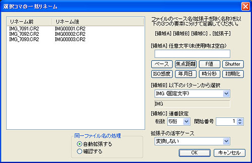

8.4. 名前の変更/選択コマの一括リネーム
(1) 名前の変更
(2) 選択コマの一括リネーム
(1) 変更できるファイル名はベース名(拡張子を含まない部分)のみで、拡張子は変更できません。
(2) 同一フォルダに存在する同一ベース名で拡張子のみが違うファイルは一緒にリネームされます。

8.4.2. 選択コマの一括リネーム
もしくは右クリックでコンテキストメニューを表示して[選択コマの一括リネーム]を選択すると、「選択コマの一括リネーム」のダイアログが表示されます。このダイアログに変更したいベース名を入力することでフォルダ内の同じベース名を持つファイルを一括で変更できます。
(1) 命名規則の設定
[領域A] 任意の文字列を指定します。コントロール文字の使用ができます。(※)
[領域B] 用意された文字列から選択して指名します。
[領域C] 連番の桁数と最初の数字を指定します。
一括リネームのデフォルト名に使用可能なコントロール文字(現像結果保存ファイルのデフォルト名に使用可能なコントロール文字と同一です)
%NRAWデータファイルのベース名(拡張子を除いたファイル名)
%L焦点距離
%FF値
%Tシャッター速度
%IISO感度
%Y撮影日時-年(2桁)
%y撮影日時-年(4桁)
%M撮影日時-月
%D撮影日時-日
%h撮影日時-時
%m撮影日時-分
%s撮影日時-秒
%%'%' の記述方法

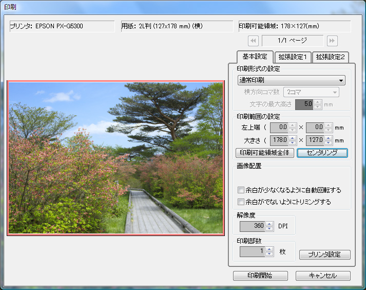

8.5. 印刷
選択されているコマをプリンタで印刷する機能です。
メニューから[ファイル(F)]-[印刷(P)]を選択してください。印刷ダイアログが表示されます。
8.5.1. 基本設定
8.5.1.1. 印刷形式
【コンタクトシートの場合の設定】
横方向コマ数 コンタクトシートを選択した場合、横方向のコマ数を設定することにより印刷するコマ数を設定します。横方向のコマ数は 2 〜 20 コマを選択できます。
文字の最高高さ 文字の大きさは1コマあたりの印刷領域の大きさに合わせて自動的に調整されますが、ここで大きさの上限値を設定することができます。
8.5.1.2. 印刷範囲
印刷領域を設定します。画像は印刷領域内に印刷されます。
通常印刷の時のみ設定できます。
左上端 印刷する左上端からのオフセットをmm単位で指定してください。
大きさ 印刷領域の大きさをmm単位で指定してください。
印刷可能領域全体印刷領域を印刷可能領域全体にします。
センタリング 印刷領域を印刷可能領域内にセンタリングします。
8.5.1.3. 画像配置
8.5.1.3.1. 自動配置
印刷領域内への画像の配置方法を設定します。
(1) 「余白が少なくなるように自動回転する」
余白が少なくなるように、自動で画像を回転して配置します。
(2) 「余白がでないようにトリミングする」
8.5.1.4. その他
解像度 ここで指定された印刷解像度に合わせて画像を拡縮してプリンタへ送ります。大きな値を設定した場合は、大きく拡大した画像をプリンタへ送ることになります。
印刷部数 印刷する部数を指定します。
プリンタ設定 [プリンタ設定]ボタンを押すと、OS標準の「プリンタの設定」ダイアログが表示されます。
