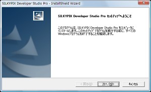

ダウンロードしたセットアッププログラム(Windows版)を実行すると、本ソフトウェアのインストールが開始されます。指示に従ってお進みください。

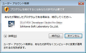

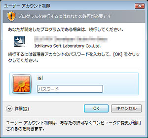

【Windows Vistaでご使用のお客様へ】
Windows Vistaでのインストールおよび"SILKYPIX® Developer Studio Pro"の初回起動時にはご使用のPCに管理情報を記録するために管理者として処理をおこないます。
あなたのアカウントが標準ユーザーの場合(管理者ではない場合)、管理者アカウントのパスワードを入力して[OK]ボタンをクリックしてください。
あなたのアカウントが管理者の場合は[続行]をクリックしてください。
初回起動時の処理は管理者としておこないますが、これらの処理が完了すると"SILKYPIX® Developer Studio Pro"は標準ユーザーとして動作します。

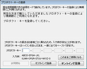

本ソフトウエアは、購入前に機能や画質などをお試しいただくために、一定期間の試用をおこなうことが可能です。
ソフトウェアを起動すると、右図のような「プロダクト・キーの登録」ダイアログが表示されますので、[試用開始]ボタンをクリックしてください。
あらかじめ定められた期間が経過すると本ソフトウエアは使用できなくなりますので、それまでの間に是非ご購入いただきますようお願い申し上げます。

「プロダクト・キーの登録」ダイアログでプロダクト・キーを入力していただき、「プロダクト・キーを登録」のボタンをクリックしてください。
入力いただいたプロダクト・キーは、登録処理(レジストレーション)をおこなうために弊社サーバーへ問い合わせをおこないます。この時通信がおこなわれますので、必ずインターネットへ接続されている状態でおこなってください。通信ができなかったり失敗した場合は、正規なレジストレーションがおこなわれず、製品として動作しません。

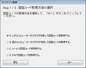

「プロダクト・キーの登録」ダイアログでプロダクト・キーを入力していただき、「オフラインで登録」のボタンをクリックしてウィザードに従って進んでください。
プロダクト・キーのオフライン登録には(A)〜(D)の4つの方式がございます。いずれの方式も、"SILKYPIX® Developer Studio Pro"が発行する「リクエスト・コード」を元に、「認証コード」を取得して、ウィザードの最後の画面で入力していただきます。

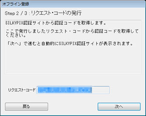

(A) SILKYPIX®をインストールしたPCでインターネットブラウザを使用してオフライン登録をおこなう場合
この方式は、セキュリティソフトやプロキシなどネットワーク環境の都合上オンライン登録ができない方のために用意された方法です。SILKYPIX®をインストールされましたPCがインターネットを経由して、SILKYPIX認証サイトをブラウザで表示できる場合にご利用になれます。}
Step-1
Step-2
ダイアログの「次へ」ボタンを押してください。
Step-3
ダイアログの「完了」ボタンを押してください。これでプロダクト・キーのオフライン認証は完了です。

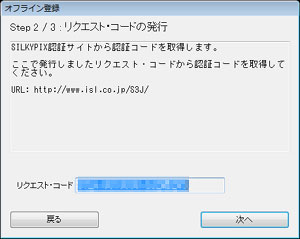

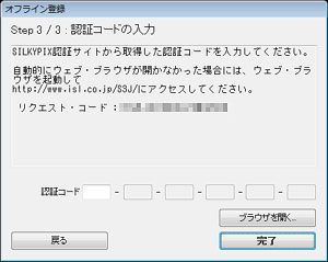

(B) SILKYPIX®をインストールしたPCと違うPCでインターネットブラウザを使用してオフライン登録をおこなう場合
この方式は、SILKYPIX®をインストールしたPCがインターネットに接続できない場合で、近くにインターネット接続可能なPCがあって、SILKYPIX認証サイトをブラウザで表示できる場合にご利用になれます。
Step-1
Step-2
インターネットに接続している他のPCのブラウザで、SILKYPIX認証サイト(http://www.isl.co.jp/SPJ/)を表示してください。

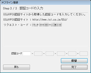

Step-3

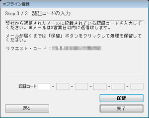

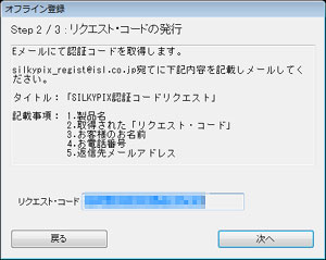

この方式は、SILKYPIX®をインストールしたPCがインターネットに接続できない場合で、近くにインターネット接続可能なPCがあって、Eメールの送受信が可能な場合にご利用になれます。
Step-1
Step-2
「リクエスト・コード」を記載して、弊社のオフライン認証コード受付窓口(silkypix_regist@isl.co.jp)までEメールを送信してください。3営業日以内に「認証コード」をお送りいたします。
メールには以下の内容を記載してください。
メールの件名: 「SILKYPIX認証コード発行依頼」
メールの本文: 取得された「リクエスト・コード」
お客様のお名前
お電話番号
返信先メールアドレス
再登録の場合「再登録が必要となった理由」
Step-3
弊社からの返信メールを受け取りましたらSILKYPIX® Developer Studio Proを起動し、メニューの[ヘルプ]-「プロダクト・キーの登録」を選択してください。オフライン登録の続きが始まります。

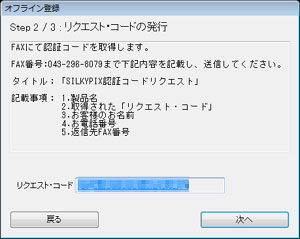

(D) FAXでオフライン登録をおこなう場合(または再発行手続き)
この方式は、SILKYPIX®をインストールしたPCがインターネットに接続できない場合で、上記のA〜Cの方法がご利用になれない場合にご利用ください。
Step-1
「D. FAXで認証コードを取得する。」を選択し、「次へ」ボタンを押してください。
Step-2
初めての登録の場合はFAXのタイトルを「SILKYPIX認証コード・リクエスト」と記載し、「返信先FAX番号」と「リクエスト・コード」を記載して、弊社(FAX番号:043-296-8079)までFAXをお送りください。3営業日以内に「認証コード」をお送りいたします。
FAXには以下の内容を記載してください。
FAXの件名:  「SILKYPIX認証コード発行依頼」
FAXの本文: 取得された「リクエスト・コード」
お客様のお名前
お電話番号
返信先FAX番号

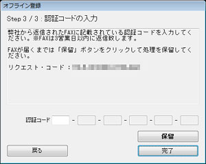

Step-3
弊社からの返信FAXを受け取るまでの間、オフライン登録の作業は一時保留していただきます。「保留」ボタンを押すと、オフライン登録はいったん終了します。
弊社からの返信FAXを受け取りましたらSILKYPIX® Developer Studio Proを起動し、メニューの[ヘルプ]-「プロダクト・キーの登録」を選択してください。オフライン登録の続きが始まります。
弊社からの返信FAXに記載されている「認証コード」を入力してください。

Windows Vistaの環境でご使用のお客様の場合、「ユーザーアカウント制御」のダイアログが表示されて、処理を続行するかどうか問われます。以下のいずれかの方法で処理を続行してください。

Windows Vistaで"SILKYPIX® Developer Studio Pro"をご使用の場合、初回起動時、試用の開始、ならびにプロダクト・キーの登録や登録の削除をおこなう場合、ご使用のPCに管理情報を記録するために管理者として処理をおこないます。
管理者として処理がおこなわれるのは、初回起動時、試用の開始、ならびにプロダクト・キーの登録や登録の削除をおこなう場合のみです。そして、これらの処理が完了すると"SILKYPIX® Developer Studio Pro"は標準ユーザーとして動作します。

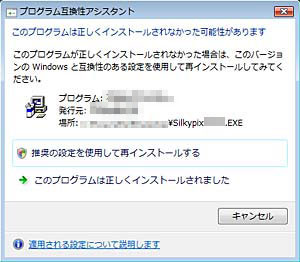

1.3.3. プログラム互換性アシスタント
Windows Vistaでインストール作業をおこなった後で、「プログラム互換性アシスタント」ダイアログが表示される場合があります。
このダイアログが表示された場合でも、通常はインストールは正常に完了しています。念のために"SILKYPIX® Developer Studio Pro"を一度起動させて、インストールが正常におこなわれたかどうかの確認をしてください。
正常に起動した場合は、インストールは正常に完了しています。「このプログラムは正しくインストールされました」を選択してください。
万が一起動時にエラーが表示され、インストールが正常に完了していないことが確認された場合は、お手数ですが、「推奨の設定を使用して再インストールする」を選択してください。再インストールがおこなわれます。
