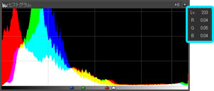

6.2. ヒストグラム メニューの[表示(V)]-[ヒストグラム(H)]を選択すると、「ヒストグラム」サブコントロールが表示されます。左下にあるサブコントロール・アイコンのヒストグラムボタンでも表示できます。 「ヒストグラム」とは、画像上の輝度の分布を表したもので、これによって、どの辺りの輝度が多く含まれているかを知ることができます。横軸が輝度(0〜255)で画面右へ行くほど高くなり、縦軸がその輝度に対応する画素数となります。 グラフには、RGBそれぞれが、それぞれの色で表示され、重なった部分は加法混色によって表現されます。 6.2.1. ヒストグラムの表示 画面下のグレースケール表示上に表示されている矢印は以下の意味があります。
調子のコントラスト中心を示しています。
画面のマウスカーソル上の点のRGB値を、グラフ上の対応する輝度位置に表示します。 画面上の点の色が、ヒストグラム上のどの辺りに分布するかを調べるのに有効です。 また、グラフ上をクリックすることで、その輝度のRGBそれぞれの統計値を表示することができます。"Lv"は横軸で示される輝度(0〜255)の値です。"R"、"G"、"B"はRGBそれぞれの統計値で、単位は%(パーセント)です。 RGBの各値(Lv値)が均等に分布している画像のヒストグラムの場合、0〜255の各値の統計値は1/256=0.39%となります。 通常の写真の場合はほとんどの領域が0.00〜2.00%の範囲に入りますが、真っ黒な写真や花のマクロ写真など写真全体が単色に近い写真などの場合は極端に偏った輝度分布となります。 6.3. ショートカットキーとファンクションキー 本ソフトウェアで、利用できるショートカットキー及びファンクションキーは以下の通りです。
