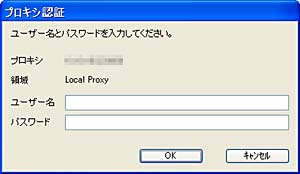

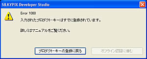

12.1. ソフトウェアのバージョンとお客様の登録情報の確認方法 メニューの[ヘルプ(H)]−[バージョン情報]を選択して、ソフトウェアの情報ダイアログを表示してください。ここには、ソフトウェアのバージョンと、お客様のライセンスに関する情報が表示されます。 プロダクト・キーの登録が完了している場合は、お客様のライセンスのシリアル番号も表示されます。 12.2. 「プロダクト・キーの登録」に関するトラブル・シューティング 弊社よりライセンスのご購入の際発行されたプロダクト・キーをオンラインで登録(レジストレーション)いただく際、通信上の問題によりエラーが発生する場合がございます。 プロダクト・キーのオンライン登録による登録手続きには、インターネットに接続している環境である必要があります。 プロダクト・キーのオンライン登録による登録作業をおこなう際には、以下の点についてご確認ください。 ・オンラインで登録いただく場合のみインターネットに接続している必要があります。(インターネットに接続していないPC環境でも、オフラインで登録する方法を別途ご用意しております) ・ウィルスチェックソフトウェアやセキュリティソフトウェア、パーソナルファイアーウォール等は、インターネットの通信情報を監視し、指定されたソフトウェア以外の通信を遮断するため、本ソフトウェアが認証をおこなう際にエラーが発生する場合がございます。そのような場合は、インターネット通信を阻害するソフトウェアを一時的に無効にしてから登録手続きをおこなってください。 ・一度登録が完了し、製品版をご利用できる状態になったPC環境では、基本的に再度登録作業をする必要はございません。また、ご利用に関してインターネットに接続している必要はありません。 12.2.1. 「プロダクト・キーの登録」で表示されるエラーダイアログの一覧 プロキシ認証○原因 インターネットに認証を必要とするproxyなどを介して接続する環境で、プロダクト・キーの登録をおこなった場合に表示されます。 ○対策お客様のシステム管理者またはネットワーク管理者から提示されるユーザー名とパスワードを入力し、OKボタンをおしてください。 Error 1000: 入力されたプロダクト・キーはすでに登録されています○原因 入力されたプロダクト・キーはすでに登録されています。 ○対策入力されたプロダクト・キーで、登録できるPCの台数を超えて登録しようとした場合に表示されます。 ひとつのプロダクト・キーで登録できるPCの台数はプロダクト・キーの種類によって異なります。プロダクト・キーで登録できるPCの台数を超えてご利用になる場合は、別途ライセンスをお求めください。 もし、PCの乗換えや、OSの再インストールをおこなった場合で再度同じプロダクト・キーで登録した場合に表示される場合、お手数ですが、弊社サポートセンターまでお問い合わせください。 Error 1020: 入力されたプロダクト・キーは停止されています○原因 入力されたプロダクト・キーは使用停止になっているため、プロダクト・キーの登録はできませんでした。 ○対策掲示板などに流出したプロダクト・キーや、ライセンス違反と判断された場合など、弊社判断においてプロダクト・キーを停止する場合がございます。 お客様の気づかないあいだにお客様のPCから情報が流出した場合なども考えられます。 お手数ですが、弊社サポートセンターまでお問い合わせください。 Error 1040: 入力されたプロダクト・キーは現在登録処理中です○原因 現在入力していただきましたプロダクト・キーは登録処理中のため、重複しての登録はおこなえません。 ○対策複数台のPCで、誤って同時に同じプロダクト・キーによる登録をおこなっていないでしょうか? ひとつのプロダクト・キーで登録できるPCの台数はプロダクト・キーの種類によって異なります。ひとつのプロダクト・キーで複数のPCに登録する場合、登録の処理は1台ずつ行ってください。 上記に該当しない場合にはプロダクト・キーの情報が盗用されているなどの可能性がございます。お手数ですが、至急弊社サポートセンターまでお問い合わせください。 Error 2000: 通信エラーが発生しました○原因 セキュリティソフトの影響やプロキシの設定などにより、通信が正常におこなわれませんでした。 ○対策メールの送受信やウェブブラウザでのホームページの閲覧が正常におこなえる環境であっても、特定のソフトウェア以外がインターネット接続することが禁止されている場合がございます。 セキュリティソフトの設定やプロキシの設定をご確認いただき、SILKYPIXが認証のためにインターネット接続することを許可していただきましたうえで、お手数ですが今一度プロダクト・キーの登録をお試しください。 設定の変更がうまくいかない場合や、再度の登録でもエラーが発生する場合はオフライン登録をご利用ください。 オフラインでの登録については、「1.2.2.2. プロダクト・キーのオフライン登録」をご参照ください。 Error 2010: インターネット接続時にエラーが発生しました○原因 通信上の障害により、プロダクト・キーの登録ができませんでした。 ○対策

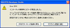

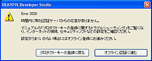

ファイル交換ソフトやブラウザの使用を一時的に停止してください。トラフィック過多によるパケット消失の場合、他の通信ソフトウェアを停止することで改善することがあります。 インターネットに接続する他のソフトウェアをご利用でない場合は、セキュリティソフトの影響やプロキシの設定などに起因する可能性がございます。 メールの送受信やウェブブラウザでのホームページの閲覧が正常におこなえる環境であっても、特定のソフトウェア以外がインターネット接続することが禁止されている場合がございます。 セキュリティソフトの設定やプロキシの設定をご確認いただき、SILKYPIXが認証のためにインターネット接続することを許可していただきましたうえで、お手数ですが今一度プロダクト・キーの登録をお試しください。 設定の変更がうまくいかない場合や、再度の登録でもエラーが発生する場合はオフライン登録をご利用ください。 オフラインでの登録については、「1.2.2.2. プロダクト・キーのオフライン登録」をご参照ください。 Error 2020: 時間内に弊社認証サーバーからの応答がありません○原因 弊社認証サーバーの応答がないため、プロダクト・キーの登録はできませんでした。 ○対策弊社認証サーバーにアクセスが集中し、一時的にサーバーが応答しない状態になっている可能性がございます。 お手数ですが、しばらく時間をおいてから今一度プロダクト・キーの登録をお試しください。 弊社認証サーバーの障害の場合、弊社ホームページに「重要なお知らせ」が掲載されている場合がございます。お手数ですが、http://silkypix.com でご確認ください。 再度の登録でもエラーが発生する場合はオフライン登録をご利用ください。 オフラインでの登録については、「1.2.2.2. プロダクト・キーのオフライン登録」をご参照ください。 Error 2030: 弊社認証サーバーとの通信中にエラーが発生しました○原因 弊社認証サーバーとの通信中にエラーが発生しました。 ○対策

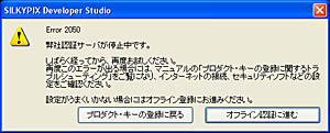

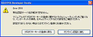

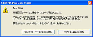

弊社ホームページ( http://silkypix.com )にアクセスして、インターネット接続に問題がないかどうかご確認ください。 メールの送受信やウェブブラウザでのホームページの閲覧が正常におこなえる環境であっても、特定のソフトウェア以外がインターネット接続することが禁止されている場合がございます。 セキュリティソフトの設定やプロキシの設定をご確認いただき、SILKYPIXが認証のためにインターネット接続することを許可していただきましたうえで、お手数ですが今一度プロダクト・キーの登録をお試しください。 設定の変更がうまくいかない場合や、再度の登録でもエラーが発生する場合はオフライン登録をご利用ください。 オフラインでの登録については、「1.2.2.2. プロダクト・キーのオフライン登録」をご参照ください。 Error 2040: 弊社ウェブサーバーが停止中ですError 2050: 弊社認証サーバーが停止中です ○原因 弊社認証サーバーまたはウェブサーバーが停止中のめにプロダクト・キーの登録ができませんでした。 ○対策現在サーバーを停止中のため、プロダクト・キーの登録はおこなえません。 お手数ですが、弊社ホームページ( http://silkypix.com )でサーバーのメンテナンス状況をご確認の上、お時間をおいて再度プロダクト・キーの登録をお試しください。 ウェブサーバーが停止中の場合は弊社ホームページの閲覧も行なえない場合がございます。このような場合はあらかじめメールでお知らせいたしておりますが、メール配信を希望されているにもかかわらずお知らせのメールが届いてなかった場合にはお手数ですが弊社サポートまでご連絡ください。 この場合でもオフライン登録が可能な場合があります。 オフラインでの登録については、「1.2.2.2. プロダクト・キーのオフライン登録」をご参照ください。 Error 2500: インターネットに接続できません○原因 インターネット接続が確立できず、プロダクト・キーの登録ができませんでした。 ○対策セキュリティソフトの影響やプロキシの設定などにより通信エラーが発生した可能性があります。 メールの送受信やウェブブラウザでのホームページの閲覧が正常におこなえる環境であっても、特定のソフトウェア以外がインターネット接続することが禁止されている場合がございます。 セキュリティソフトの設定やプロキシの設定をご確認いただき、SILKYPIXが認証のためにインターネット接続することを許可していただきましたうえで、お手数ですが今一度プロダクト・キーの登録をお試しください。 設定の変更がうまくいかない場合や、再度の登録でもエラーが発生する場合はオフライン登録をご利用ください。ただし、オフライン登録にも管理者権限は必要ですのでご注意ください。 オフラインでの登録については、「1.2.2.2. プロダクト・キーのオフライン登録」をご参照ください。 Error 2510: 弊社認証サーバー名が解決できません○原因 弊社認証サーバーの名前の解決ができないため、プロダクト・キーの登録ができませんでした。 ○対策

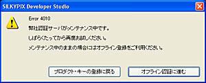

弊社の理由によりサーバー名が解決できない場合は、弊社ホームページの「重要なお知らせ」に情報を掲載いたしますのでご確認ください。http://silkypix.com 弊社サーバーに問題がない場合は、セキュリティソフトの影響やプロキシの設定などに起因する可能性がございます。 メールの送受信やウェブブラウザでのホームページの閲覧が正常におこなえる環境であっても、特定のソフトウェア以外がインターネット接続することが禁止されている場合がございます。 セキュリティソフトの設定やプロキシの設定をご確認いただき、SILKYPIXが認証のためにインターネット接続することを許可していただきましたうえで、お手数ですが今一度プロダクト・キーの登録をお試しください。 設定の変更がうまくいかない場合や、再度の登録でもエラーが発生する場合はオフライン登録をご利用ください。 オフラインでの登録については、「1.2.2.2. プロダクト・キーのオフライン登録」をご参照ください。 Error 4010: 弊社認証サーバーがメンテナンス中です○原因 弊社認証サーバーが現在メンテナンス中です。 ○対策現在サーバーメンテナンスのため、プロダクト・キーの登録はおこなえません。 お手数ですが、弊社ホームページ( http://silkypix.com )でサーバーのメンテナンス状況をご確認の上、お時間をおいて再度プロダクト・キーの登録をお試しください。 この場合でもオフライン登録が可能な場合があります。 オフラインでの登録については、「1.2.2.2. プロダクト・キーのオフライン登録」をご参照ください。 その他のエラー番号 (Error XXXX) ○原因 弊社認証サーバーとの通信中にエラーが発生しました。 ○対策サーバーとの通信中にエラーが発生したため、プロダクト・キーの登録はおこなわれませんでした。 お手数ですが、弊社ユーザーサポートにお問い合わせください。 この場合でもオフライン登録が可能な場合があります。 オフラインでの登録については、「1.2.2.2. プロダクト・キーのオフライン登録」をご参照ください。 12.3. ユーザーサポートについて 12.3.1. FAQ (よくあるご質問)のご案内 「SILKYPIX® Developer Studio Pro 5」のよくあるご質問をQ&A形式にて、下記サイトより公開しております。 12.3.2. ユーザー情報登録のご案内 SILKYPIX® Developer Studio Pro 5 のFAQ (よくあるご質問) 製品ライセンスをご購入いただきましたら、下記URLより「ユーザー登録申込」をおこなってください。 12.3.3. 製品についてのお問い合わせ ユーザー登録申込を完了されますと、お客様は正規ユーザーとして登録され、サポートをご利用いただけるようになります。 ユーザー登録申込
