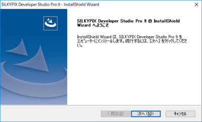

インストールが完了すると、デスクトップに”SILKYPIX Developer Studio Pro9”または”SILKYPIX Developer Studio 9”のアイコンが作成されます。
インストールおよび”SILKYPIX Developer Studio Pro9 / 9”の初回起動時にはご使用のPCに管理情報を記録するために管理者として処理をおこないます。
初回起動時の処理は管理者としておこないますが、これらの処理が完了すると”SILKYPIX Developer Studio Pro9 / 9”は標準ユーザーとして動作します。

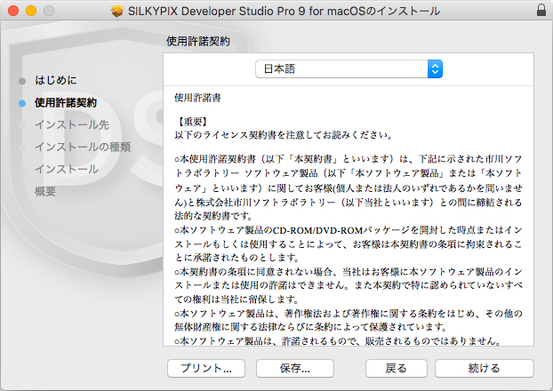

1.1.2. macOS版のセットアップと起動
「dmg」ファイルをダブルクリックして実行すると、デスクトップに「SILKYPIX~」というボリュームで表示(マウント)され、ウィンドウが開きます(開かない場合は、デスクトップに表示されたボリュームをダブルクリックしてください)。
開かれたウィンドウの中にある、「SILKYPIX Developer Studio Pro9 インストーラ」または「SILKYPIX Developer Studio 9 インストーラ」アイコンをダブルクリックして起動すると、本ソフトウェアのインストールが開始されますので、指示に従ってお進み下さい。
インストール後、「アプリケーション」フォルダにあるSILKYPIXアイコンをダブルクリックして起動します。
初回起動時に管理者パスワードが要求されることがあります。
アンインストールをおこなう際は、「アプリケーション」フォルダの「SILKYPIX」アイコンをゴミ箱に移動してください。

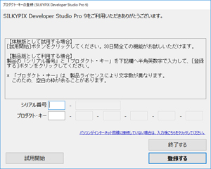

1.2.2. プロダクト・キーの登録
“SILKYPIX Developer Studio Pro9 / 9”のライセンスを登録していただくことで、永続的に本ソフトウェアをご使用いただけるようになります。
Windowsでの動作については、「1.4. Windowsでの動作」を参照してください。

再登録にはシリアル番号とプロダクト・キーが必要です。

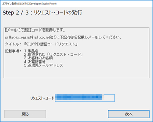

1.2.2.2. プロダクト・キーのオフライン登録

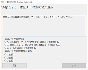

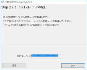

プロダクト・キーのオフライン登録には(A)~(C)の3つの方式がございます。いずれの方式も、”SILKYPIX Developer Studio Pro9 / 9”が発行する「リクエスト・コード」を元に、「認証コード」を取得して、ウィザードの最後の画面で入力していただきます。
- Step-2
ダイアログの「次へ」ボタンを押してください。
- Step-3
- Step-1

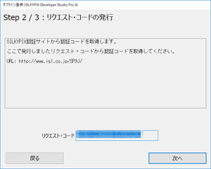

Step-2
ダイアログの「次へ」ボタンを押してください。- SILKYPIX Developer Studio Pro9 認証サイト
http://www.isl.co.jp/SP9J/ - SILKYPIX Developer Studio 9 認証サイト
http://www.isl.co.jp/S9J/

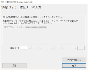

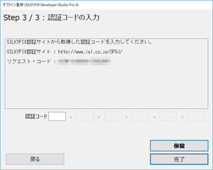

Step-3
- Step-1
Step-2
「リクエスト・コード」を記載して、弊社のオフライン登録センター (silkypix_regist@isl.co.jp) までEメールを送信してください。3営業日以内に「認証コード」をお送りいたします。
メールには以下の内容を記載してください。
メールの件名: 「SILKYPIX認証コードリクエスト」
再登録の場合「SILKYPIX認証コード再発行リクエスト」
メールの本文:- 製品名
- 取得された「リクエスト・コード」
- お客様のお名前
- お電話番号
- 返信先メールアドレス
- (再登録の場合「再登録が必要となった理由」)
- 製品名

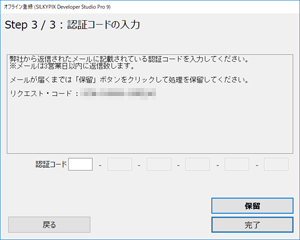

Step-3
弊社からの返信メールを受け取りましたらSILKYPIX Developer Studio Pro9 / 9を起動し、メニューの[ヘルプ]-「プロダクト・キーの登録」を選択してください。オフライン登録の続きが始まります。
