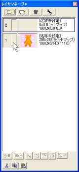

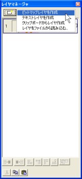

テクスチャを描画する新しいレイヤを作成します。
「レイヤマネージャ」の[新規]ボタンをクリックして、表示されるメニューから「ビットマップレイヤを作成」をクリックして下さい。
「テクスチャ」の素材をキャンバス上で見えないようにします。
「レイヤマネージャ」の「1」の番号と画像の間のボタンをクリックして、画像を非表示にして下さい。

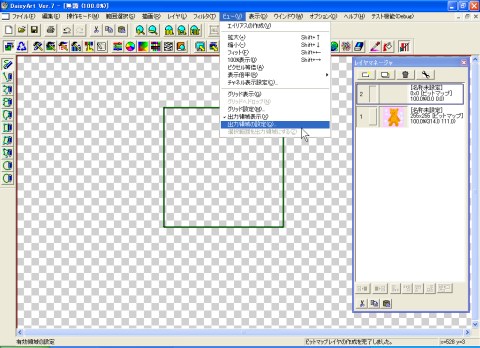

「テクスチャ」を描画する範囲を指定します。
メニューバーの「ビュー」から「出力領域の設定」をクリックして下さい。
「出力領域設定」ウインドウが表示されます。

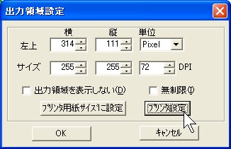

今回は印刷する「A4用紙(横長)」にあわせて領域を設定しますので、まずプリンタの設定を行います。
[プリンタ設定]ボタンをクリックして下さい。

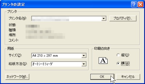

「プリンタの設定」ウインドウが表示されます。
用紙のサイズ・印刷の向きを設定して、[OK]ボタンでウインドウを閉じて下さい。
※ 作成したい用紙の大きさによって、設定する用紙サイズは変更して下さい。

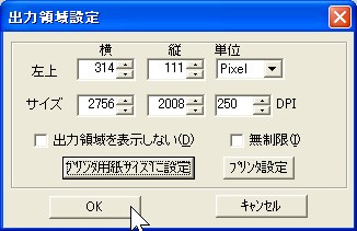

「出力領域設定」ウインドウに戻ります。
[プリンタ用紙サイズに設定]ボタンをクリックして、領域を算出します。
数値が反映されましたら、[OK]ボタンをクリックしてウインドウを閉じて下さい。
※ このとき設定される「DPI」の数値により、素材の細かさが変わります。今回は「250DPI」で設定しています。

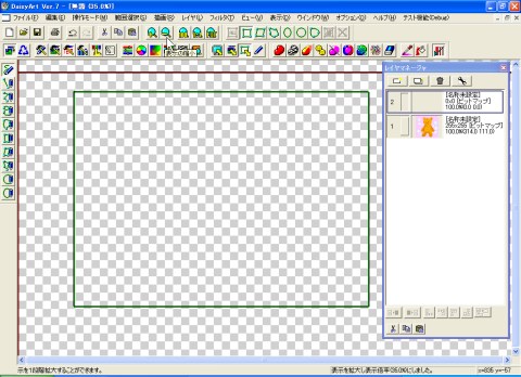

設定された領域がキャンバスに反映されます。
