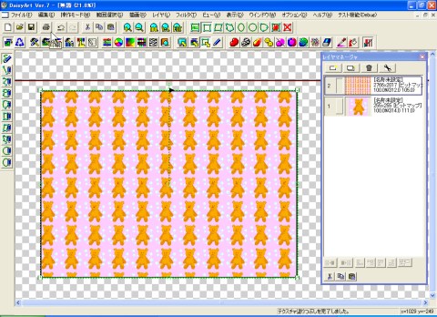

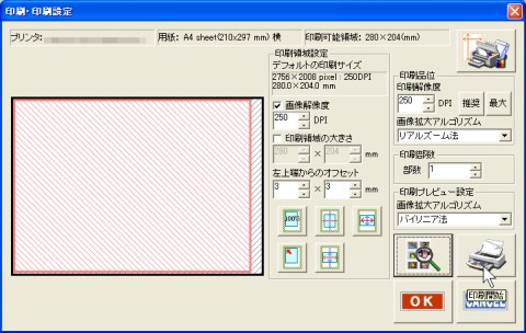

画像がキャンバスに反映されましたら、印刷を行います。
[印刷]ボタンをクリックして下さい。

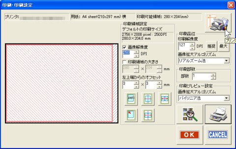

「印刷・印刷設定」ウィンドウが表示されます。

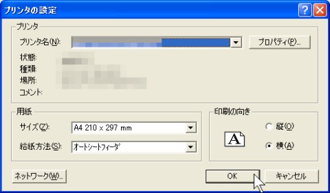

まずプリンタの設定を行いますので、右上の[プリンタと印刷用紙の設定]ボタンをクリックして下さい。
「プリンタの設定」ウインドウが表示されます。
用紙のサイズ・印刷の向きを設定して、[OK]ボタンでウインドウを閉じて下さい。
※ 印刷される用紙を光沢紙などの場合には、[プロパティ]ボタンより更に詳細の設定を行って下さい。[プロパティ]ボタンからの設定につきましてはプリンタにより異なりますので、プリンタの取扱説明書をご覧下さい。
「文面作成」画面に戻り、作品(文面)の保存が完了します。

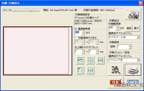

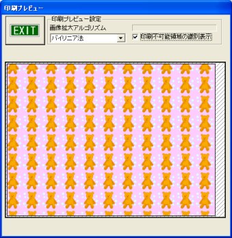

●印刷される状態を確認する場合
[印刷プレビュー]ボタンをクリックすると「印刷プレビュー」ウィンドウが表示されます。
[EXIT]ボタンをクリックすると、「印刷・印刷設定」ウィンドウに戻ります。
※ 「印刷不可能領域の識別表示」項目にチェックマークを付けると、印刷した際に余白となる部分を表示します。

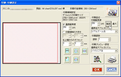

[印刷開始]ボタンをクリックします。
「DaisyArt Ver.7」ウィンドウに印刷の確認メッセージが表示されます。
[はい]ボタンをクリックすると、印刷が開始されます。
印刷が終了すると「印刷・印刷設定」ウインドウに戻ります。
[OK]ボタンをクリックしてウインドウを閉じて下さい。
