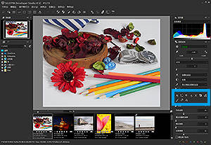

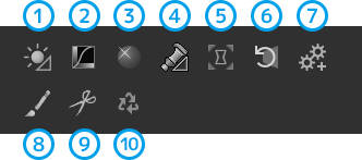

5. 调整图像(副控制)
5-1. 副控制
副控制图标
可以根据使用目的进行各种功能的调整。点击图标时,将以浮动窗口显示参数。
| 名称 | 概要 | |
| 1 | 白平衡微调 | 可以从色彩组微调白平衡。 |
| 2 | 色调曲线 | 可以使用曲线图调整对比度的功能。 |
| 3 | 高光控制器 | 复原过曝部分及调整颜色的功能。 |
| 4 | 精调控制器 | 按照通过色彩组指定的颜色,调整“色调/彩度/亮度”。 |
| 5 | 镜头像差补正 | 对镜头的扭曲/暗角/颜色的偏差进行补正的功能。 |
| 6 | 旋转、数码变焦 | 补正图像的倾斜,以及对因受广角镜头影响产生的远近感进行调整的功能。 |
| 7 | 设定图像 | 对Adobe RGB及sRGB等的色域(Colour Space)等进行设定。 |
| 8 | 修正工具 | 消除图像中的污点及不需要的部分。 |
| 9 | 设定修剪范围 | 可以剪切图像的一部分,对纵横比进行变更。 |
| 10 | 编辑履历 | 记录有编辑的履历。同时,可以恢复至任意编辑步骤。 |

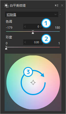

白平衡微调
根据通过色彩组指定的颜色,对白平衡进行微调。
| 1 | 色调 | 调整色调。 |
| 2 | 彩度 | 调整色彩的鲜艳度。 |
| 3 | 白平衡对象 | 使用鼠标设定至任意的色调/彩度。 |

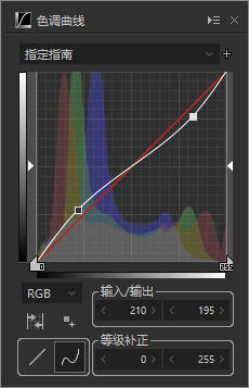

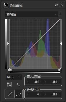

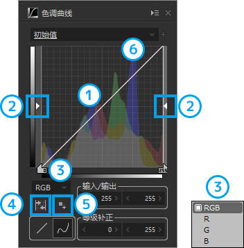

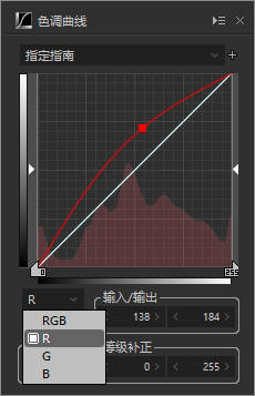

色调曲线
通过在图表上绘制曲线以调整对比度。
| 1 | 色调曲线 | 使用鼠标点击时,将追加6. “构成点”。 |
| 2 | 等级补正 | 通过左右滑动调整高光/阴影的等级。 |
| 3 | 频道 | 可以选择RGB/R/G/B的频道。 |
| 4 | 自动平衡补正 | 评价图像,并自动进行平衡补正。 |
| 5 | 追加构成点 | 可以在预览画面的指定部分追加6. “构成点” |
| 6 | 构成点 | 通过左右移动鼠标可以变更色调。可以通过鼠标右键点击进行消除。 |

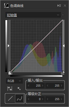

1. RGB色调曲线
通过在图表上绘制曲线以调整对比度。
低对比度
高对比度
2. 等级补正
调整高光/阴影的等级。
等级补正
3. RGB频道
分别调整RGB频道的色调。
R频道
G频道
B频道

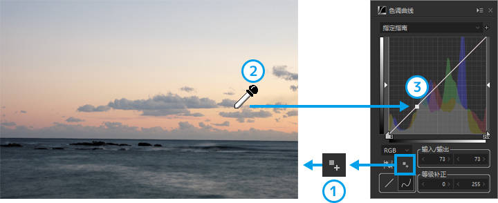

4. 追加构成点
在预览画面上的指定部分中于色调曲线上追加构成点。
1. 点击“追加构成点”按钮并将鼠标指针移动至预览画面上面时,鼠标指针将变为吸水管形状。在此状态下,2.“在需调整的位置点击左键”时,将3.“在色调曲线上追加构成点”。

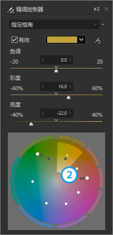

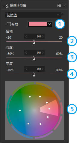

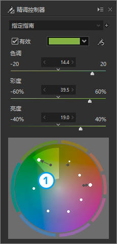

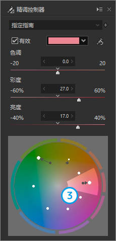

精调控制器
| 1 | 调整色调 | 选择调整的颜色。 |
| 2 | 色调 | 调整在1. “调整色调”中选择的颜色的色调。 |
| 3 | 彩度 | 调整在1. “调整色调”中选择的颜色的鲜艳度。 |
| 4 | 亮度 | 调整在1. “调整色调”中选择的颜色的明亮度。 |
| 5 | 色彩组 | 移动色彩组上的操作点进行调整。 |
调整示例
调整前的图像
1. 补足“绿色”的青色,提高了鲜艳度及亮度的示例。
2. 加强“黄色”的鲜艳度,降低了亮度的示例。
3. 提高了“红色”的鲜艳度及亮度的示例。

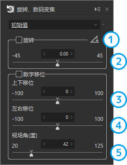

旋转、数码变焦
调整图像的倾斜及远近感。
| 1 | 旋转工具 | 通过使用鼠标拖动需变为垂直及水平的部分,以补正图像的倾斜。 |
| 2 | 旋转 | 补正图像的倾斜。 |
| 3 | 上下移位 | 补正上下的远近感。 |
| 4 | 左右移位 | 补正左右的远近感。 |
| 5 | 视场角 | 当数码变焦的结果为横长或纵长时,进行调整。 |
1. 旋转工具、旋转
1. 点击“旋转工具”的图标,通过使用鼠标拖动需在预览画面上变为垂直及水平的部分,以补正图像的倾斜。通过2.“旋转滑动控制器”微调倾斜。
2. 数码变焦
补正由于远近感产生的图像的扭曲。以下为上下移位的示例。

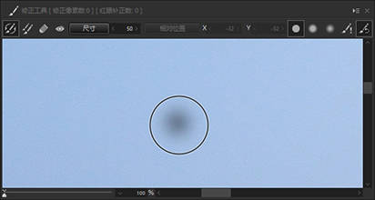

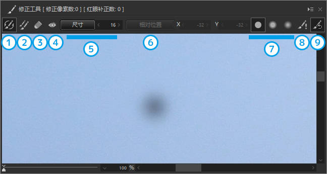

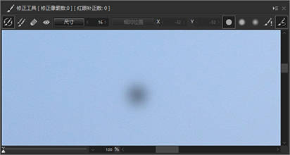

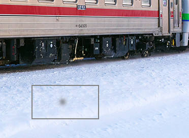

修正工具
消除附着于图像传感器,不慎进入画面的污点。
| 1 | 自动消除 | 参照所点击的周边的图像信息,自动消除污点。 |
| 2 | 复制 | 从所指定的任意位置复制并消除污点。 |
| 3 | 橡皮擦 | 还原所点击位置的修正。 |
| 4 | 红眼补正 | 点击由于闪光灯产生红眼处时,将自动补正。 |
| 5 | 尺寸 | 指定修正范围的大小。 |
| 6 | 相对位置 | 对于复制,将变更复制前与复制后的位置关系。 |
| 7 | 效果 | 变更修正范围边缘的强度。 |
| 8 | 修正领域的强调显示 | 强调显示修正过的位置。 |
| 9 | 修正领域的初始化 | 初始化修正。 |

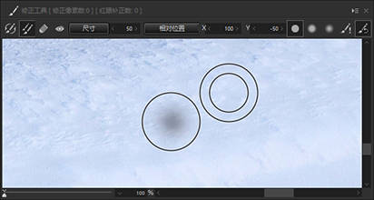

1. 移动至污点所在位置
将显示于预览画面上的选框移动至污点所在处。移动选框时,需使用鼠标拖动中心的□。
2. 自动消除
根据污点的大小调整○的尺寸并点击时,将根据周围的图像信息自动消除。
3. 复制
通过复制◎所在位置的样式,粘贴至○以消除污点。◎与○的位置可以通过相对位置按钮进行变更。另外,在按住Ctrl键时也可以变更◎与○的位置关系。

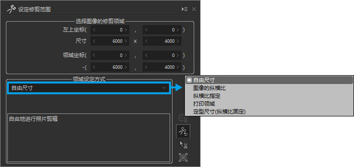

设定修剪范围
按照指定的大小及纵横比剪切图像。
| 1 | 选择图像的修剪领域 | 通过数值显示或设定修剪范围及图像的大小。 |
| 2 | 领域设定方式 | 在保持所选纵横比(长宽比)的同时进行修剪。 |
| 自由尺寸 | 以自由的纵横比设定修剪范围。 | |
| 图像的纵横比 | 保持纵横比的同时设定修剪范围。 | |
| 纵横比指定 | 以任意设定的纵横比(长宽比)设定修剪范围。 | |
| 打印领域 | 以打印机所选的打印用纸的纵横比设定修剪范围。 | |
| 定型尺寸(纵横比固定) | 以列表中预设的标准尺寸的纵横比设定修剪领域。 | |
| 3 | 适用修剪 | 领域设定方式发生变更时,适用期设定。 |
| 4 | 解除修剪 | 将修剪范围还原至初始状态。 |
| 5 | 照片剪辑工具 | 在预览图像上拖动鼠标以设定修剪范围。 |
| 6 | 扩展修剪 | 将RAW数据中记录的全部范围作为修剪对象。 |
1. 选择修剪领域设定方式
选择需修剪图像的纵横比的指定方法。

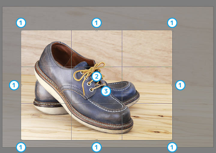

2. 设定修剪范围
设定在预览画面上需修剪的范围。
| 1 | 领域设定手柄 | 使用鼠标进行拖拽以设定领域。 |
| 2 | 领域移动手柄 | 使用鼠标进行拖拽以移动领域的中心。 |
| 3 | 领域旋转手柄 | 使用鼠标点击以90度旋转领域。 |

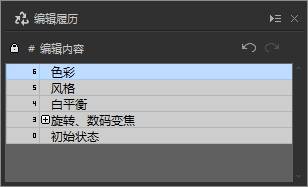

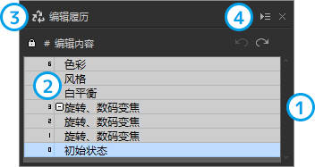

编辑履历
可以复原至指定的过去的调整操作。编辑履历直至结束程序为止有效。
| 1 | 选择履历 | 编辑履历将被记录。可以复原至所点击的操作。 |
| 2 | 履历组 | 进行同一分类的编辑时,履历将以组保存至下方层。 |
| 3 | 保护履历 | 编辑履历超过规定量时将被删除。提前对履历进行保护时,将保护特定的编辑内容。 |
| 4 | 返回履历・重做履历 | 能够将「1」的编辑状态返回或前进。 |
