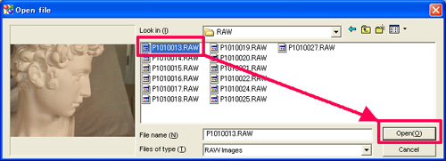

1. Ouverture du fichier RAW
1. Lors de l'ouverture d'un fichier RAW Appuyer sur la touche "Lire fichier" dans la barre de menu.
 Sélectionner le fichier RAW que vous souhaitez ouvrir dans la boîte de dialogue "Ouvrir fichier" puis appuyer sur la touche "Ouvrir".

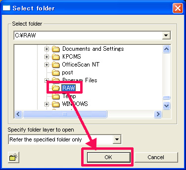

Lors de l'ouverture de tous les fichiers RAW d'un dossier
Appuyer sur la touche "Spécifier le dossier" dans la barre de menu.
 Sélectionner le dossier contenant les données RAW que vous voulez dans la boîte de dialogue "Dossier de l'objet du processus de sélection" puis appuyer sur "OK."

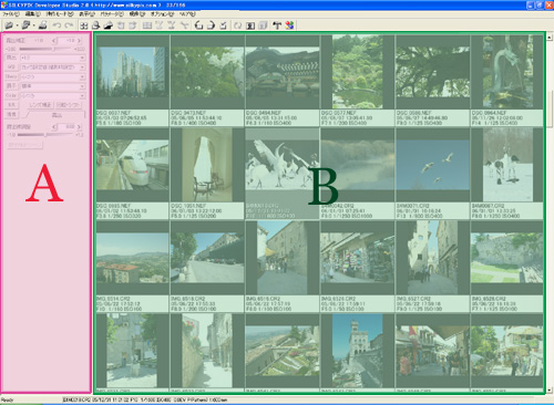

2. Description de l'écran

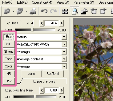

A. Boîte de commandes Vous pouvez régler les paramètres pour modifier les données RAW dans cette portion. (Exposition, Eq bl, Netteté, Tonalité, Couleur, Développement)
B. Ecran de prévisualisation/images timbre poste Cette partie indique des prévisualisations ou des timbres postes des données RAW que vous ouvrez.

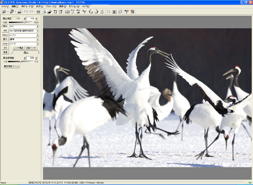

 Une fois l'image que vous souhaitée modifier sélectionnée parmi les images timbre poste, vous pouvez appuyer sur la touche "Prévisualisation de l'affichage" dans la barre de menu pour prévisualiser l'image. De plus, une fois la prévisualisation affichée, vous pouvez appuyer sur la touche "Affichage timbre poste" pour retourner à l'écran d'affichage timbre-poste.
3. Modification des données RAW
 Vous pouvez utiliser les touches de la boîte de commandes pour modifier chaque paramètre.
 Vous pouvez sélectionner un paramètre en utilisant les réglages de la section C ou en utilisant les curseurs de la section D pour ajuster les réglages détaillés. Pour de plus amples informations sur le fonctionnement des paramètres, veuillez consulter le Manuel du logiciel.

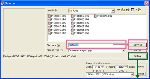

 Une fois la modification terminée, appuyer sur "Développer" dans l'onglet Développement.

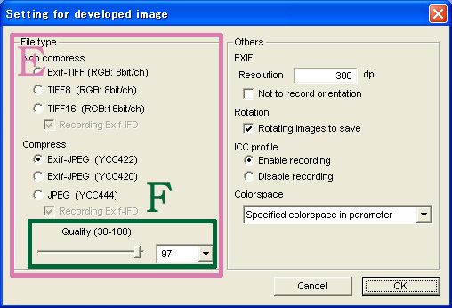

 Sélectionner le dossier dans lequel vous souhaitez enregistrer l'image depuis la boîte de dialogue "Renommer et enregistrer", nommer le fichier puis appuyer sur la touche "Enregistrer" pour exécuter le développement. Si vous ne souhaitez pas enregistrer le fichier (TIFF) au format Jpeg, vous pouvez préciser le réglage suivant depuis la touche Enregistrer Réglages.
 Vous pouvez sélectionner le type de fichier pour enregistrer depuis la section section E. Vous pouvez spécifier Jpeg ou TIFF depuis ici. De plus, si vous sélectionnez Jpeg, vous pouvez configurer le rapport de compression Jpeg en utilisant le Facteur Qualité dans la section F.
