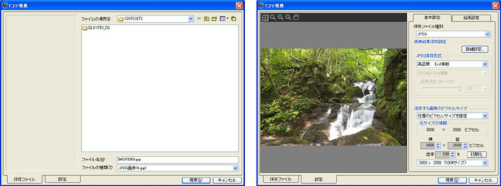

5.1. 1コマ現像
「1コマ現像」をおこなうためには、1つのコマを選択した状態で、「現像設定」サブコントロールまたはツールバーにある アイコンをクリックするか、もしくはメニューから「現像と保存(S)」を選択します。
保存するファイル指定と現像の設定が確定しましたら、[現像]のボタンをクリックして処理を開始します。
(1) 保存ファイル 保存するファイル指定するためのページに切り替えます。
(2) 設定 1コマ現像の設定をおこなうためのページに切り替えます。
(3) 現像 指定された現像指示を確定して、現像処理をリアルタイム処理で開始します。
5.1.1. 保存ファイル
保存するファイル指定するためのページです。
ファイルの種類は、JPEG画像(*.jpg)かTIFF画像(*.tif)のいずれかを選択します。JPEG/TIFF画像に関する詳細な設定は、「設定」ページにておこなってください。
5.1.2. 設定
ここでの設定は、現像結果の画像そのものや画質に影響するものが多く含まれます。プレビュー表示で効果や影響を確認しながら、適切な現像指示の設定を確定してください。
5.1.2.1. 基本設定
(1) 保存する画像のピクセルサイズ
保存する画像のピクセルサイズを指定します。指定方法には以下の2つの方法があります。
a) 任意のピクセルサイズを指定
デフォルト値は、基本的には元画像の100%のサイズですが、トリミング設定時に出力サイズ指定が行われている場合はトリミングで指定されたサイズがデフォルトとなっています。
デフォルト値がどのような値であっても、任意のピクセルサイズの指定が可能です。
ピクセルサイズの設定は、エディットボックスの値を直接編集するか、もしくは、ドロップダウンリストから選択しておこないます。ドロップダウンリストには、代表的なピクセルサイズと、過去に使用したピクセルサイズの履歴が用意されています。
前回現像処理した画像と同じサイズで記録したい場合や、他のコマと記録サイズを合わせたい場合にここから選択すると便利です。ただし、ここでリスト表示される保存サイズは、アスペクトが一致するもののみですのでご注意ください。
初期化ボタンをクリックすると、デフォルト値に戻ります。
b) 制限サイズに拡縮
「一括現像」と共通の設定方法です。「5.3.1.3.  保存する画像のピクセルサイズ」を参照してください。
(2) 現像結果保存設定
「一括現像」と共通の設定方法です。「5.3.1.2.  現像結果保存設定」を参照してください。
5.1.2.2. 拡張設定
「一括現像」と共通の設定方法です。「5.3.2.  拡張設定」を参照してください。
