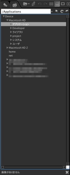

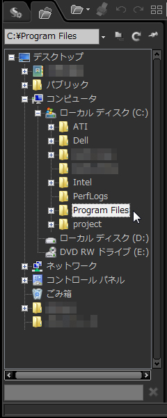

「フォルダを開く」の[サブフォルダの指定]ボタンから、指定したフォルダの中にあるサブフォルダも検索対象とするかどうかを設定できます。 このオプションを利用して、階層的に配置された複数のフォルダに分散して格納されている画像ファイルを同時に指定することができます。 2.2.2. フォルダ履歴から選択する これまでにフォルダ単位で指定した処理対象となる画像ファイルは、フォルダ履歴から選択することができます。 この方法でフォルダを指定する場合は、1つのフォルダのみ指定することができます。処理対象画像ファイルを追加することはできません。サブフォルダの指定はおこなえます。 フォルダ履歴からの選択には2つの方法があります。1つはメニューの[ファイル(F)]を開くと、メニューの下部にフォルダ履歴の一覧が表示されます。 もう1つの方法は、フォルダを開く画面の上にある いずれの場合も、リストから1つのフォルダを選択してください。 2.2.3. ドラッグ&ドロップで指定する なお、メニューの右端までマウスカーソルを移動するとサブメニューが表示されます。このサブメニューで、サブフォルダの指定をおこなうことができます。 エクスプローラやファインダーなどのフォルダをドラッグすることが可能なツールから、SILKYPIX®へフォルダをドロップする方法です。1つのフォルダのみドロップが可能です。複数のフォルダを選択するとドロップすることができません。また、サブフォルダの指定はできません。 処理対象の画像ファイルが含まれていないフォルダをドロップした場合にはエラーが表示されます。処理対象の画像ファイルが含まれているフォルダをドロップしてください。 左ドラッグにてドラッグを開始した場合、SILKYPIX®へドロップされたフォルダは新規の処理対象となります。それまで処理対象となっていた画像ファイルは自動的に閉じられます。 右ドラッグにてドラッグを開始した場合、SILKYPIX®へドロップをおこなうと処理方式を選択するためのメニューが表示されます。ドロップされたフォルダを新規の処理対象とするか、追加するか、または処理をキャンセルするかの選択ができます。 ただし、それまで処理対象となっていた画像ファイルが1つもない場合は、メニューは表示されずに新規の処理対象として処理されます。 2.3. RAWデータが正常に開かれない場合 RAWデータが正常に開かれない場合は、RAWデータが壊れている、または本ソフトウェアが未対応のRAWデータである可能性があります。 対応カメラリストをご参照の上、ご利用のRAWデータが本ソフトウェアで使用可能かどうかご確認ください。 対応していないカメラの RAWデータを読み込んだ場合、「サポートされていないカメラが検出されました」旨の警告が表示されることがあります。この場合でも、現像等の操作がおこなえることもありますが、サポートされていないカメラでは発色がおかしくなるなど、さまざまな障害を引き起こす可能性がありますので、ご使用にならないでください。 本ソフトウェアが処理対象とする画像ファイルは、RAWデータ(DNGを含む)のほかに、JPEG画像とTIFF画像です。DNG, JPEG画像, TIFF画像であっても、サポートされていない形式のファイルもありますのでご注意ください。 初期設定では、RAWデータ、JPEG画像、TIFF画像が開かれますが、RAWデータのみを処理対象とするモードも設けております。詳しくは、「9.3.1.7. RAWデータのみを処理対象とする」をご覧ください。 2.4. JPEG/TIFF画像の取り扱い 本ソフトウェアは、 RAWデータを入力とするRAW現像ソフトウェアですが、 JPEG/TIFF画像をも現像する機能を搭載しています。 すでに、JPEGやTIFF画像ファイルになっているのに現像というと変に聞こえるかも知れません。しかし、使い慣れたRAW現像のパラメータ調整と同じやり方で、 JPEGやTIFF画像を処理できることは大変便利です。 本ソフトウェアは、 JPEGやTIFF画像をそのまま処理する通常のフォトレタッチソフトと違い、RAW現像するのと逆の処理をおこなって、内部的にJPEG/TIFF画像をRAWデータに近い形のデータを変換してから再度現像処理をおこないます("SILKYPIX RAW Bridge" 機能)。 このため、フォトレタッチソフトでは考えられないくらい正確な色処理を簡単におこなうことができます。 この結果、 ".JPG"や".TIF"と言った拡張子のRAWデータを扱うのと同じ感覚で殆どの機能を使用することができます。 この機能を使用するには、「現像設定」の「JPEG/TIFFを現像対象とする」のチェックをONにします。詳しくは、「4.8.4. JPEG/TIFF画像を現像対象とする」をご参照ください。 内部では、できるだけ高画質を達成し調整の可能性を拡げるために、階調補間や広再現色域マッピングなどの処理をおこなっていますが、本物のRAWデータと比較すると遥かに少ない情報しか持たないため、大幅な調整は画像の破綻を招きます。 ここでは、 JPEG/TIFF画像を現像処理する際の特殊性を記します。 2.4.1. JPEG/TIFF画像の色温度 RAWデータの場合には、絶対的な色温度を指定しての調整可能です。例えば、3000Kの電球下で撮影した写真は、色温度を3000Kに設定すると、ほぼ正しいホワイトバランスを得ることができます。 しかし、 JPEG/TIFF画像の場合は、カメラ内部などでホワイトバランス処理が施された後ですので、残念ながら撮影時の色温度を基準とすることができません。 完璧にホワイトバランス調整が行われているJPEG/TIFF画像の場合を仮定した場合、それらの写真がどんな光源下で撮影された場合であっても見分けがつかないのです。 実際に撮影されたJPEG/TIFF画像の場合には、撮影時の光源の影響は残っているものですが、いずれにしても撮影時の光源の色温度は特定できませんので、初期値のホワイトバランス値を色温度=6500K, 色偏差=3に固定しています。この色温度はsRGBおよびAdobe RGBの白点値です。 どんな光源下で撮影されたJPEG/TIFF画像でも、6500Kの光源下で撮影されたものと仮定して処理をおこなうことになります。 JPEG/TIFF画像でホワイトバランスの調整をおこなう場合には、この色温度=6500K, 色偏差=3からの相対的な調整となることをご理解ください。 実際に撮影した時の光源の色温度ではないため、いっけん矛盾を感じられるかもしれませんが、この処理方式でおかしいのは表示される色温度であって、ホワイトバランスの調整には支障はありません。 相対的な調整とは、色温度、色偏差、暗部調整の3つのパラメータを初期値の色温度=6500K, 色偏差=3からずらして調整していくということです。色温度の数値そのものは仮定値であって、意味がありませんので、色温度の絶対値でホワイトバランスを指定する方法は使えません。 JPEG/TIFF画像の場合には、シャープネスや、ノイズリダクションをおこなわない状態が初期値の状態です。 JPEG/TIFF画像の場合には、「デモザイク精鋭度」、「解像度プラス」は使用できません。 | |||||||||||||||||||||||||||||||||||||||||||||||||||||||||||||||||||||||||||||||||||||||||||||||||||||||||||||||||||||||||||||||||||||||||||||||||||||||
