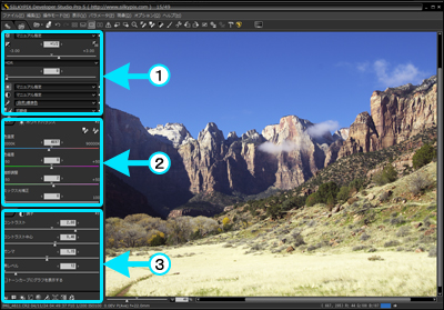

現像パラメータを調整するには、パラメータ・コントロールを使います。初期状態では、パラメータ・コントロールは操作画面の左側にありますが、表示設定で右側に配置することや、フローティング・ウィンドウにすることもできます。パラメータ・コントロールにはテイスト(=プリセット値)を選択するためのドロップダウンリストと露出補正コントロールから構成されるメイン・コントロール部 (1)、メイン・コントロールで選択されたパラメータカテゴリのサブコントロールを切り替え表示するためのタブ・ページ (2)、固定的に選択したパラメータカテゴリのサブコントロールを表示するためのコントロール・ボックス (3) の3つの領域から構成されます。 各パラメータカテゴリの操作のためのサブコントロールは、パラメータ・コントロール内のタブ・ページ、もしくはコントロール・ボックスに表示されるか、独立したフローティング・ウィンドウとして表示できます。 パラメータ・コントロールの設定は、メニューの[オプション]-[表示設定(D)]でおこない、そのほかのサブコントロールの設定はそれぞれのサブコントロールのシステム・メニュー(コントロールのタイトル領域で右クリックすると表示されるメニュー)からおこないます。 基本的な操作の流れとしては、露出補正量をスライダーで設定してから、ホワイトバランス、調子、カラー、シャープ・ノイズリダクションをテイストから選択することになります。 4.1. パラメータ・コントロールとサブコントロール パラメータ・コントロールには先に述べましたように3つの領域があります。そのうち上部のメイン・コントロール部は各種パラメータを設定するためのGUIが配置されています。上から順に以下のGUIが配置されています。

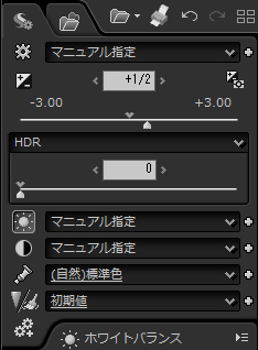

これらのテイストのドロップダウンリストは、メイン・コントロールと、各サブコントロールの最上部に配置されています。 メイン・コントロール部に配置された「全カテゴリ・テイスト」を除くドロップダウンリストは、上から順に 「ホワイトバランス・テイスト」 です。これらのドロップダウンリストは、「ホワイトバランス」、「調子」、「カラー」、「シャープ」、「ノイズリダクション」のサブコントロールがフローティング・ウィンドウとして表示される際に、各サブコントロールの最上部に配置されるドロップダウンリストと共通のものです。「調子・テイスト」 「カラー・テイスト」 「シャープ・ノイズリダクション・テイスト」
これらのドロップダウンリストは、1つのパラメータカテゴリのみを対象とした部分テイストの選択に使用します。 メイン・コントロール部に配置された「全カテゴリ・テイスト」を除くドロップダウンリストからテイストを選択した場合、その影響を受けるのはタブ・ページに表示されているサブコントロールで調整可能な現像パラメータのみとなります。 サブコントロールの最上部に配置されたこれらのドロップダウンリストからテイストを選択した場合、その影響を受けるのは同じサブコントロール(*1)で調整可能な現像パラメータのみとなります。

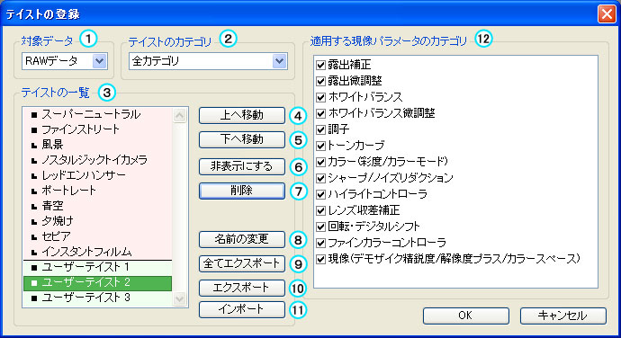

4.1.1.3. テイストの登録 現在選択しているコマに適用されている現像パラメータを、テイストとして追加・登録することができます。 テイストの追加・登録には2つの入り口があります。メニューの[パラメータ(P)]-[テイストの登録]から「テイストのカテゴリ」を選択するか、もしくはドロップダウンリストの右横に配置された すると、「テイストの登録」ダイアログが表示されます。 「テイストの登録」ダイアログは、「テイストの編集」ダイアログと同じ形状のダイアログです。ダイアログの操作方法については、次の「4.1.1.4. テイストの編集」を参照してください。 「テイストの登録」によって追加された「テイスト」が選択された状態でダイアログが表示されますので、テイストの名称などを適切に設定して、[OK]ボタンで確定させてください。 「テイストの登録」ダイアログで設定すべき項目
登録時には「ユーザーテイスト 1」のような連番が付加された名称が設定されます。 他のテイストと識別しやすいような適切な名称に変更してください。
「テイストのカテゴリ」が「全カテゴリ」以外のテイストとして追加される場合には、「適用する現像パラメータのカテゴリ」は1つのカテゴリに固定されていますので編集する必要はありません。 「テイストのカテゴリ」が「全カテゴリ」の場合は、「適用する現像パラメータのカテゴリ」でどのカテゴリを有効にするか設定することができます。 有効に設定されたカテゴリがテイストのマスクとして設定されます。 登録されているテイストの編集をおこなうことができます。 テイストの名称を変更したり、表示順序を変更したりすることにより、テイストの選択がしやすい用にカスタマイズすることができます。 また、エクスポート、インポートの機能により、テイストを保存・復元することや、他のPCにテイストを移行することができます。 「テイストの編集」は、メニューの[パラメータ(P)]-[テイストの編集]からおこないます。 ![]()
リストの左の記号 メーカーテイスト 赤い背景で表示されます。削除、エクスポート、移動をすることはできません。 ユーザーテイスト緑の背景で表示されます。
テイストの登録の場合もこのダイアログが表示されます。編集中のファイルの種類、ボタンを押した場所のテイストの種類が選択された状態で、編集可能なテイストに追加された状態で表示されます。テイストの名前を変更、表示位置を決定して OK ボタンを押すとテイストの登録が完了します。 4.1.1.5. テイストの複数選択コマへの適用 ファイルを複数選択した後に選択した画像に対してテイストを反映させることができます。 サムネイル表示モードとコンビネーション表示モードで複数のサムネイル画像を選択している場合に、テイストのドロップダウンリストの右のアイコンが

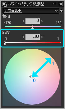

色温度、色偏差が画像全体のホワイトバランスを調整するのに対して、暗部調整は、画像の暗い部分の色かぶりを補正する機能です。明るい部分では、ホワイトバランスが取れているのに、暗い部分がマゼンタや緑かぶりを起こす画像を補正することができます。この機能により、暗い部分から明るい部分までの色の揺らぎを抑えることができます。 例えば、左の写真は、暗部にマゼンタかぶりが発生している例です。 拡大した部分に注目すると、暗い部分はマゼンタに色付いていることが分かります。暗部調整では、このような暗部だけホワイトバランスがずれる現象を緩和することができます。右図は、暗部調整機能を使用して、暗部のマゼンタかぶりを取り除いた例です。
暗部調整は SILKYPIX® Developer Studio Pro 5 では改良され、前のバージョンとは異なる動作となります。詳細は「4.17.2. 互換モード」を参照してください。
暗部の色かぶりを補正するのが本機能の主目的ですが、この機能を積極的に使用することで、暗い部分と明るい部分のホワイトバランスを変化させることができます。 左の写真は、撮影時の状態です。奥に写っている太陽光が当たった部分に合わせて、ホワイトバランスを「快晴」に設定すると、中央の写真になります。ところが、木漏れ日によって、服の色が緑に色づいています。服の色にホワイトバランスすると、こんどは、陽の当たっている部分がマゼンタに色づいてしまいます。つまり、ホワイトバランスだけでは、服と陽の当たっている部分の両方をバランスすることはできません。もちろん、実際には木漏れ日によって服は緑に色づいているので、真ん中がそのときの正常な色を再現しています。しかし、人間は色順応するために、撮影時の印象とは異なってしまっています。このようなケースでは積極的に暗部調整を使って暗部のホワイトバランスを調整することができます。右の写真は、暗部調整により、陽の当たる明るい部分の色はあまり変えずに、服の緑かぶりを取り除いた例です。撮影時の印象にかなり近づきました。
暗部の色かぶりは、なぜ発生するのでしょうか? 原因は、イメージセンサーの漏れ電流と関係があります。漏れ電流があるために、真っ黒の部分でも RAWデータに記録される値は 0 にはなりません。 SILKYPIX® Developer Studio Pro 5 では、イメージセンサーの漏れ電流に相当する部分を RAWデータから減算して(オプティカルブラック補正)画像を生成します。ところが、イメージセンサーの漏れ電流は、温度が高くなるほど大きくなり、温度が低くなるほど小さくなるという性質があります。ほとんどの場合、カメラ内で温度に関係なく一定のレベルで黒を記録するようになっていますが、調整状態や撮影環境によっては、このレベル(オプティカルブラックレベル)が揺らぐことがあります。イメージセンサーの色ごとの感度差により、オプティカルブラックレベルが大きくなると暗部がマゼンタに色づき、小さくなると緑に色づきます。暗部調整は、このようなケースで暗部の色づきを緩和するための調整機能です。極端な低温下での撮影、高感度撮影、長時間露光などの厳しい条件で暗部のホワイトバランスがずれたのを補正できます。 SILKYPIX® Developer Studio Pro 5より露出補正の後に暗部調整を反映するようにしましたので、明るい部分に影響を与えることなく補正をかけることができます (パラメータが互換モードの場合を除く)。 4.4.7. ミックス光補正 画面内に2つ以上の異なる光源色がある場合、それらを自動で判別しホワイトバランスを調整する機能です。ミックス光とは、画面内に2つ以上の異なる光源色がある場合の写真を指します。例えば、日中シンクロなど、太陽下でのストロボ撮影は太陽光とストロボのミックス光、建物内観撮影は窓からの外光と室内灯のミックス光の状態になっています。 「ミックス光補正」は色温度や色偏差の調整を行った場合に、一方の光源色が不自然になるのを緩和する機能です。 補正量は調整できますので、必要に応じて調整してご使用ください。 4.4.8. ホワイトバランス微調整 メニューの[表示(V)]-[ホワイトバランス微調整]もしくはパラメータ・コントロールのアイコンで、「ホワイトバランス微調整」サブコントロール表示されます。左下にあるサブコントロール・アイコンのホワイトバランス微調整ボタンでも表示できます。 4.4.9. 色と調整のまとめ これは、最後にほんの少しだけホワイトバランスを変更したい場合に使用します。 ホワイトバランスターゲット、彩度スライダー 、色相スライダーの3つのコントロールを用いて、より詳細に設定することが可能になります。
ホワイトバランスターゲットとは、正確な色空間からマッピングして作成した指定領域で、 直接マウスでクリックすることで直感的にホワイトバランスの設定をおこなうことができます。 【マウスホイールでの操作】 ホワイトバランスターゲット上にマウスカーソルをのせた状態でマウスホイールを動かすと、彩度スライダーを操作できます。 [SHIFT]キーを押しながらマウスホイールを動かすと、色相スライダーを操作できます。
ホワイトバランスターゲットの中心からの半径を表し、スライダー移動することで詳細に半径を設定することができます。設定値の範囲は0.00〜1.00で、0.00のときホワイトバランスターゲットの中心、1.00のとき最大半径になります。 ここでは、色をどうしたいとき、どのような設定をすれば良いかという観点で設定例をまとめてご案内します。 ![]()

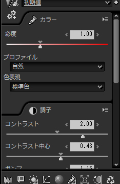

4.5. 調子 コントラストやガンマを調整して、画像の軟調、硬調を調整します。 他の補正の調整が終わった上での微調整をおこなう場合は、「トーンカーブ」を使用します。 「標準」はSILKYPIXの初期の設定です。「標準」は、sRGBやAdobe RGBの基準トーンカーブよりコントラストが高く、見栄えがよくなるように設定されています。 「忠実」を選択すると、sRGBやAdobe RGBの基準トーンカーブの通りの調子表現となります。 4.5.2. 調子の調整 調子の調整は、コントラスト、コントラスト中心、ガンマ、および黒レベルの4つのパラメータでおこないます。
コントラストとは、明るい部分と、暗い部分の対比という意味を持ちます。コントラストを強くすると、明るい部分がより明るくなり、暗い部分はより暗く表現されることになり、硬調になります。 逆にコントラストを弱くすると、明るい部分と、暗い部分の差が小さくなり、軟調になります。
例えばコントラストを強くすると、「明るい部分」はより明るく「暗い部分」はより暗くなるわけですが、「コントラスト中心」は「明るい部分」と「暗い部分」の中間点であり、コントラストの影響を受けません。 コントラスト中心を小さくすると、印象的には、明るくなったように感じられます。 これは、暗い部分を中心としてコントラストを上げるために、暗くなる部分が狭まり、明るくなる部分が大きくなるためです。 逆に、コントラスト中心を大きくすると、印象的には、暗くなったように感じられます。 一般に、コントラストをつけたい被写体が暗い場合にはコントラスト中心を小さく設定し、逆に明るい場合にはコントラスト中心を大きく設定することで、望ましい調子表現がおこなわれます。 【ヒストグラムの活用】 コントラスト中心は、ヒストグラムの下部に この機能を使って、コントラストをつけたい部分の輝度分布を見ながら調整すると、比較的簡単に最適値を見つけることができるでしょう。

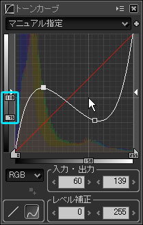

「トーンカーブにグラフを表示する」にチェックを入れることで、ここでの調整状態を、「トーンカーブ」サブコントロールにグラフで表示することができます。 トーンカーブにグラフを表示した状態で、「調子」のパラメータを調整することで、パラメータの状態を視覚的にグラフで確認することができます。 「トーンカーブ」でさらに微調整をおこなう上でも、「調子」のグラフが表示されていることは参考になります。 4.5.2.1. 黒レベルツール 指定した点や領域の部分を指定して黒レベルを設定するツールです。メニューの[操作モード(M)]-[黒レベルツール]、もしくはツール・バーの プレビュー画像上でクリックもしくはドラッグにより領域を指定すると、その領域が設定された輝度レベルになるように黒レベルが調整されます。 ここで使用される輝度レベルは、RAWデータ上での感光レベルです。輝度レベルは「機能設定」にて設定できます。詳しくは「9.3.1.3. 黒レベルツールの設定」をご参照ください。 「トーンカーブ」は他の補正の調整が終わった上での調子表現の微調整や、効果を与えるための明度変換をおこなうためのツールです。 メニューの[表示(V)]-[トーンカーブ(T)]を選択すると、「トーンカーブ」サブコントロールが表示されます。サブコントロール・アイコンの「トーンカーブ」ボタンからも表示できます。 「トーンカーブ」の補正は、他の補正処理が行われ、現像設定の出力カラースペースの色空間に変換された後に反映されます。 そのため、例えば、カラーでモノクロを設定した場合にトーンカーブでR、G、B別々に調整を行うとモノクロにならない、現像設定の出力カラースペースを変更した場合は色空間に合わせて再調整が必要になる、等が起こります。ご使用の際はその点を踏まえてご使用ください。 このサブコントロールでは、明度の変換をおこなうカーブ(=トーンカーブ)を設定します。横軸が入力(元画像の輝度)、縦軸が出力(変換後の輝度)となっています。 ※「トーンカーブ」サブコントロールのウィンドウ枠をドラッグすると、サブコントロールの大きさを調整することができます。このとき、[SHIFT]キーを押さえながらドラッグすると、縦横比を固定して、サブコントロールの大きさを調整することができます。 4.5.3.1. テイストの選択 テイストには、メーカーテイストとして調子に効果を与えるものをいくつか用意してあります。 また、トーンカーブのテイストには、「初期化」、「全て初期化」という特殊な項目があります。 「初期化」は選択されているチャネル(RGBすべて, R, G, B のいずれか)のトーンカーブのみを初期化し、「全て初期化」は4つのトーンカーブの全てを初期化します。 4.5.3.2. 構成点の編集 トーンカーブは、構成点を通過するように描かれ、その構成点を操作することでトーンカーブを操作します。 選択されている構成点の情報は、「入力・出力」コントロールに表示されます。このコントロールで値を編集するか、もしくはトーンカーブ上の構成点をドラッグして、構成点を移動させることができます。

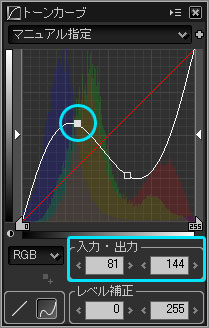

グラフ上でマウスを左クリックすると、その位置に構成点が追加されます。 または、
操作対象とする構成点を選択します。選択されている構成点は 構成点をマウスでクリックすることで、選択の切り替えができます。
選択されている構成点をグラフ上でドラッグするか、「入力・出力」コントロールに表示される構成点の座標値を変更することで構成点は移動します。
削除したい構成点にマウスカーソルを合わせ、右ボタンをクリックすることで、その構成点が削除されます。 また、[Delete]キーを押すことで、選択されている構成点を削除することもできます。 4.5.3.3. コントロールの説明
処理の順番は、R、G、Bのそれぞれトーンカーブでおこなった設定を反映した後、 RGBのトーンカーブでおこなった設定が反映されます。

4.6. カラー カラーの調整は、彩度の調整とカラーのプロファイル、カラーの色表現の選択ができます。 カラーは SILKYPIX® Developer Studio Pro 5 では改良され、前のバージョンとは異なる動作となります。詳細は「4.17.2. 互換モード」を参照してください。 4.6.2. 彩度の調整 彩度を強くするほど、色が鮮やかになりますが、もともと鮮やかな色があった場合に、色が飽和してディティールが失われることがあります。 彩度を調整する場合には、全体的な色の鮮やかさを見ながら調整するとともに、鮮やかな部分の色が飽和してディティールが失われないかも合わせて気を配る必要があります。 4.6.3. カラーのプロファイル カラーのプロファイルとは、色再現の特性を指します。「カラー」サブコントロールにある「プロファイル」ドロップダウンリストから選択することができます。 カラーのプロファイルには、「V4互換」、「自然」、「忠実」、「モノクロ」、「JPEG/TIFF」があります。

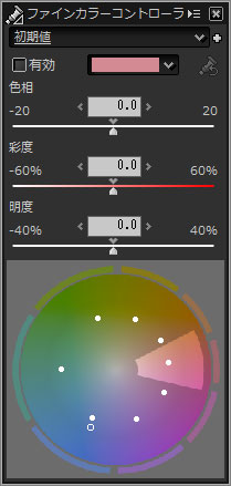

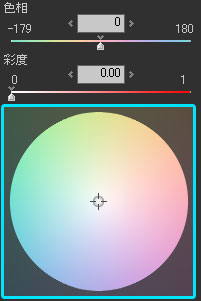

4.10. ファインカラーコントローラ ファインカラーコントローラは、色を自由に操ることができる強力な色調整機能です。 メニューから、[表示(V)]-[ファインカラーコントローラ]を選択すると、「ファインカラーコントローラ」サブコントロールが表示されます。 パラメータ・コントロールの下部にあるサブコントロール・アイコンのファインカラーコントローラ・アイコンからも表示できます。 ファインカラーコントローラは色を8つの色相に分けて、それぞれの色相ごとに色を調整する機能を提供します。 コントロール上に表示されているカラーサークルの色相表示は色度図を白点中心に配置したもので、色は時計の3時の位置から時計回りに以下のように配置されています。

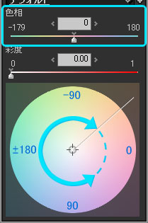

ファインカラーコントローラでのパラメータの調整方法は、大きく分けて2つの方法があります。カラーサークル上をマウスで操作する方法と、スライダー・コントロールを使ってそれぞれのパラメータ値を設定する方法です。 上手に併用して効率よくパラメータの調整をおこなってください。 ファインカラーコントローラは SILKYPIX® Developer Studio Pro 5 では改良され、前のバージョンとは異なる動作となります。詳細は「4.17.2. 互換モード」を参照してください。 4.10.1. カラーサークルを使った調整方法 先に示したカラーサークルの図でわかるように、カラーサークルは8つの色相のブロックに分割されており、それぞれのブロックの中に1つずつの操作点があります。 (1)がブロックを示し、(2)は操作点を示しています。 8つのブロックのいずれかをクリックすると、操作対象となる色相が選択されます。操作対象の色相のブロックは、その境界線が強調表示されます。 各ブロックの中にある操作点は、マウスでドラッグするか、もしくはマウスホイールで移動することができます。 いずれの操作方法でも、円周に沿った方向の移動は「色相」パラメータと連動し、カラーサークルの中心点からの距離は「彩度」パラメータと連動します。 「明度」パラメータの調整はマウスホイールでおこなえますが、カラーサークルでは表現されません。 マウス操作で調整されたパラメータは、スライダー・コントロールにも反映されますので、カラーサークルの表示とスライダー・コントロールの表示は同期したものになります。 【マウスホイールでの操作】 カラーサークル上にマウスカーソルをのせた状態でマウスホイールを動かすと、彩度スライダーを操作できます。 [SHIFT]キーを押しながらマウスホイールを動かすと、色相スライダーを操作できます。 [CTRL]キーを押しながらマウスホイールを動かすと、明度スライダーを操作できます。 4.10.2. スライダー・コントロールを使った調整方法 カラーサークルを使ってマウスで調整する方法と対比して、標準的なコントロールでそれぞれのパラメータ値を調整する方法について説明します。 4.10.3. ファインカラーコントローラの活用方法と注意点
ファインカラーコントローラは色を強調表示したり、逆に控えめにしたり、変色させたりする色の変形ツールです。 色彩工学的には色のバランスを破壊する種類の画像処理ですので、画像の調整としてはできるだけ最後の工程としておこなうことが望ましいです。 自由な発想で、いろいろな用途に使っていただきたいと思いますが、注意点として、ファインカラーコントローラの調整の前にホワイトバランスと露出そしてカラーのプロファイルと色表現を調整しておくことが望ましいです。 ホワイトバランスと露出は基本的な調整項目であり、これらを優先して調整していただくことはファインカラーコントローラに限ったことではありませんが、ファインカラーコントローラの調整を先におこなうと、思うようにホワイトバランスや露出の調整ができなくなる可能性があります。 カラーのプロファイルと色表現については、被写体の強調表示を行いたい場合にはファインカラーコントローラを使用するよりも前に試していただきたい調整項目です。 カラーのプロファイルと色表現はファインカラーコントローラのテイストの一種であると言っても過言ではありません。独自にファインカラーコントローラで調整していただく前に、まずはもっとも好ましいと思われるカラーのプロファイルと色表現を選択してください。 【調整の例】 青い空と赤い花をバックにして主被写体となる人物がアップで写っている写真を例とします。

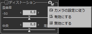

4.11. レンズ収差補正 レンズ収差補正は、現像時にレンズの収差を補正することで、より高品位な画像を生成するための機能です。 メニューから、[表示(V)]-[レンズ収差補正]を選択してください。「レンズ収差補正」サブコントロールが表示されます。左下にあるサブコントロール・アイコンの カメラのレンズには収差が存在し、デジタルカメラの解像度が向上した今日では、その収差が写真に大きな悪影響を及ぼす場合もあります。 レンズ収差には、球面収差、コマ収差、非点収差、像面湾曲、ディストーション(歪曲収差)、軸上色収差、倍率色収差や、周辺に行くほど光量が低下する周辺光量低下があります。 これらの収差に対し、SILKYPIXは 「シェーディング(周辺光量)」、「ディストーション」、「倍率色収差」の3つの補正機能を提供します。 4.11.1. シェーディング(周辺光量) 「シェーディング」補正は、画像の周辺で絵が暗くなる周辺光量低下というレンズの特性を補正する機能です。 2つのパラメータを使用してシェーディング補正をおこないます。 4.11.2. ディストーション 4.11.1.1. 画角(度) 撮影時のレンズの対角線画角を入力します。 この画角から、レンズ設計理論上の周辺光量低下を計算して補正をおこないます。レンズは、周辺にいくほど光量が低下する性質を持っています。この周辺光量低下は、画角の大きい広角レンズほど大きく、画角の小さい望遠レンズほど小さくなります。 35mmフィルム換算(フルサイズデジタル一眼)で、50mm の標準レンズの画角は約46度、135mm 望遠レンズでは約18度、35mm 広角レンズでは約63度となります。 ただし、必ずしも実際の撮影時の周辺光量低下とは一致しない場合がありますので、先の数値を参考にスライダーを動かして中心と周辺の明るさがバランスする点を見つけてください。 補正量を適用する割合を入力します。 4.11.1.3. 周辺光量低下について 0%にするとまったく補正しなくなり、100%にすると画角から算出された理論値が使用されます。パラメータは120%まで指定可能です。 周辺光量の低下も一種のレンズの味ですから、完全に補正せず周辺光量の低下を若干残しておきたい場合や、周辺に明るいものが写っていて補正してしまうと飛んでしまう場合などに、補正の適用量を加減することができて便利です。 また、マイナスの値を設定すると、逆に周辺光量低下を強めることができます。わざと周辺部分を暗くして中心部分を目立たせたい場合や、背景を整理したい場合などに活用してください。 周辺光量の低下は、いくつかの複合要因によって起こります。 像が歪んで結像される場合には、被写体が小さなるように歪められるほど明るくなり、大きくなるように歪められるほど暗くなります。 例えば、魚眼レンズは、周辺にいくほど被写体を小さく歪めることで周辺の光量の低下を防いでいます。 逆に、広角レンズの場合は一般に直線が直線として写るように歪曲収差補正が施されていますが、周辺部を拡大するという方法で補正するために、画像の周辺部は暗くなります。 また、レンズによっては、斜めから見るとレンズの口径が見かけ上減少する場合があり(ビグネッティング)、実際の画角の理論特性よりも周辺でより多くの光量低下を引き起こす場合があります。 絞り値によっても周辺光量の落ち込みが変化します。開放では大きく落ち込み、絞ると落ち込みが少なくなるという現象です。 さらに、デジタルカメラ特有の現象として、イメージセンサーへの光の斜入射によっても周辺光量低下が発生します。 このため、画角はあくまでも参考値です。バランス良く補正される点を探してください。 画角パラメータを小さくすると、補正量も小さくなりかつ中心と周辺の補正がリニアになります。大きくすると補正量が大きくなり、周辺に行くほどさらに補正量が大きくなります。 例えば、画像の中心部はだいたい良く補正されているのに、画像の隅の方だけ暗くなるような場合には、画角パラメータを大きくして周辺での補正がより強くなるように調整します。 「ディストーション」補正は、まっすぐな線が歪んで曲がる歪曲収差というレンズの特性を補正する機能です。まず、この補正を使う場合には、「有効」と書かれたチェックボックスをチェックしてください。 4.11.3. 倍率色収差 4.11.2.1. 歪曲率 この状態で、右の図にあるように樽型に歪んでいる絵の場合には、スライダーを左に動かして負の値としてください。スライダーを歪みが取れて、曲がって撮影されている本来はまっすぐな線が、直線になるところにパラメータを追い込みます。左の図にあるように糸巻き型に歪んでいる場合には、スライダーを右に動かしてちょうど良いところに追い込みます。スライダーのちょうど中心の 0 の場合には補正はおこなわれません。補正後、「有効」のチェックを入れたり外したりすることで、補正前と補正後を見比べることができます。
4.11.2.2. 中央/周辺重視 歪みの補正を中央部を重視しておこなうか、周辺部を重視しておこなうかを決定します。 画像の端にあるまっすぐな線は適切に補正されているのに、画像中心付近は補正が強すぎる場合には、「周辺重視」側にスライダーを調整します。逆に、画像中心付近の補正が弱すぎる場合には、「中央」側にスライダーを調整します。次の例は、レンズの歪曲収差の影響を受けて、柱が曲がっている例が左の図です。この画像に補正をおこない、歪んだ柱をまっすぐにした例が右の図になります。
このパラメータ調整と、歪曲率の調整を交互に繰り返すことで、ほとんどの写真レンズの歪みを目立たないところまで追い込むことができます。このパラメータを適切に追い込めば、いわゆる陣笠タイプと言われる複雑な歪曲収差特性を持つレンズであっても歪曲収差の補正もしくは緩和が可能です。 4.11.2.3. 自動補正 カメラにディストーションの自動補正機能があり、カメラの設定でそのディストーションの自動補正をON/OFFでき、かつ SILKYPIX® Developer Studio Pro 5 で対応できる場合、自動補正ボタンが表示されます。この設定により、自動補正を後から変更できます。 ディストーション補正によって、はみ出た領域は自動的にトリミングされ、元の画像サイズと同じサイズになるような拡大がおこなわれます。トリミング機能の「拡張」機能を使用することで、ディストーション補正によってはみ出た画素を取り出すことができます。「カメラの設定に従う」にした場合、撮影時にカメラ側で設定した値で補正をおこなうかどうかを決めます。 「有効にする」にした場合、撮影時にカメラで設定した値にかかわらず、自動補正を有効にします。 「無効にする」にした場合、撮影時にカメラで設定した値にかかわらず、自動補正を無効にします。 自動補正は、SILKYPIX® Developer Studio Pro 5 の「ディストーション」補正の「有効」のチェックの状態にかかわらず、常に設定した値で補正がおこなわれます。 自動補正と SILKYPIX® Developer Studio Pro 5 の「ディストーション」補正は別々におこなわれます。どちらも有効にした場合、両方の補正が重ねておこなわれることになります。 「4.13.4. トリミング拡張」もあわせてご参照ください。 ディストーション補正機能は、レンズの歪曲収差を補正する目的で開発されましたが、遠近感を誇張したり、逆に歪曲を強めることによって、広角レンズ周辺の放射状に像が流れる現象を緩和したりと、さまざまな使い方が可能です。おこなわれる補正は、フォトレタッチソフトなどにある単なる変形機能とは異なり、実際の写真レンズの設計を参考に、レンズで発生する収差特性をシミュレートしています。 次の例は、逆に歪曲をより強めるように変形した例です。補正前の画像(左図)は、歪曲収差によりシャボン玉や人の顔が歪んでいますが、より歪曲を強くゆがめる方向に補正をかけることで、その歪みを見た目として自然な形へ変形させました(右図)

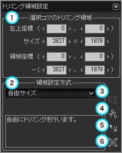

4.13. トリミング領域設定 写真に写った画像の一部を切り取った作品をつくる場合に使用します。 トリミング領域の設定は、プレビュー表示の「操作モード」を「トリミング領域設定」に切り替えておこないます。 「トリミング領域設定」の「操作モード」は、「プレビュー表示モード」もしくは「コンビネーション表示モード」のいずれかで、「プレビュー・ウィンドウ」が表示されている状態でのみご使用いただけます。 「操作モード」の切り替えは、メニューから、[操作モード(M)]-[トリミング領域設定]を選択するか、ツール・バーの 「操作モード」が「トリミング領域設定」に替わると、「トリミング領域設定」サブコントロールが表示され、プレビュー画像上にはトリミング領域を示す枠線と操作のためのハンドルが表示されます。 ![]() トリミング領域を設定すると、サムネイルにトリミングマークが表示されます。 トリミング領域の設定をおこなう場合、最初に「領域設定方式」によってトリミング領域を設定する方式を決定してください。 トリミング領域は、自由な矩形で設定することも可能ですが、縦横比を固定することによって、出力する目的に応じたトリミングをおこなうことができます。 トリミング領域の設定は、「プレビュー表示」上に表示されるハンドルをマウス操作で調整していただく方法、「トリミング領域設定」サブコントロールでパラメータを調整していただく方法、そして「トリミングツール」による指定の3つの方法があります。 トリミング領域は、各コマに設定していただけますが、「領域設定方式」はソフトウェアの設定として各コマに共通です。 4.13.1. トリミング領域のハンドルの操作方法 プレビュー画像上に表示されるハンドルをマウス操作することで、トリミング領域の設定がおこなえます。 4.13.2. 「トリミング領域設定」サブコントロールの操作方法
4.13.3. トリミングツール トリミングツールは、プレビュー画像上でマウスのドラッグ操作することによってトリミング領域を設定するツールです。 ドラッグの開始点から終了点までの矩形を「領域設定方式」に従ってトリミング領域として設定します。 「領域設定方式」で「自由サイズ」を選択されている場合には、ドラッグの開始点から終了点までの矩形がそのままトリミング領域となります。 それ以外の設定が選択されていている場合には、トリミング領域の縦横比が固定されます。ドラッグ中のマウスの位置から自動的にトリミング領域の矩形を計算して表示します。 RAWデータには、通常の現像処理で写真として現像処理している領域よりも少し広い領域の情報が記録されている場合があります。この領域を拡張領域と呼ぶことにします。 また、「回転・デジタルシフト」や、「レンズ収差補正」の「ディストーション」によって生じる余白領域も拡張領域に含まれます。 「トリミング拡張」を有効にすると、この拡張領域まで含めてトリミング領域の設定をおこなうことができるようになります。 拡張領域の広さはデジタルカメラの機種によってさまざまです。また、機種によっては露光せずに真っ黒に写っている領域や、電子ノイズのような無効な画像が記録されている場合もあります。 パラメータで編集された結果生じる余白領域は、グレーに処理されます。 4.14. スポッティングツール スポッティングツールは、写真に写りこんだゴミなどを消去するためのツールです。 デジタルカメラのイメージセンサーに付着したゴミが写真に写りこんだ場合や、フィルムスキャナーで取り込んだ画像に写りこんだゴミなどを消去することを主な目的としています。 スポッティングツールを使うには、プレビュー表示が表示されている状態で、メニューの[操作モード(M)]-[スポッティングツール]を選択するか、ツール・バーの 「スポッティングツール」モードに切り替わると、「スポッティングツール」サブコントロールが表示されます。また、プレビュー表示上には「スポッティングツール」の表示領域がナビゲーション表示されます。 4.14.1. ゴミの消去方式 「スポッティングツール」には「自動消去」モードと「コピー」モードの2つのゴミ消去方法が搭載されています。 「自動消去」モードは、ゴミの領域をクリックすることで、自動的にゴミを消去します。「コピー」モードでは、指定された領域をゴミの上にコピーすることでゴミを隠します。 また、「消しゴム」モードでゴミ消去の修正を取り消すこともできます。 この2つの方法は併用することができます。「自動消去」モードで完全に消去できなかった場合や、消去した痕跡が見えるような場合に、「コピー」モードで追加修正することができます。 「消しゴム」も活用することで、より自然に仕上げることもできます。 4.14.2. 操作方法 「自動消去」、「コピー」、「消しゴム」の3つの操作モードのいずれの場合でも、「スポッティングツール」サブコントロールのプレビュー表示上でマウスの左クリックをすることで、各モードの処理が円カーソル内側の領域に対して施されます。 4.14.3. 注意点 操作モードを切り替えたり、円カーソルのサイズを調整したりしながら、ゴミを消去してください。 【操作モード】

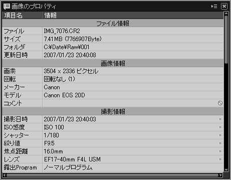

編集が可能な項目を編集するには、対象項目をマウスオーバーすると項目の左端に表示される 4.15.7. 項目編集ダイアログ 画像のプロパティの項目によって、項目編集ダイアログの内容は多少異なりますが、共通した操作として以下の操作がおこなえます。 4.15.8. 撮影日時
項目の内容を任意に設定します。項目の種類によって設定方式は多少異なります。 文字列の場合はエディットボックスに文字列を入力します。 ドロップダウンリストから値を選択する形式の項目もあります。 「撮影日時」については特殊ですので、「4.15.8. 撮影日時」を参照してください。
任意の値が設定できる項目の場合は、これまでに設定した編集履歴から項目の内容を選択することができます。 IPTC情報の項目やレンズ名など、同じ内容が繰り返し設定される場合に活用してください。
未編集の状態に戻します。
このチェックボックスがチェックされている項目は、現像結果をJPEG/TIFF画像に保存する際に、画像の付帯情報として記録されません。 初期値が設定されていない項目は、初期状態でチェックされています。 現像結果をJPEG/TIFF画像に保存する際に、画像の付帯情報として記録したくない項目に対して、明示的に設定することが可能です。 「撮影日時」は特殊な扱いをしているので、ここで他の項目とは分けて説明します。 「撮影日時」の設定は、主にカメラで記録した撮影日時が誤っていた場合に、「撮影日時」を訂正することを想定しています。 カメラの設定時間が狂っていた場合など、撮影した写真の全ての撮影日時を訂正する場合を考えて、設定した「撮影日時」は時間差で管理します。 ですので、1つのコマで「撮影日時」の編集をしていただき、その内容を他のコマにコピーすることで、一括して「撮影日時」の訂正をおこなうことができます。 スキャナで取り込んだ画像など、「撮影日時」が記録されていない画像が画像処理対象の場合、初期の「撮影日時」としてファイルの更新日時を使用します。 この場合、「画像のプロパティ」の「撮影日時」の項目の末尾に「(更新日時)」と表示されます。 4.15.9. IPTC情報テイスト IPTC情報に対してテイストを作成する事ができます。 4.15.10. レンズ名を登録 よく使うIPTC情報は「テイスト」として登録しておくことで、簡単に呼び出すことができます。 テイストの使い方の詳細は 「4.1.1. テイスト」を参照してください。 レンズ名を登録するための機能です。 レンズ名は、サードパーティ製のレンズを使用している場合など使用するカメラやレンズによっては、使用しているレンズとは違うレンズ名が表示される事があります。その場合に毎回レンズ名を変更する手間を省くために、レンズ名を登録できます。 レンズ項目編集ダイアログで登録したいレンズ名を入力し、「登録」を押すと、以降そのレンズのレンズ名は登録したレンズ名が表示されるようになります。 この機能は、レンズを判別できる情報が画像データから取得できる場合のみ使用できます。カメラやレンズによってはこの機能は使用できない場合があります。使用できる場合にレンズの項目編集ダイアログの「登録」が有効となります。 4.16. 編集履歴 現像パラメータを編集すると、編集内容は編集履歴として記録されます。 編集履歴は1コマあたり100履歴まで保存します。それ以上に履歴が増えた場合は、古い履歴は削除され、最近の100履歴が保持されます。 編集履歴は最大20コマ分保存されます。21コマ目を編集すると、最も古く編集したコマの履歴は削除され、最近の20コマの履歴が保持されます。 なお、複数コマへの操作を行った場合、最近の20コマの履歴でも編集履歴が削除されるもしくは履歴が残らない場合があります。 保護された履歴は自動的には削除されません。自動的に削除されては困る履歴については、履歴の保護をおこなってください。 編集履歴は処理対象コマを閉じるまでのあいだ有効です。処理対象コマを閉じると、保護されている履歴も含めてそのコマの編集履歴はすべて削除されます。 フォルダを開いて同じフォルダを選択し直した場合も編集履歴は削除されます。 編集履歴は「編集履歴」サブコントロールで閲覧、編集、適用することができます。 また、メニューの[編集(E)]にある[履歴を戻す]と[履歴を進める]の機能を使って、編集状態を戻したり進めたりすることもできます。 現像パラメータを編集すると、追加された編集履歴が「編集履歴」サブコントロールに追加されて表示されます。 現像パラメータはカテゴリごとにまとめられ、見やすく整理されています。 スライダーでの変更やスピンボタンでの変更等、同じカテゴリに対する編集が短時間に連続して行われた場合は、最後に行った編集の値が編集履歴として残ります。 4.16.1.1. 操作方法
表示されている履歴項目をクリックすることで、選択した編集位置の現像パラメータを復元します。
編集履歴は規定量を超えると自動的に削除されてしまいます。自動削除されないように、履歴を保護することができます。 保護する履歴項目の左端にマウスカーソルを移動すると、
