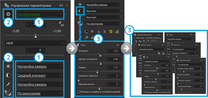

Процесс настройки
Осуществить настройку изображения посредством выбора предварительно зарегистрированного и установленного параметра называемого 1. "Образец" Управления параметрами. В случае точной настройки, кликнув по иконке 2. "Иконка Параметра", произойдет переключение на 3."Страницу вкладки" с различными функциями. На странице вкладки точная настройка может осуществляться в основном при помощи ползунка.

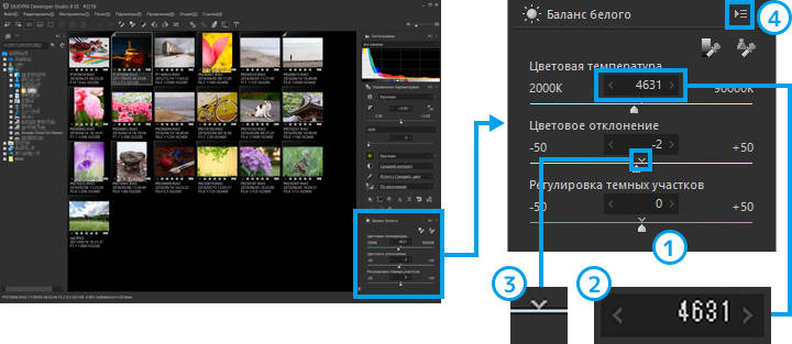

Пример процесса настройки (в случае баланса белого)
1. Выбор образца
2. Точная настройка с помощью ползунка

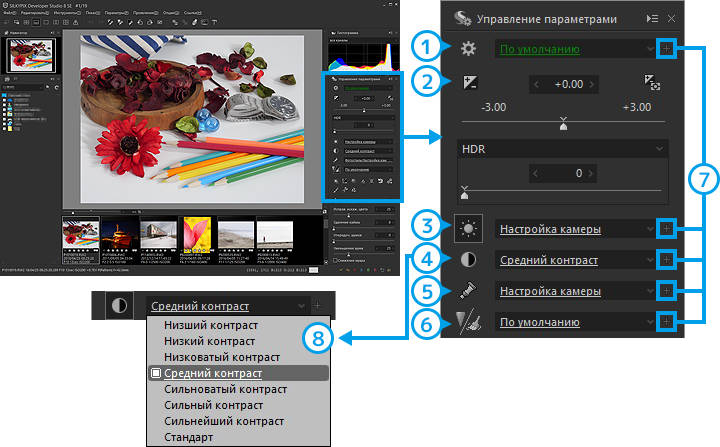

Управление параметрами
Основная настройка, главным образом, осуществляется после выбора образца (меню).
| Имя | Основные пункты | |
| 1 | Образцы/Параметры | Возможно осуществление Регистрации и редактирования образца, сохранения параметров проявления, загрузки, инициализации, временной регистрации. |
| 2 | Коррекция экспозиции・HDR/Цветовое осветление | Отрегулировать яркость и динамический диапазон изображения. |
| 3 | Баланс белого | Отрегулировать цветовой тон всего изображения. |
| 4 | Тон | Отрегулировать тон и прозрачность контраста и цветовой гаммы. |
| 5 | Цвет | Отрегулировать изменения Фотостиль и яркость. |
| 6 | Резкость/Удаление шума | Отрегулировать интенсивность контура изображения и отрегулировать количество шума. |
| 7 | Регистрация в образце | Возможна регистрация заданных параметров в качестве образца. |
| 8 | Образцы | Выполнить предварительный набор зарегистрированных параметров из меню. |
Страница вкладки
Точная настройка параметров, главным образом, осуществляется с помощью ползунка.
| Имя | Важные пункты | |
| 1 | Ползунок | Настройка осуществляется при перемещении ползунка вправо/влево. |
| 2 | Окно редактирования | Указать значение параметра. Точная настройка может быть осуществлена с помощью прямого ввода значений или нажатием на левую или правую кнопку "<" ">" мышью. |
| 3 | Знак начального значения | Указать начальное значение параметра. |
| 4 | Показ меню | Страница вкладки может быть переведена в состояние плавучего окна. |

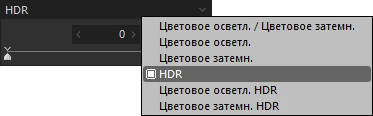

HDR / Цветовое осветление / Цветовое затемнение
Функции HDR или Цветовое осветление / Цветовое затемнение это функции, применяемые чтобы "осветлить темные части (цветовое осветление)", "затемнить светлые части (цветовое затемнение)".
1. Выбор HDR или Цветового осветления / Цветового затемнения
Выбрать HDR или Цветовое осветление / Цветовое затемнение
| HDR | Цветовое осветление / Цветовое затемнение | |
| Эффект коррекции (смещения) | Сильный | Слабый |
| Яркость изображения (средняя яркость) | Большие изменения | Маленькие изменения |
| Результат | Преувеличенный | Натуральный |
2. Настройка с помощью ползунка
Отрегулировать силу(количество) коррекции (смещения) с помощью ползунка.
Пример коррекции(смещения) HDR
Пример коррекции(смещения) Цветового осветления / Цветового затемнения

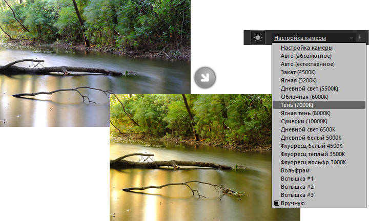

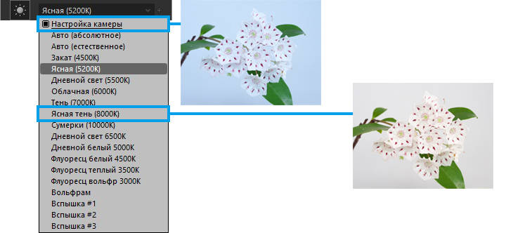

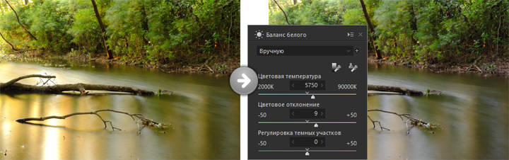

Баланс белого
Баланс белого - это функция настройки цветового тона всего изображения. Значение по умолчанию баланса белого переносится из настроек камеры.
1. Выбор из образцов
Выбрать баланс белого в меню в соответствии с цветом источника света во время съемки.
Настроить цветовой оттенок от холодного до теплого цвета на ползунке "Цветовой температуры".
Отрегулировать цветовой оттенок от зеленого до пурпурного на ползунке "Цветового отклонения"

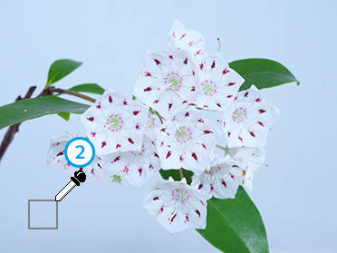

Инструмент баланса серого
Указать серую часть на изображении и отрегулировать баланс белого.
1. При нажатии на иконку "Инструмент баланса серого", курсор мыши принимает форму пипетки. На экране предварительного просмотра переместите курсор мыши на часть подлежащую изменению. 2. При осуществлении "Назначения диапазона", баланс белого устанавливается так, чтобы указанная часть стала серой.

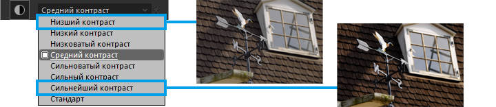

Тон
Отрегулировать контрастность и прозрачность в разделе "Тон".
1. Выбрать из образцов
В зависимости от объекта, возможен выбор контраста от сверхмягкого до сверхвысокого.
Раздел "Контраст" регулирует интенсивность контрастности.
Раздел "Центр Контраста" регулирует соотношение контрастности.

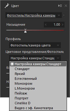

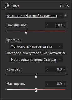

Цвет (Фотостиль)
В разделе "Цвет" производится Фотостиль и насыщение.
1. Выбор Фотостиль
Фотостиль, установленное камерой, применяется по умолчанию. При съемке в режиме RAW, виды Фотостиль, предложенные для установки в камере, могут быть изменены.
Стандарт
Яркий
Естественный
Монохром
L.Монохром
Пейзаж
Портрет
Cinelike D
Видео с эф. Кинотеатра
2. Регулировка яркости с помощью ползунка насыщения
"Насыщение" позволяет настроить яркость изображения.
