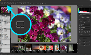

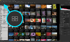

SILKYPIX JPEG Photography 9には、この2種類のウィンドウの組み合わせで5つの表示モードが用意されています。
サムネイル表示モード
プレビュー表示モード
コンビネーション表示モード

3.1. 表示モードの切り替え
「サムネイル表示モード」、「プレビュー表示モード」、「コンビネーション表示モード」の切り替えは、いつでもメニューの[表示(V)]か、もしくはツールバーのアイコンを使用して切り替えることができます。

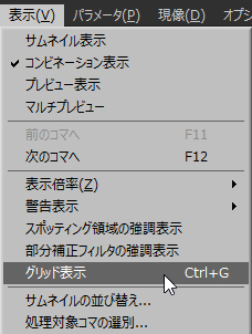

3.2.6. グリッド表示
3.2.6.1. グリッドの移動
グリッド表示中に、コントロール・キーを押しながらマウスの左ボタンをクリックするとグリッドをつかんで移動できます。
3.2.6.2. グリッドの設定
グリッド表示中には、「グリッドの設定」ダイアログが表示されます。
このダイアログで、グリッド間隔の調整、グリッドの移動、そしてグリッド表示位置の初期化がおこなえます。

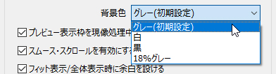

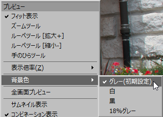

3.2.7. 背景色

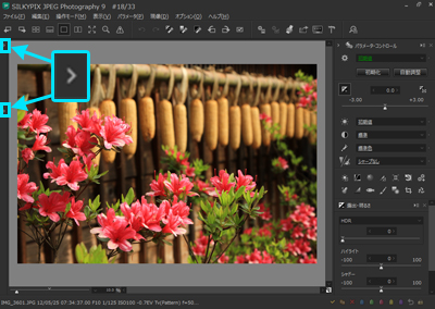

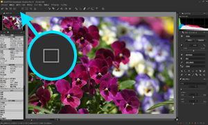

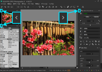

プレビュー・ウィンドウには代表コマの画像が表示されます。
サムネイルのスクロール方向が「縦方向」または、サムネイル表示モードの場合
[←]、[→]キーを押すことで、代表コマの変更ができます。
なお、[↑]、[↓]キーを押すと、複数コマの選択状態が解除されます。サムネイルのスクロール方向が「横方向」の場合
[↑]、[↓]キーを押すことで、代表コマの移動ができます。

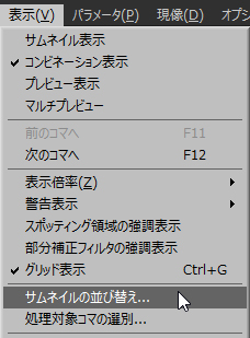

3.3.2. サムネイルの並び替え

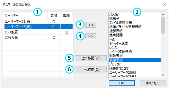

サムネイルが並ぶ順序の設定をおこないます。
3.3.2.1. 各コントロールの解説
ソートキーのリスト
「降順」は「昇順」とは逆の順序を示します。
各項目の「昇順」「降順」のセルをクリックすると、「昇順」と「降順」を切り替えることができます。並び替え時に適用されないソートキーの一覧
ソートキーとして追加可能なキーの一覧が列挙されています。
項目を選択して(3)のボタンをクリックすることによって、(1)のリストに移動され、並び替え時に適用されるようになります。ソートキーの追加
(2)で選択されているソートキーを(1)のリストに追加します。ソートキーの削除
(1)のリストで選択されているソートキーをリストから削除します。上へ移動
(1)のリストで選択されているソートキーの適用順序を1つ上に移動します。下へ移動

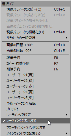

3.4. 選択コマに対する操作

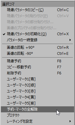

3.4.1. 予約・マーク
削除予約
削除したいコマにつけるマークです。
コピー・移動予約
コピーや移動したいコマにつけるマークです。
現像予約
ユーザーマーク1[青]
ユーザーマーク2[緑]
ユーザーマーク3[赤]
ユーザーマーク4[黄]
ユーザーマーク5[紫]
なお、レーティングを除き (※1)、予約・マークの設定、解除はステータスバーに配置されたアイコンを選択することで変更することもできます。

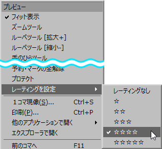

レーティング[星最大5つ] (※2)

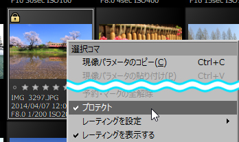

3.4.2. プロテクト
SILKYPIXのプロテクトとは、処理対象のJPEGファイルそのものの属性を設定するものではありません。
プロテクトされているコマは、サムネイル表示やステータスバーに が表示されます。
3.4.3. レーティング
設定したレーティングは、JPEG画像ファイルに保存する際に、付帯情報として保存することができます。 (※)
※ JPEGファイルへの設定方法の詳細については、「9.1.4. JPEGに記録する付帯情報 」の「(3) 撮影時設定、現像パラメータなどを記録しない」をご参照ください。
3.4.3.1. 「レーティング」の設定と解除
【サムネイル表示】
サムネイル表示では、それぞれのコマの下部にある
をクリック・またはドラッグして星の数を設定します。
をクリックすると、設定している星を解除します。
- 複数のコマへ一括で操作をおこなう場合
複数のコマを選択した状態で、いずれかのコマの下部にあるをクリック・またはドラッグすると、選択している全てのコマに一括で星の数を設定することができます。
複数のコマを選択した状態で、いずれかのコマの下部にあるをクリックすると、選択している全てのコマの星を一括で解除することができます。
【プレビュー表示】
【画像のプロパティ】
「画像のプロパティ」の「レーティング」項目にマウスポインタを合わせて、
をクリックすると、「レーティング」ウインドウを起動します。
をクリックして星の数を指定します。
- 設定したレーティングを現像(保存)結果に反映しない場合
星の数を指定している状態で、「現像時に記録しない」へを付けて、[OK]ボタンをクリックしてこの項目を設定した場合、現像時にこのレーティングは記録しません。

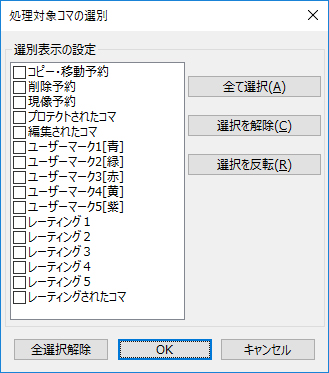

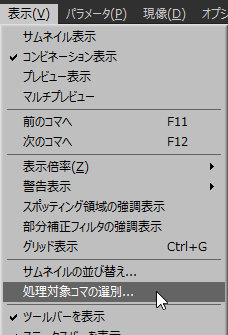

3.4.6. 処理対象コマの選別表示
コマの選別は2つの方法でおこなうことができます。

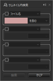

3.4.7. サムネイル内検索
複数の条件をすべて満たすように検索することもできます。
メニューの[表示(V)]-[サムネイル内検索]、もしくはツールバーの アイコンを選択すると「サムネイル内検索」サブコントロールが表示されます。
3.4.7.1. 検索方法
下のエディットボックスに、任意の数値や文字列を入力します。

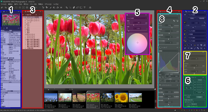

3.5. パラメータ・コントロールやサブコントロールの配置
表示方式の変更は、各サブコントロールの右上にある をクリックすると表示されるコンテキスト・メニューにておこないます。
3.5.1. 配置の種類
メインウィンドウの左側に配置する
ナビゲーターやヒストグラムはインフォメーションボックス内の上部に、その他のコントロール類は下部に配置されます。メインウィンドウの右側に配置する
ナビゲーターやヒストグラムはインフォメーションボックス内の上部に、その他のコントロール類は下部に配置されます。プレビューの左側に配置する
プレビューまたはサムネイル表示の左側とインフォメーションボックスの間に配置されます。プレビューの右側に配置する
プレビューまたはサムネイル表示の右側とインフォメーションボックスの間に配置されます。フローティング・ウィンドウにする

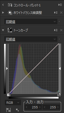

メイン・ウィンドウから独立したウィンドウとして表示されます。コントロール・ボックスに配置する
「コントロール・ボックス」には複数のサブコントロールを配置できます。
「コントロール・ボックス」に配置したサブコントロールは、「パラメータ・コントロール」にあるアイコンやメニューから選択することで、見える位置にまでスクロールされます。タブ・ページに配置する
カテゴリ選択アイコンで表示されるサブコントロールを「タブ・ページ」に表示することが可能です。
「タブ・ページ」に表示できるサブコントロールは、常に1種類に限定され、カテゴリ選択アイコンをクリックすることで、表示されるコントロールを切り替えることができます。コントロール・パレットに配置する
常時表示することが可能なサブコントロールは、「コントロール・パレット」に配置することができます。
詳しくは、「3.5.3. コントロール・パレットに配置する」をご参照ください。
3.5.2. 各コントロールの配置可能な種類
各コントロールの配置可能な種類は次のとおりです。
配置可能な種類
- メインウィンドウの左側に配置する
- メインウィンドウの右側に配置する
- プレビューの左側に配置する
- プレビューの右側に配置する
- フローティング・ウィンドウにする
- コントロール・ボックスに配置する
- タブ・ページに配置する
- コントロール・パレットに配置する
- メインウィンドウの左側に配置する
コントロール/サブコントロール名 | (1) | (2) | (3) | (4) | (5) | (6) | (7) | (8) |
パラメータ・コントロール | ○ | ○ | ○ | ○ | ○ | × | × | × |
コントロール・パレット | ○ | ○ | ○ | ○ | ○ | × | × | × |
編集履歴 | ○ | ○ | ○ | ○ | ○ | × | × | × |
フォルダツリー | ○ | ○ | ○ | ○ | ○ | × | × | × |
画像のプロパティ | ○ | ○ | ○ | ○ | ○ | × | × | × |
サムネイル内検索 | ○ | ○ | ○ | ○ | ○ | × | × | × |
ナビゲーター | ○ | ○ | × | × | ○ | × | × | × |
ヒストグラム | ○ | ○ | × | × | ○ | × | × | × |
カテゴリ選択アイコン (※) | × | × | × | × | ○ | ○ | ○ | ○ |
ホワイトバランス微調整 | × | × | × | × | ○ | ○ | × | ○ |
トーンカーブ | × | × | × | × | ○ | ○ | × | ○ |
ハイライトコントローラ | × | × | × | × | ○ | ○ | × | ○ |
ファインカラーコントローラ | × | × | × | × | ○ | ○ | × | ○ |
レンズ収差補正 | × | × | × | × | ○ | ○ | × | ○ |
回転・デジタルシフト | × | × | × | × | ○ | ○ | × | ○ |
現像設定 | × | × | × | × | ○ | ○ | × | ○ |
効果 | × | × | × | × | ○ | ○ | × | ○ |
モノクロコントローラ | × | × | × | × | ○ | ○ | × | ○ |
マリンコントローラ | × | × | × | × | ○ | ○ | × | ○ |
スポッティングツール | × | × | × | × | ○ | × | × | × |
部分補正ツール | × | × | × | × | ○ | × | × | × |
トリミング領域設定 | × | × | × | × | ○ | × | × | × |
グリッド表示 | × | × | × | × | ○ | × | × | × |
バッチ現像状況 | × | × | × | × | ○ | × | × | × |
カラーマネージメント | × | × | × | × | ○ | × | × | × |
※ 「カテゴリ選択アイコン」は「テイスト・パラメータ」、「露出・明るさ」、「ホワイトバランス」、「調子」、「カラー」、「シャープ」、「ノイズリダクション」サブコントロールを示します。

コントロール・パレット内にサブコントロールが配置された状態でコントロール・パレットを閉じると、内部に配置されたすべてのサブコントロールは非表示状態になります。
この状態で非表示状態になったサブコントロールをカテゴリ選択アイコンやサブコントロール・アイコンをクリックするなどして表示状態にすると、閉じられたコントロール・パレットが表示され、内部に配置されたすべてのサブコントロールが表示状態になります。
3.5.4. フローティング・ウィンドウのグループ化
フローティング・ウィンドウを揃えて並べる
吸着したフローティング・ウィンドウ同士は、グループとして一括して移動することができます。グループ単位で移動する
タイトルバーの上にマウスを移動させると、マウスカーソルの表示が左半分ではとなり、右半分では
となります。
3.5.5. コントロール配置の登録と復元
3.5.5.1. コントロール配置の登録
3.5.5.2. コントロール配置の復元

: 対象コマがプロテクトされていることを示します。
