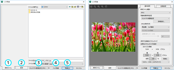

5.1. 1コマ現像

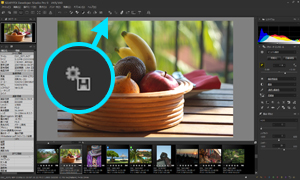

「1コマ現像」をおこなうためには、1つのコマを選択した状態で、「現像設定」サブコントロールまたはツールバーにある
アイコンをクリックするか、もしくはメニューから「1コマ現像(S)」を選択します。
保存ファイル
現像結果を保存するファイルのフォルダ、ファイル名、ファイルの種類の指定ができます。設定
1コマ現像の設定をおこなうためのページに切り替えます。
保存結果のプレビュー表示を見ながら、1コマ現像の設定をおこなうことができます。テイスト選択ドロップダウンリスト
これらのテイストから、「1コマ現像」の設定を変更することができます。バッチ現像
登録されたジョブはバッチ現像で処理されます。ジョブの登録が完了すると、現像処理が完了したかどうかにかかわらず、「1コマ現像」の処理は完了して、次の操作ができる状態になります。現像
5.1.1. 保存ファイル
保存するファイル指定するためのページです。
ファイルの種類はJPEG画像(*.jpg)のみ選択できます。
JPEG画像に関する詳細な設定は、「設定」ページにておこなってください。
