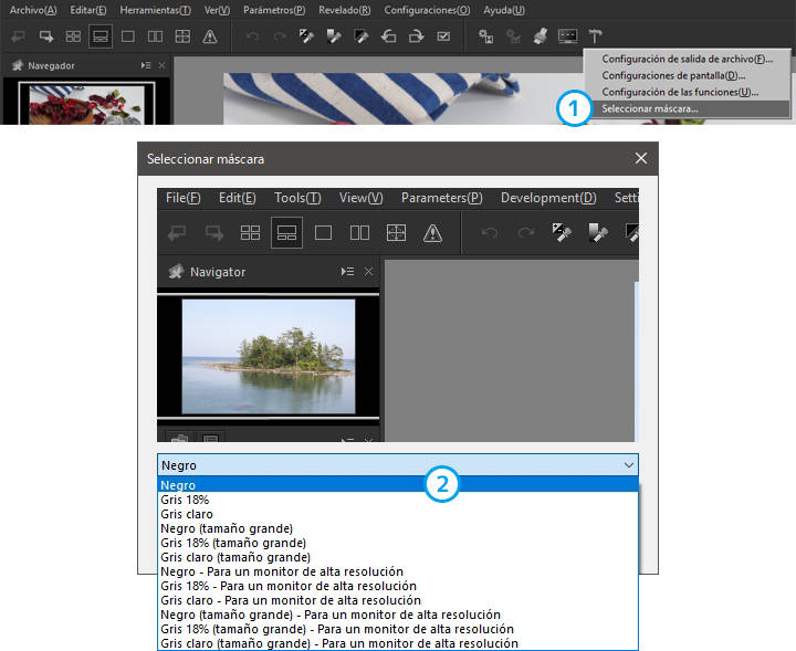

Configuración inicial (Cambiar el tamaño de las letras o íconos)
Después de iniciar SILKYPIX Developer Studio 8 SE, en caso que los íconos y/o las fuentes estén configuradas muy pequeñas, puede cambiar la configuración seleccionando “1.Seleccionar máscara” en la “Configuración del entorno” de la barra de herramientas. Luego seleccionar el “2. Máscara de tamaño grande” en la ventana de “Seleccionar máscara”. Los cambios de máscara se reflejan después de reiniciar el SILKYPIX Developer Studio 8 SE.

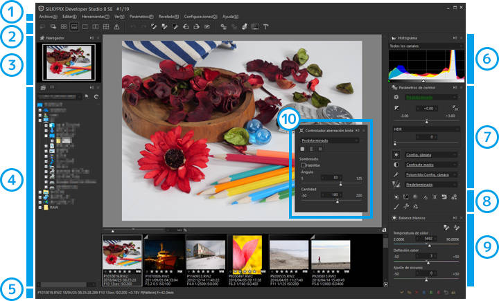

1-3. Composición de la pantalla
Funciones básicas y nombre de cada una de las partes de la pantalla
| Nombre | Descripción | |
| 1 | Barra de menú | Las funciones se ejecutan desde el menú. |
| 2 | Barra de herramientas | Haciendo clic en el icono, sirve para cambiar de pantalla y también sirve para revelar, imprimir, etc. |
| 3 | Navegador | Se indica el área de visualización del modo de vista previa. Se puede mover la pantalla de visualización previa |
| 4 | Árbol de carpetas | La carpeta se muestra mediante una estructura en capas. Seleccione la carpeta donde se guardan las imágenes RAW deseadas. |
| Propiedades de imagen |
Se muestra la información de las imágenes en formato EXIF, IPTC, etc.
Cambio de pestaña
| 5 | Barra de estado | se muestra información simple de la toma. |
| 6 | Histograma | Se muestra el gráfico de la distribución del brillo de la imagen seleccionada. |
| 7 | Parámetros de control | Seleccionar los "efectos" preseleccionados para ajustar la imagen. |
| 8 | Ícono de los Sub-controles | Las funciones auxiliares según la aplicación se muestran en una ventana flotante. La ventana flotante se puede posicionar libremente en la pantalla y se puede ocultar cuando finaliza la edición. |
| 9 | Pestaña de pestaña | Se muestra el detalle de los parámetros seleccionados en el No. 7 |
| 10 | Ventana flotante | El Sub-control del No. 8 se muestra en otra ventana. Cuando no está en uso, puede ocultarse presionando el botón "×". |

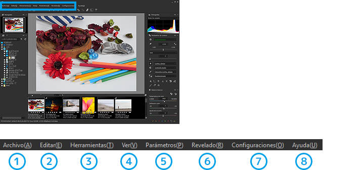

1-4 Descripción de las funciones y cada icono
Barra de menú
Las funciones se ejecutan seleccionando el menú.
| 1 | Archivo | Sirve para copiar, cambiar el nombre, imprimir, etc. , un archivo. |
| 2 | Edición | Sirve para restablecer, avanzar, etc. el historial. |
| 3 | Herramientas | Ampliación y reducción de la pantalla de vista previa y visualización de distintas herramientas. |
| 4 | Ver | Sirve para realizar las operaciones de cambio del modo de visualización y/o visualización/no visualización de los parámetros. |
| 5 | Parámetros | Sirve para copiar o pegar los parámetros de revelado, inicializar, etc. |
| 6 | Revelado | Sirve para convertir las imágenes RAW a archivos JPEG o TIFF de uso general. |
| 7 | Opción | Sirve para configurar el software. |
| 8 | Ayuda | Se visualiza el manual del software y la información de la versión. |

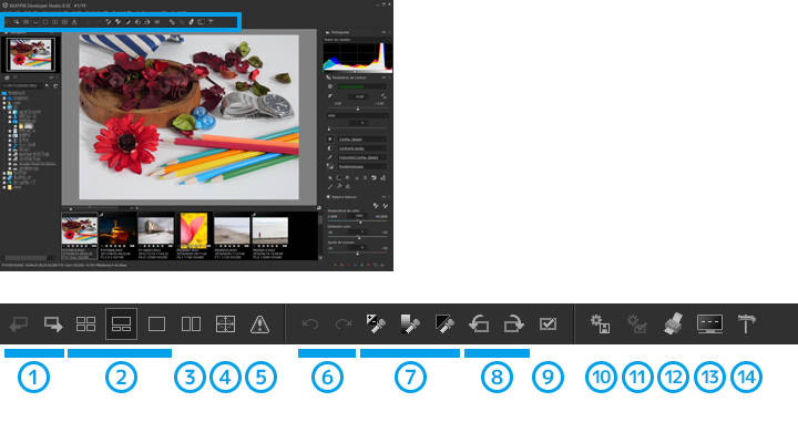

Haciendo clic en el icono, sirve para intercambiar la pantalla, así como también revelado, impresión, etc.
| 1 | Mover la imagen seleccionada | Se mueve a la imagen contigua (atrás o adelante). |
| 2 | Visualización de la pantalla | (vista en miniatura/combinación/vista previa) |
| 3 | Vista previa múltiple | 2. Sirve para visualizar la imagen en la pantalla. |
| 4 | Cambiar la ampliación de la pantalla de vista previa | Sirve para realizar la configuración como la escala de visualización de la vista previa, modo de ajuste de pantalla, movimiento, etc. |
| 5 | Advertencia/Pruebas en la pantalla | Se resalta en la pantalla de vista previa el reflejo/sombra/fuera de la gama de colores. También se realiza la simulación de impresión y la visualización de enfoque. |
| 6 | Restaurar/Avanzar la operación | Restaurar un paso o avanzar la operación de edición. |
| 7 | Herramienta de gotero | Sirve para realizar los ajustes de valor de exposición, balance de blancos y nivel de negro, en el área indicada. |
| 8 | Girar la imagen 90 grados | Se puede girar la imagen 90 grados. |
| 9 | Marcado para el revelado | Sirve para marcar las imágenes que se tiene previsto revelar. |
| 10 | Revelado | Se revela la imagen seleccionada (conversión de imagen RAW a JPEG/TIFF) |
| 11 | Revelado por lotes de las imágenes reservadas | Revelado en lote de las imágenes marcadas. |
| 12 | Imprimir | Se imprime la imagen seleccionada. |
| 13 | Estado el revelado en lote | El progreso del desarrollo del revelado se muestra en una lista. |
| 14 | Configuración del entorno | Sirve para seleccionar las funciones relacionadas con las configuraciones, como las configuraciones de la pantalla y de las funciones. |

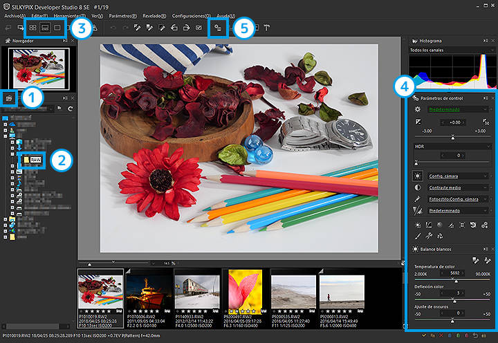

1-5. Procedimiento básico de operación
| 1 |
Visualizar el árbol de carpetas.
Visualizar el árbol de carpetas. |
| 2 |
Seleccionar la carpeta
Desde el árbol de carpetas se puede seleccionar la carpeta en la que se guardan las imágenes RAW. Las imágenes RAW que se almacenan pueden abrirse en carpetas individuales. |
| 3 | Cambiar la visualización de la pantalla | Seleccionar la imagen en las vistas en miniatura, luego las imágenes elegidas que se quieren ajustar se muestran en vista previa, |
Modo miniatura
Las imágenes RAW dentro de la carpeta se muestran en una versión en miniatura en una lista, | |
Modo combinación
Las imágenes RAW dentro de la carpeta se muestran en una versión combinada en miniatura y ampliada en una lista, | |
Modo vista previa
La imagen que ha seleccionado se muestra en tamaño grande. | |
| 4 | Ajuste de la imagen | Sirve para ajustar cada uno de los parámetros de control |
| 5 |
Revelado RAW

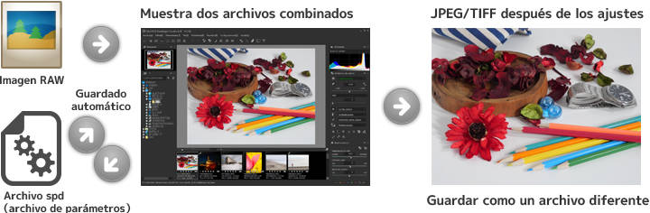

1-6. Procesamiento de imágenes sin alterar el original/Guardado automático
Se utiliza el método de "Procesamiento de imágenes sin alterar el original" para volver en cualquier momento la imagen a su estado original (igual al momento de la toma), además que los parámetros se guardan automáticamente.
SILKYPIX Developer Studio 8 SE usa el sistema de “Procesamiento de imágenes sin alterar el original”, mediante el cual se guarda la imagen RAW y los parámetros (valores de ajuste) en archivos diferentes. Mediante este sistema, no se hace cambios en la imagen RAW original, por lo tanto después de la edición se puede volver en cualquier momento la imagen a su estado original (igual al momento de la toma), pudiendo hacer la operación tantas veces como desee.

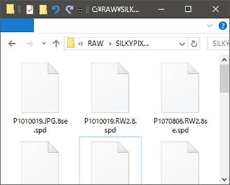

Guardado automático

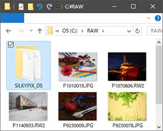

Cada vez que SILKYPIX Developer Studio 8 SE realiza ajustes, los parámetros (valores de ajuste) se guardan automáticamente. No es necesario que guarde la imagen RAW cada vez que se ajusten los parámetros. En la carpeta en la que está guardada la imagen RAW se genera automáticamente una carpeta de nombre “SILKYPIX DS”, en la cual a la vez se genera un archivo con el mismo nombre de la imagen RAW con extensión “.spd” en el que se guardan los parámetros.
Carpeta SILKYPIX_DS
Archivo .spd (Archivo de parámetros)
