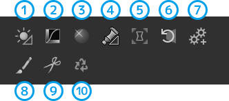

5. Ajuste de la imagen (Sub-controles)
5-1. Sub-controles
Ícono de Sub-controles
Sirve para hacer ajustes con las diversas funciones de acuerdo al propósito de uso. Haciendo clic en el icono se muestran los parámetros en una ventana flotante.
| Nombre | Descripción | |
| 1 | Ajuste balance blancos | Sirve para hacer ajustes finos del balance de blancos desde el círculo cromático. |
| 2 | Curva tono | Función con la que Sirve para ajustar el contraste utilizando un gráfico de curva. |
| 3 | Controlador reflejo | Función con la que Sirve para ajustar el color o restaurar áreas con sobreexposición. |
| 4 | Controlador color fino | Función para ajustar el “Matiz” (tono) / “Saturación” (intensidad) / “Claridad” (brillo) para cada color asignado al círculo cromático. |
| 5 | Controlador aberración lente | Función para corregir la distorsión de la lente / atenuación periférica / cambio de color. |
| 6 | Rotación/Efecto de descentrado digital del lente | Función para corregir la inclinación de la imagen y ajustar la perspectiva ocasionada por la influencia de una lente gran angular. |
| 7 | Configuración de revelado | Sirve para configurar el espacio de color de Adobe RGB, sRGB, etc. |
| 8 | Herramientas para retocar | Función para borrar las impurezas y las cosas innecesarias que se reflejan en la imagen. |
| 9 | Ajuste del área de recorte | Función para recortar una parte de una imagen y cambiar la relación de aspecto. |
| 10 | Historial de edición | Se registra el historial de edición. Además, se puede retornar a cualquier edición anterior. |

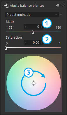

Ajuste del balance de blancos
Sirve para hacer ajustes finos cambiando al balance de blancos el color indicado en el círculo cromático.
| 1 | Matiz | Se ajusta el tono de color. |
| 2 | Saturación | Se ajusta la intensidad de color. |
| 3 | Objeto del balance de blanco | Sirve para configurar con el ratón el matiz y la saturación deseada, |

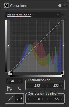

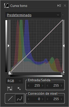

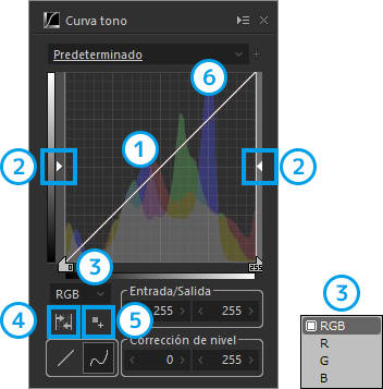

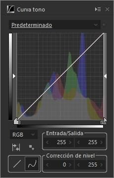

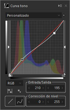

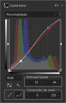

Curva de tono
Se ajusta el contraste dibujando una línea curva sobre el gráfico.
| 1 | Curva de tono | Haciendo clic con el ratón se agrega 6. “Punto”. |
| 2 | Corrección de nivel | Moviendo hacia ambos lados Sirve para ajustar el nivel de reflejo/sombra. |
| 3 | Canal | Sirve para seleccionar los canales RGB/R/G/B |
| 4 | Corrección automática del nivel | Se evalúa la imagen y realiza la corrección automática del nivel. |
| 5 | Añadir punto | Sirve para aumentar un 6. “Punto” en el área indicada en la pantalla de vista previa. |
| 6 | Punto | Sirve para cambiar el tono moviendo el ratón. se puede eliminar con el clic derecho. |
1. Curva de tono RGB
Sirve para ajustar el contraste dibujando una línea curva sobre el gráfico.
Contraste bajo
Contraste alto

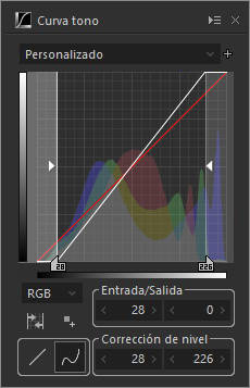

2. Corrección de nivel
Sirve para ajustar el nivel de reflejo / sombra.
Corrección de nivel

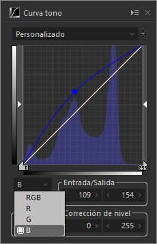

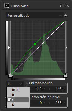

3. Canal RGB
Sirve para ajustar cada uno de los tonos del canal RGB.
Canal R
Canal G
Canal B

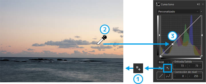

4. Añadir punto
Sirve para aumentar puntos sobre la curva de tonos en el área especificada en la pantalla de vista previa.
Haciendo clic en 1. “Añadir punto” y luego moviendo el cursor del ratón sobre la pantalla de vista previa, este toma la forma de un cuentagotas. En este estado, haciendo 2. “Clic izquierdo en el lugar que se quiere ajustar”, entonces 3. “Se añade un punto sobre la línea de tonos”.

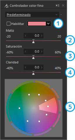

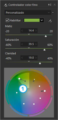

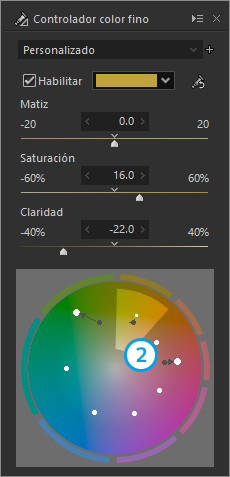

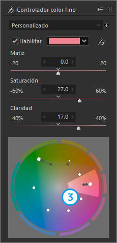

Sirve para ajustar la Matiz / Saturación / Claridad por cada color señalado en el círculo cromático.
| 1 | Ajuste de matiz | Seleccionar e color que se quiere ajustar. |
| 2 | Matiz | Sirve para ajustar el tono de color para el color seleccionado en 1. “Ajuste de matiz”. |
| 3 | Saturación | Sirve para ajustar la intensidad de color para el color seleccionado en 1. “Ajuste de matiz”. |
| 4 | Claridad | Sirve para ajustar el brillo de color para el color seleccionado en 1. “Ajuste de matiz”. |
| 5 | Círculo cromático | Sirve para ajustar moviendo los puntos de operación sobre el círculo cromático. |
Ejemplo de ajuste
Imagen antes del ajuste
1. Ejemplo en el que el tono azulado se agrega al "verde" y el brillo se ajusta vívidamente
2. Ejemplo en el que el "amarillo" se ajusta vívidamente y en tono oscuro.
3. Ejemplo en que el "rojo" se ajusta vívidamente.

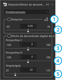

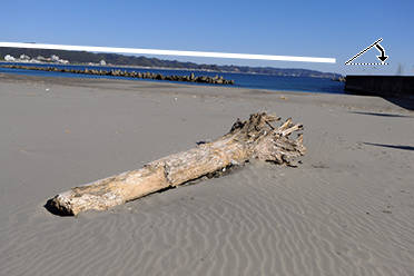

Sirve para ajustar la inclinación y la perspectiva de la imagen.
| 1 | Herramienta de rotación | Sirve para corregir la inclinación de la imagen arrastrando con el ratón la parte que se quiere colocar horizontal o vertical. |
| 2 | Rotación | Sirve para corregir la inclinación de la imagen. |
| 3 | Perspectiva Vertical | Sirve para corregir la perspectiva hacia arriba o hacia abajo. |
| 4 | Perspectiva Horizontal | Sirve para corregir la perspectiva hacia la derecha o hacia la izquierda. |
| 5 | Ángulo | Sirve para corregir cuando el resultado del efecto de descentrado digital del lente es extendido horizontalmente o verticalmente. |
1. Herramienta de rotación / Rotación
Hacer clic en el icono de 1. “Herramienta de rotación”, que sirve para corregir la inclinación de la imagen arrastrando con el ratón la parte que se quiere colocar horizontal o vertical en la pantalla de vista previa. Sirve para hacer un ajuste fino de la inclinación con el 2. “Control deslizante giratorio”.

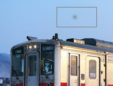

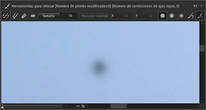

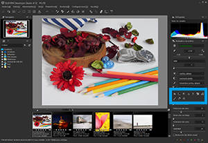

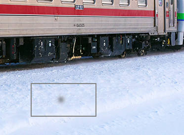

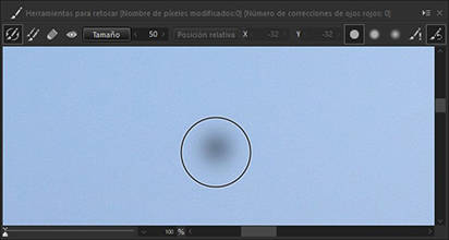

Sirve para borrar las impurezas que al estar adheridas en el sensor, aparecen en la imagen.
| 1 | Borrado automático | Se borran las impurezas tomando en cuenta el entorno de la información de la imagen que se hizo clic. |
| 2 | Copiar | Copiar desde el lugar designado arbitrariamente y elimine las impurezas. |
| 3 | Borrador | Se deshace la corrección del lugar que se hace clic. |
| 4 | Corrección del efecto de ojos rojos | Haciendo clic en los ojos rojos producidos por el efecto del flash, se realiza la corrección automática. |
| 5 | Tamaño | Se indica el tamaño del área de corrección. |
| 6 | Posición relativa | En caso de copiar se puede cambiar la posición relativa del origen y destino de la copia. |
| 7 | Efecto | Cambia la intensidad de los bordes del área de corrección. |
| 8 | Enfatizar el área de retoque | Enfatiza el lugar en el que se ha hecho correcciones. |
| 9 | Inicializar las zonas retocadas | Inicializa la corrección. |
1. Mover hasta la posición de la impureza
Mover el cuadro que se muestra en la pantalla de vista previa hasta la posición de la impureza. Para mover el marco se arrastra con el ratón el □ que se encuentra en el centro.
2. Borrado automático
Haciendo clic de tal manera que coincida el tamaño de la impureza con el tamaño de ○, entonces el sistema verifica la información de la imagen circundante y borra automáticamente la impureza.

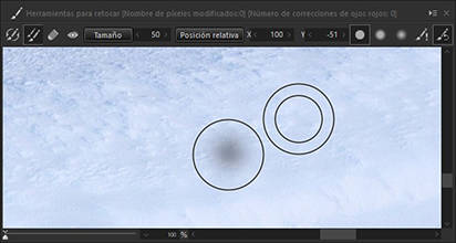

3. Copiar
Copiar el diseño del lugar ◎, luego pegándolo en ○ se borra la impureza. La posición de ◎ y ○ puede cambiarse con el botón de posición relativa. Además, mientras se presiona la tecla Ctrl también sirve para cambiar la posición relativa de de ◎ y ○.

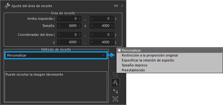

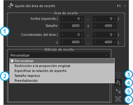

Recorta la imagen con el tamaño o la relación de aspecto especificados.
| 1 | Área de recorte | Sirve para configurar o visualizar el área de recorte o el tamaño de la imagen numéricamente. |
| 2 | Método de recorte | Sirve para recortar manteniendo la relación de aspecto seleccionada (aspecto). |
| Personalizar | Sirve para ajustar el área de recorte con una relación de aspecto libre. | |
| Restricción a la proporción original | Sirve para ajustar el área de recorte manteniendo la relación de aspecto de la imagen. | |
| Especificar la relación de aspecto | Sirve para ajustar el área de recorte con una relación de aspecto arbitrariamente establecida (aspecto). | |
| Tamaño impreso | Sirve para ajustar el área de recorte según la relación de aspecto con el papel seleccionado para la impresión. | |
| Preestablecido (relación de aspecto fija) | Sirve para ajustar el área de recorte según la relación de aspecto con los tamaños estándar incluidos en la lista. | |
| 3 | Aplicar recorte | Cuando se cambia el método de configuración de área, se aplica dicha configuración. |
| 4 | Inicializar los valores por defecto para el recorte | Sirve para ajustar el área de recorte al estado inicial. |
| 5 | Recortar la imagen en vista previa | Sirve para ajustar el área de recorte arrastrando el ratón sobre la imagen en la pantalla de vista previa. |
| 6 | Extender el área de procesamiento a toda el área grabada para el recorte | Se aplica el recorte a toda el área registrada de la imagen RAW. |

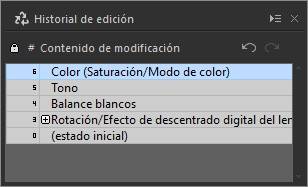

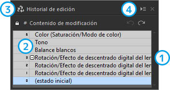

Sirve para regresar hasta una operación de ajuste del pasado. El historial de edición es válido hasta finalizar el uso de la aplicación.
| 1 | Selección del historial | Sirve para regresar hasta una operación de ajuste del pasado. El historial de edición es válido hasta finalizar el uso de la aplicación. |
| 2 | Historial en grupo | Cuando se realiza la edición de una misma categoría, el historial se guarda en la jerarquía inferior como un grupo. |
| 3 | Protección del historial | El historial de edición se borra cuando a sobrepasado la cantidad establecida. Con la protección del historial se puede proteger ediciones específicas. |
| 4 | Deshacer o rehacer (el historial) | Se puede regresar o avanzar el estado de edición “1”. |
