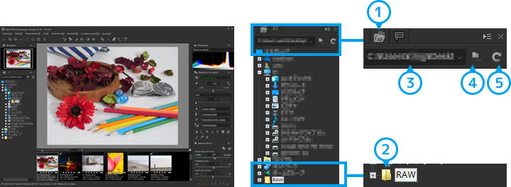

2-1. Abrir la imagen
En el SILKYPIX Developer Studio 8 SE Sirve para abrir las imágenes por cada carpeta.
1. Haciendo clic en el icono del árbol de carpetas se visualiza la lista de carpetas.
2. Seleccionar la carpeta en la que se guarda la imagen que se revela en RAW.
| Nombre | Descripción | |
| 1 | Icono del árbol de carpetas | Haciendo clic en el icono del árbol de carpetas se visualiza la lista de carpetas. |
| 2 | Seleccionar carpeta | Cuando se selecciona una carpeta que tiene imágenes RAW almacenadas, Sirve para abrir las imágenes que contiene. |
| 3 | Historial de apertura de las carpetas | Sirve para seleccionar y abrir una carpeta que se ha usado anteriormente. |
| 4 | Seleccionar sub-folder | Sirve para abrir las imágenes guardadas en una carpeta (Sub-folder) dentro de otra carpeta. |
| 5 | Actualización de carpeta | Se visualiza las carpetas que se agregan mientras el software se está ejecutando. |

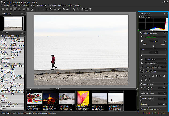

Control principal
La configuración básica se realiza con los ítems de ajuste ubicados en el control principal.
Utilizando SILKYPIX Developer Studio 8 SE Sirve para ajustar las imágenes de dos métodos.
1. Método de ajuste seleccionando del menú los parámetros (efectos) previamente registrados.
2. Método de ajuste con el control deslizante de la pestaña de página
Seleccionar el efecto que se acerque a su imagen de acabado, luego con el control deslizante de la pestaña de página puede afinar, avanzando de forma efectiva las operaciones de ajuste.

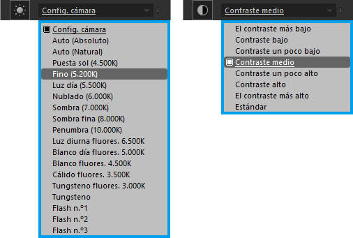

Configuración por efectos
Seleccione el efecto previamente registrado para cada parámetro en el menú desplegable.

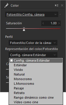

1. Fotoestilo
Función mediante la cual se puede configurar la reproducibilidad y la gradación de color, de acuerdo al tema o el sujeto de la fotografía. Primero se determina el color de imagen que corresponda con el sujeto o tema de la fotografía mediante el “Fotoestilo”.
Cuando la imagen está abierta, se muestra la configuración de “Fotoestilo” que se había configurado en la cámara. En caso de haber realizado la toma en imagen RAW, Sirve para seleccionar el “Fotoestilo” al momento del revelado RAW. Para hacer cambios en el “Fotoestilo”, se selecciona “Representación del color/Fotoestilo” en la opción “Color”.
Estándar
Vívido

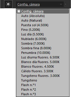

3. Blance de blancos
Seleccionar el efecto de balance de blancos para ajustar el tono de la imagen completa.
Balance de blancos al momento de la toma
Puesta de sol (4. 500K)
4. Tono
Seleccionar el efecto de tono y ajustar la luz y oscuridad (contraste)
Tono: contraste medio
Tono: contraste más alto

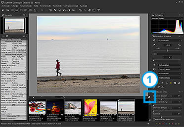

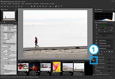

En caso de comparación antes y después del ajuste
Para comparar los cambios antes y después del ajuste, presione el botón izquierdo del ratón sobre el icono 1. “Mientras se presiona se visualiza los parámetros predeterminados” Mientras está presionado, se muestra el estado antes del ajuste y cuando se suelta el botón, vuelve al estado después del ajuste.
Después del ajuste
Antes del ajuste

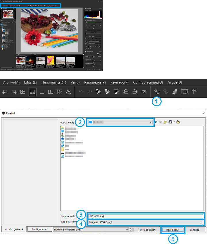

2-3. Revelado
¿Qué es el revelado?
Hemos denominado “Revelado” la conversión de una imagen RAW a la cual se le ha hecho ajustes, a un tipo de archivo JPEG o TIFF de uso general. Cuando se realiza la operación de revelado, se genera otro archivo de tipo JPEG/TIFF.
| 1 | Revelado (de una imagen) | Haciendo clic en "Revelado", se muestra un cuadro de diálogo. |
| 2 | Lugar del archivo (Buscar en) | Sirve para seleccionar la carpeta para grabar los archivos JPEG o TIFF. |
| 3 | Nombre del archivo | Sirve para introducir el nombre del archivo JPEG o TIFF. |
| 4 | Tipo de archivo | Sirve para seleccionar el formato de archivo para guardar entre JPEG y TIFF. |
| 5 | Botón de revelado | Se ejecuta el revelado. |
