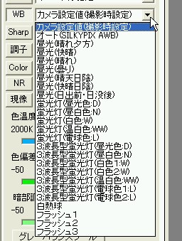

        あらかじめ光源毎に調整されているホワイトバランスを選択して調整する方法です。
        [WB(プリセットホライトバランス)]コンボボックスから光源を指定します。
        この指定を行った後で、更に微調整を行うことが可能ですので、まず撮影時の光源を選択するのが便利です。
        このプリセットコンボボックスに表示されるプリセット項目は、カメラによって変化します。
        ここでは、一般的なプリセット項目について説明します。
         オート  ・・・ カメラなどに応用されているオートホワイトバランスとはまったく異なる独自アルゴリズムによるオートホワイトバランスです。アルゴリズムの特徴は、光源色をかなり正確に特定することができます。
        ●昼光   ・・・ 野外での撮影の場合のホワイトバランスです。
         晴れ夕方 ・・・ 晴れの日の夕方、太陽光が直接被写体を撮影した場合のホワイトバランスです。
         快晴   ・・・ 快晴の日の昼間、太陽光が直接被写体を撮影した場合のホワイトバランスです。
         晴れ   ・・・ 晴れの日(うす曇りを含む)の昼間、太陽光が直接被写体を撮影した場合のホワイトバランスです。
         曇り   ・・・ 曇りの日に、雲からの散乱光を受けた被写体を撮影した場合のホワイトバランスです。
         晴天日陰 ・・・ 晴れの日(うす曇りを含む)の昼間、日陰の被写体を撮影した場合のホワイトバランスです。
         快晴日陰 ・・・ 快晴の日の昼間、日陰の被写体を撮影した場合のホワイトバランスです。
        ●蛍光灯  ・・・ 蛍光灯の光を受けた被写体を撮影した場合のホワイトバランスです。
        ●3波長型蛍光灯・・・ 家庭などで広く使われている3波長型蛍光灯の光を受けた被写体を撮影した場合のホワイトバランスです。
        ●白熱球  ・・・ 電球の光を受けた被写体を撮影した場合のホワイトバランスです。
        ●フラッシュ・・・ フラッシュの光を受けた被写体を撮影した場合のホワイトバランスです。

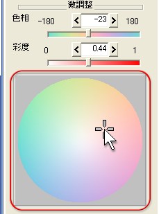

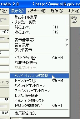

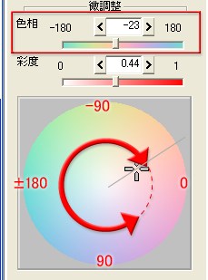

        「メニュー」−「表示(V)」の「WB微調整」で、ホワイトバランスのWB微調整ダイアログが表示されます。
        ・ホワイトバランスターゲット
          ホワイトバランスターゲットとは、正確な色空間からマッピングして作成した指定領域で、 直接マウスでクリックすることで直感的にホワイトバランスの設定を行うことができます。
        ・色相スライダー
          ホワイトバランスの右方向から時計回りの角度を表し、スライダー移動することで詳細に角度を設定することができます。
          設定値により次の場所を指定します。
            0中心より右方向
            90中心より下方向
            180
            (-180)
            中心より左方向
            -90中心より上方向
            正中心より下半分
            負中心より上半分

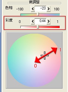

        ・彩度スライダー
            ホワイトバランスの中心からの半径を表し、スライダー移動することで詳細に半径を設定することができます。設定値の範囲は0.00〜1.00で、0.00のときホワイトバランスターゲットの中心、1.00のとき最大半径になります。

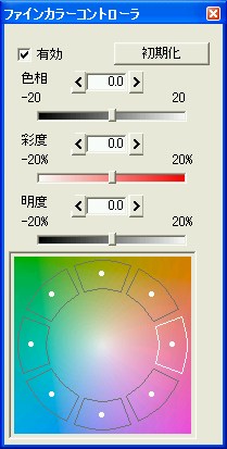

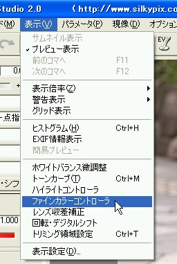

          4.11 ファインカラーコントローラを使用すると、さらに細かい色の調整が可能です。

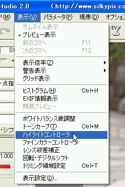

    4.10 ハイライトコントローラ
        ハイライトコントローラは、ハイライト部分の色づくりをコントロールする機能です。
        メニューから[表示(V)]-[ハイライントコントローラ]を選択してください。ハンライトコントローラダイアログが表示されます。
        この機能はR,G,Bの色コンポーネントのどれかが飽和するハイライト領域での色クリップの方針を制御するもので、R,G,B の各色のコンポーネントのうち、少なくとも1つが飽和している部分に影響を与える2つのコントロール「色彩重視/輝度重視」、「彩度重視/色相重視」と、撮影時に飽和させてしまった部分をアンダーの露出補正を行った際に明度を復元する「明部補償」というコントロールがあります。

    4.11 ファインカラーコントローラ
        メニューから、[表示(V)]-[ファインカラーコントローラ]を選択してください。ファインカラーコントローラダイアログが表示されます。
        図のようなコントロール上に表示されている8点を動かすことで、色を操ります。
        コントロールには、カラーサークルの中心から遠くなるほど彩度が高くなるように、全ての色相の色が表示されています。
        ここで表示されている色は、人間の感覚に対してできるだけ均等に色を配置した均等色空間の断面図を示しています。
        ファインカラーコントロール
        この内部に8個の操作点があります。このコントロールでは、この8点を動かすことで、色を調整します。
        動かしたい色の近くにある操作点をマウスでドラッグして彩度や色相を動かしたり、スライダーで色相、彩度、そして明度を動かすことができます。
        カラーサークルの中心から遠ざかる方向に動かすと、彩度が高くなり、カラーサークルの中心に近づくように動かすと彩度が低くなります。
        カラーサークルの円周上に動かすと色相を変えることができます。
        選択されている点は、上部にあるスライダーを使って微調整できます。スライダーでの調整の場合には、色相、彩度だけでなく明度も変えることができます。
        この機能を使って自分の好みの発色に調整することができます。特にセオリーはありません。
        このコントロールを使いまわして慣れてください。
        ただし、このコントロールは、ホワイトバランスや露出、カラーモードを先に決めてから使うと良いでしょう。
        人物の肌色をピンクっぽく表現するようにホワイトバランスを調整した結果、空まで紫っぽくなってしまったら、空色の近くの点の色相を調整して青くするのも良いでしょう。
        逆に、人物の肌色も空もほどほどにホワイトバランスを追い込んでおいてから、オレンジ近くの点を調整して肌色を好みに追い込み、さらに、空色も調整するのも良いでしょう。
        色をわざと変色させた表現もあるかも知れません。赤いチューリップをピンクに見せたり、紫を青紫にしたり、アイデア次第の自由な色の変形をお楽しみください。
        ただ、あまりに自由すぎて戸惑うかも知れません。そんなときは、カラーモードを選択して好みに近い色再現にしてから気になるところを微調整すると良いでしょう。
        この機能の重要な目的として、高彩度部分の白とびの緩和があります。
        特に記憶色やフィルム調Vなどの高彩度での表現を狙った場合には、彩度が高い部分で白とびが発生します。
        この場合、白とびが発生した色の彩度や明度を下げることで、白とびの緩和が可能です。「10.6 白とびの緩和」で詳しく説明していますので、合わせてご覧ください。
        スライダーでの調整
          色相:基準点から反時計回りの角度を設定します。
          彩度:カラーサークルの中心から基準点までの距離を100%とした場合の割合を設定します。 -20%にすると、操作点は20%中心に移動し、彩度を低くします。 20%にすると、操作点は20%外側に移動し、彩度を高くします。
          明度:基準点の明度を100%とした場合の割合を設定します。 -20%にすると、明度を20%低く、20%にすると、明度を20%高くします。

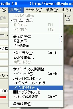

    4.12 レンズ収差補正
        メニューから、[表示(V)]-[レンズ収差補正]を選択してください。レンズ収差補正ダイアログが表示されます。

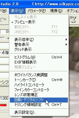

    4.13 回転・デジタルシフト
        メニューから、[表示(V)]-[回転・デジタルシフト]を選択すると、回転・デジタルシフトダイアログが表示されます。

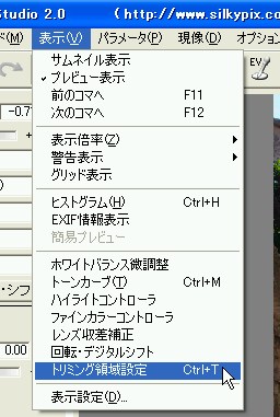

    4.14 トリミング
      メニューから、[表示(V)]-[トリミング領域設定]を選択すると、トリミング領域設定ダイアログが表示されます。
      また、[CTRL]+[T]キー、あるいは、ツールバーのトリミング領域設定ボタンでも操作できます。

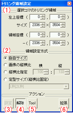

      【トリミング領域設定ダイアログの操作方法】
        (1) 領域の決定:それぞれ次の値を表します
          (A) 左上座標(x,y)
          (B) サイズ(幅×高さ)
          (C) 領域座標(x,y)
          (D) −(x,y)
        (2) 縦横比の決定:「自由サイズ」、「画像の縦横比」、「縦横比指定」、「定型サイズ」から選択します。
        (3) 設定:パラメータをプレビューに反映させます。
        (4) 解除:デフォルト状態に戻します。
        (5) Tool:トリミング・ツール・モードに入ります。
        (6) 拡張:RAWに記録されている全ての領域を処理対象として指定できるように拡張します。(拡張領域とはRAWデータに格納されている画像情報の全ての領域を指し、通常はこの中の一部の領域が実効領域として利用されています。機種によっては黒領域や無効な画像の領域を含みます。)
      トリミング領域設定ダイアログ
