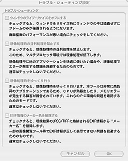

お客様の判断で設定の変更を行うと、プログラムが正常に動作しなかったり、パフォーマンスが著しく低下する恐れがありますのでご注意ください。 9.4.1 Windows版のトラブルシューティング設定 9.4.1.1 メモリ・マップ形式でファイルをアクセスしない
その結果、現像処理中はマイクロプロセッサに大きな負荷をかけるSILKYPIX®は、同時に起動している他のアプリケーションの動作を著しく低下させる場合があります。 また、マイクロプロセッサへの高い負荷のために、プロセッサの温度上昇によって温度警告が発生したり、動作不安定・再起動するなどのハードウェアの問題による動作障害が報告されています。 このような問題を回避するためにプロセッサの使用率を制限し、温度上昇を抑えるための設定です。 なお、温度上昇を抑えるさらに強力な設定を行うには、次項「9.4.1.4 現像処理をゆっくり行う」もご参照ください。 また、一括現像時に他のプログラムを快適に使用するには、「5.2.5 低プライオリティ現像」もご参照ください。
この設定を行うと、プレビューやサムネイル生成、1コマ現像、一括現像などすべての現像処理がゆっくりと行われるようになります。 CPUを休ませながらゆっくりと処理を行うことで、CPUの発熱を抑えます。 現像処理中や、現像パラメータを変更している最中に暴走する場合には、この設定を有効にしてください。 この設定を有効にて暴走しなくなる。もしくは暴走するまでの時間が延長される場合にはパソコンの熱対策に問題があります。 そのままご使用になると、熱暴走によりハードディスクのデータが破壊されるなどの障害を引き起こす恐れがあります。 [---> 熱暴走について] この障害が発生した場合には、本ソフトウエアの使用を中止し、以下のような対策を行なってください。 本「ゆっくりモード」は、あくまでもトラブル発見用です。この「ゆっくりモード」で安定して動作するからといって、そのままご使用になるのは危険です。 熱暴走の場合は、プログラムが例外を起こして終了するのとは異なり、ハードディスク内のデータが破壊される可能性が高くなります。 最悪の場合は、OSそのものが起動しなくなり、すべてのデータを失うことにもなりかねませんので、くれぐれも「ゆっくりモード」で使い続けることは避けてください。 1.パソコンのファンなどに障害物がないか。

パソコン本体を開けて、扇風機の風を当てるなどの対策も効果があります。 9.4.2 Macintosh版のトラブル・シューティング設定 9.4.2.1 ウィンドウのライブ・リサイズをオフにする
この設定を施すと、サイズ修正時にはフレームのみの描画を行い、リサイズが確定した時点でウィンドウ内を描画します。
その結果、現像処理中はマイクロプロセッサに大きな負荷をかけるSILKYPIX®は、同時に起動している他のアプリケーションの動作を著しく低下させる場合があります。 現像処理中の他アプリケーション動作の処理速度低下を軽減したい場合や、現像処理で何らかのエラーが発生する問題を回避するための設定です。

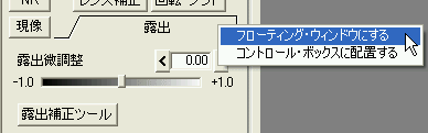

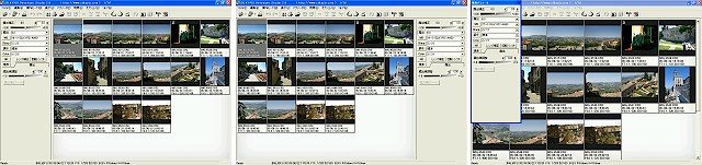

この機能により、複数のパラメータを比較しながら操作したり、画面全体に写真を配置し確認したりするなど、より快適に作業を行うことができます。 【使用方法】
2.メニューバーの[オプション]-[表示設定]を選択し、「パラメータ・コントロールをフローティングウィンドウにする」を選択することでパラメータ・コントロール全体を「現像パラメータ」ダイアログとして表示することができます。

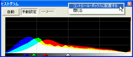

3.トーンカーブ、ヒストグラムなどの各種パラメータダイアログのテキストメニュー上で右クリックし表示されるコンテキストメニュー(図2)より「コントロールボックス」へ配置するを選択することで、パラメータ・コントロールの内側に各種コントロールを配置することができます。画面サイズが十分でないと、この項目は使用できません。

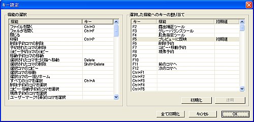

・機能にキーを割り当てる
右の「選択した機能へのキーの割り当て」リストで設定したいキーを選択してください。 「適用」ボタンを押すと、選択した機能にキーが割り当てられます。
「初期化」ボタンを押して、「適用」ボタンを押すと、選択した機能のキーがデフォルト(初期状態)に戻ります。
