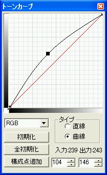

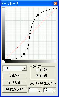

6.2 トーンカーブ

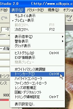

メニューの[表示(V)]-[トーンカーブ(V)]を選択すると、「トーンカーブ」ダイアログを起動します。
編集中の画像に対する明度の変換を行うカーブを設定します。横軸が入力(元画像の輝度)、縦軸が出力(変換後の輝度)となっており、画像中の明度をカーブで操る事が出来ます。
※「トーンカーブ」ダイアログのWindows枠をドラッグすると、ダイアログの大きさを調整することができます。
また、Shift キーを押さえながらドラッグすると、ダイアログの縦横比を固定して、ダイアログの大きさを調整することができます。

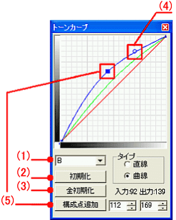

6.2.1 ポイントの編集
カーブは、ポイントを通過するように描かれ、そのポイントを操作する事でカーブを操作します。操作中は[全初期化]ボタンの右側に座標が表示されます。[ガイド表示]機能:プレビュー上にカーソルがある場合、その位置の値を表示します。
(1) ポイントの追加
ポイントは、マウスをグラフ上でクリックする事で、その位置にポイントが置かれます。
(2) ポイントの移動
既にあるポイントの近くにマウスカーソルを持っていくと、カーソルが{4方向のカーソルの画像}の様に変わります。
この状態でマウスをドラッグする事で、既存のポイントを移動する事が出来ます。
(3) ポイントの削除
削除したいポイントにマウスカーソルを合わせ、右ボタンをクリックする事で、そのポイントが削除されます。
また、Deleteキーを押下する事で、カレントポイントを削除する事も出来ます。削除出来るのは、最後の2点までです。
(4) カレントポイント
6.2.2 トーンカーブ:ボタン
(1) 種類コンボボックス・・・コンボボックスで階調処理を行いたい値を選択してください。
処理の順番は、R、G、Bのそれぞれトーンカーブで行った設定を反映した後、 RGBのトーンカーブで行った設定が反映されます。
(2) [初期化]ボタン・・・設定された明度が初期化されます。
(3) [全初期化]ボタン・・・RGB、R、G、B全てのトーンカーブの設定を初期化します。
(4) [ガイド表示]・・・プレビュー上にカーソルがある場合、その位置の値を表示します。
(5) [構成点追加]ボタン・・・プレビュー上にスポイトの形をしたアイコンを移動し、編集したい点をクリックすることで、現在選択している種類のトーンカーブ上に構成点を追加できます。(Ctrlキーを押しながらクリックすると、RGB、R、G、Bすべてのトーンカーブ上に構成点が追加されます。)
※(4) [ガイド表示]と(5) [構成点追加]ボタンは、全てのポイントが単調増加または単調減少の場合のみ機能します。

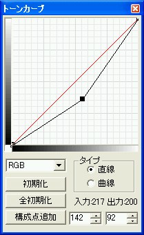

6.2.3 タイプ
「トーンカーブ」は以下の2種類が選択可能です。
(1) 直線 配置されたポイントを、線分で結びます。
(2) 曲線 配置されたポイントを通る、滑らかな曲線で結びます。
