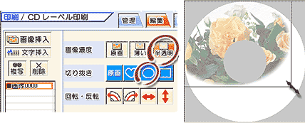

2.画像を編集します。
右操作画面に画像が表示されるので、画像の角にカーソルを合わせ、矢印が表示されたらドラッグして任意のサイズにあわせます。
  画像挿入2
3.[画像濃度]や[切り抜き]でアレンジする事が出来ます。
例)画像濃度:半透明、切り抜き:楕円
画像編集

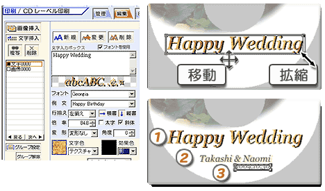

4.文字を編集します。
タイトルなどの文字を追加していきます。文字作成の操作は、基本的に[文字セクション]と同様です。(前回講座「ポスターを作ろう」でも紹介)
(文字設定の例)
1.「Happy Wedding」
フォント:Georgia、斜体、文字色:テクスチャ、効果色:影(黒)
2.「Takashi and Naomi」
フォント:Georgia、斜体、文字色:単色(黒)、効果色:縁(黄色)
3.「2004,10,30」
文字編集

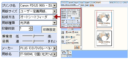

3.印刷の操作画面が表示されたら、[印刷設定]を押し、各プリンタの設定ダイアログを表示させます。
※お使いのメーカー、プリンタ機種によって表示される設定ダイアログが異なりますので、ご了承下さい。
また、プリンタに関するお問い合わせは、各メーカーにお問い合わせ下さい。
  印刷確認
4.ダイアログ内で、用紙サイズをユーザー定義用紙に指定し、幅と長さを数値入力します。
入力する数値は、使用するラベル用紙のサイズになります。各用紙パッケージ裏面などを参考にして下さい。
  ユーザー定義
(例) メーカー:PLUS
用紙:インクジェット用メディアラベル 光沢ホワイト
型番:IT-565ML
サイズ:幅(W)=148mm、長さ(H)=297mm
  ユーザー定義数値
5.印刷設定の確認をします。
用紙サイズ:ユーザー定義
給紙方法:オートシフィーダ
用紙種類:光沢紙
  印刷枚数:1
メーカー:PLUS
用紙名:IT-565ML(2面:光沢フィルム)
確認が出来たら、[印刷開始]をクリックします。
印刷設定の確認
