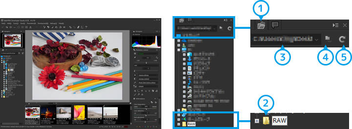

2-1. Apertura delle immagini
In SILKYPIX Developer Studio 8 SE. le immagini vengono aperte dal pannello delle cartelle.
1. Per vedere le cartelle fare clic sull'icona della struttura cartelle.
2. Selezionare la cartella contenente le immagini RAW da sviluppare.
| Nome | Descrizione | |
| 1 | Icona della struttura cartelle | Selezionandola con il mouse appare la panoramica complessiva delle cartellle |
| 2 | Selezione della cartella | Selezionando la cartella delle immagini RAW appaiono tutte le immagini in essa contenute |
| 3 | Storia di apertura delle cartelle | Per ottenere la panoramica delle cartelle aperte in passato in modo da potervi accedere più immediatamente |
| 4 | Specifica la sottocartella | Per aprire le sottocartelle della cartella principale attualmente selezionata |
| 5 | Aggiorna le cartelle | Per mostrare le cartelle aggiunte durante l'uso del programma |

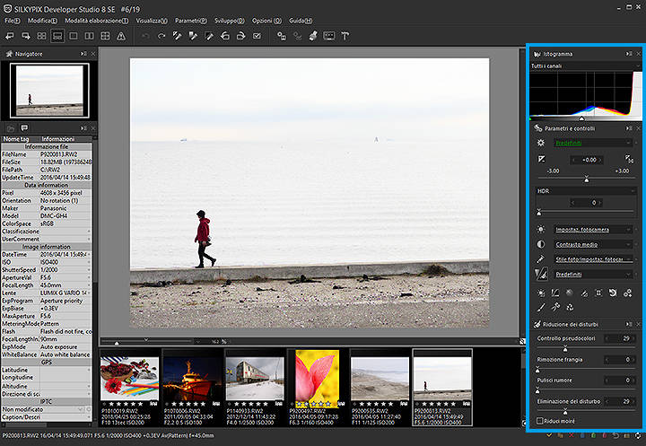

In SILKYPIX Developer Studio 8 SE. la regolazione delle immagini può avvenire in due modi:
1. Con i parametri predefiniti (preferenze) selezionabili dall'apposito menu
2. Agendo sui cursori predisposti nelle varie schede
Dopo avere selezionato la preferenza di regolazione più prossima al tipo di elaborazione desiderata, con i cursori di regolazione fine che appaiono nelle varie schede si dà corso alla regolazione fine dell'immagine.

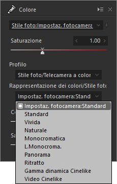

1. Stile foto
premette d'impostare i colori e le mezzetinte che meglio riproducono le caratteristiche cromatiche del soggetto. Innanzi tutto, stabilire l'immagine che nel complesso meglio riproduce il soggetto reale secondo lo stile fotografico desiderato.
All'apertura dell'immagine appare lo stile fotografico impostato nella fotocamera. Le foto RAW permettono, in fase di sviluppo, di cambiare a piacere lo stile fotografico. Per sceglierlo, in "Colore" selezionarlo da "Rappresentazione dei colori/Stile foto".

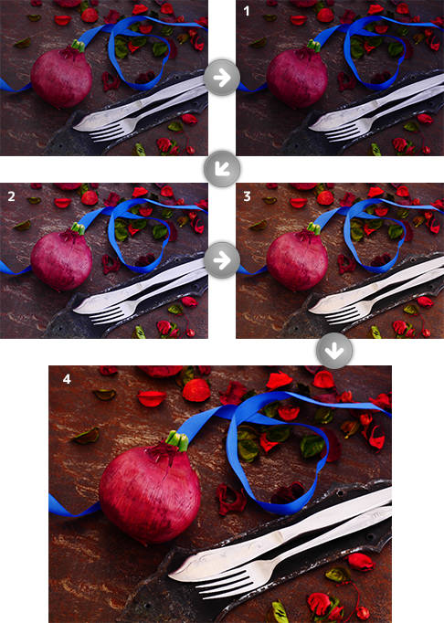

2. Compensazione dell'esposizione
Facendo scorrere il cursore a destra o a sinistra si regola la luminosità dell'immagine tra +3,0. e -3,0. EV.
Senza compensazione dell'esposizione
Esposizione incrementata di + 0,7. EV

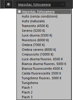

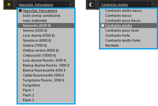

3. Bilanciamento del bianco
Selezionando le preferenze di bilanciamento del bianco si regolano le tinte dell'intera immagine:
Bilanciamento del bianco al momento dello scatto
Luce del giorno (cielo sereno al tramonto)
4. Tonalità
Selezionando le preferenze di tonalità si regola la modulazione (contrasto) tra zone chiare e zone scure dell'immagine:
Tonalità: contrasto medio
Tonalità: alto contrasto

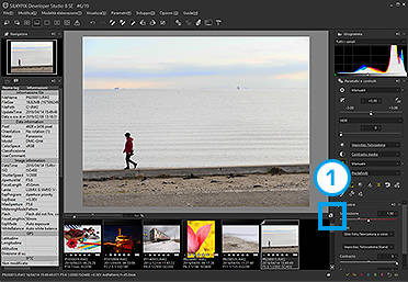

Confronto del risultato prima e dopo la regolazione
Per confrontare i risultati prima e dopo la regolazione, con il tasto sinistro del mouse selezionare "Durante la pressione mostra l'immagine con i parametri predefiniti" (1). Mentre si tiene premuto il tasto appare l'immagine prima della regolazione; non appena lo si rilascia riappare l'immagine regolata.
Dopo la regolazione
Prima della regolazione

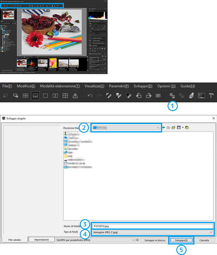

2-3. Sviluppo
Cosa significa "sviluppo"?
Significa convertire un'immagine RAW sottoposta a varie regolazioni in un'immagine di formato comune JPEG o TIFF. L'immagine ottenuta con la conversione viene salvata separatamente dall'immagine RAW originale.
| 1 | Sviluppo singolo | Facendo clic sull'icona appare la finestra di dialogo per lo sviluppo dell'immagine attualmente selezionata |
| 2 | Posizione file | Per selezionare la cartella in cui salvare il file JPEG o TIFF risultante dalla conversione |
| 3 | Nome del file | Campo per l'inserimento del nome da assegnare al file JPEG o TIFF |
| 4 | Tipo di file | Per selezionare il formato di conversione (JPEG o TIFF) |
| 5 | Tasto Sviluppo | Avvia lo sviluppo dell'immagine RAW |
