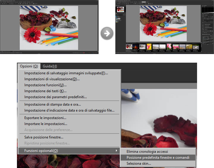

10-1. I controlli sono scomparsi
Posizione predefinita finestre e comandi
Qualora la struttura delle cartelle, i parametri o altri pannelli del programma dovessero per errore scomparire dallo schermo, facendo clic dal menu "Opzioni" su "Funzioni opzionali" e quindi su "Posizione predefinita finestre e comandi" il programma ripristina la visualizzazione standard in atto subito dopo la sua installazione:

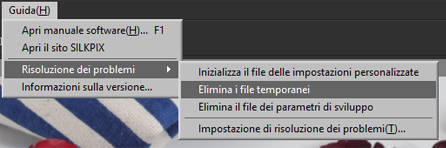

10-2. I file RAW non si aprono
Elimina i file temporanei
Se quando si seleziona un'immagine RAW non ne appare la miniatura e/o la finestra dell'anteprima , dal menu "Guida" fare clic su "Risoluzione dei problemi" e quindi su "Elimina i file temporanei". Quando si eliminano dalla memoria i file temporanei, la successiva riapertura dell'immagine RAW richiede tuttavia più tempo per la loro creazione.

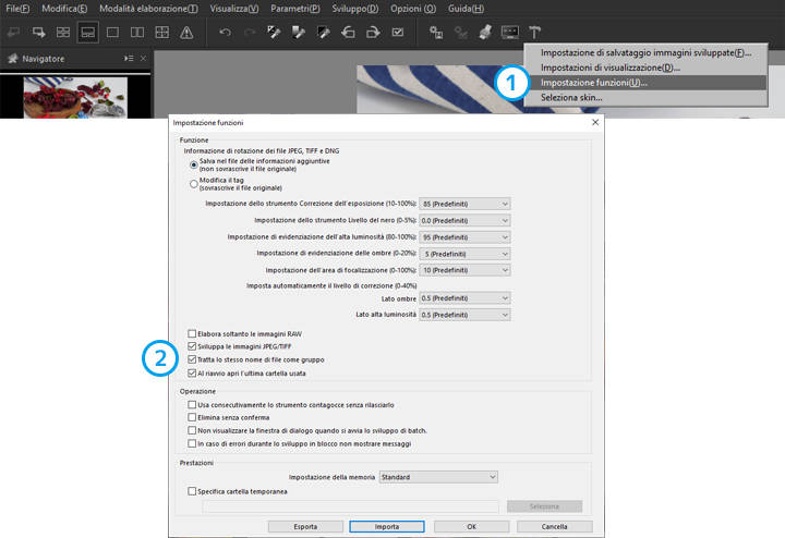

10-3. I file JPEG non appaiono
Tratta lo stesso nome di file come gruppo
Per impostazione predefinita, quando esistono un file RAW e un file JPEG con lo stesso nome il programma apre soltanto la versione RAW. Per fare aprire contemporaneamente anche la versione JPEG, dalla barra degli strumenti fare clic su "Imposta ambiente di lavoro", quindi su "Impostazione funzioni" (1) e infine, nella corrispondente finestra "Impostazione funzioni" che si apre deselezionare la casella "Tratta lo stesso nome di file come gruppo" (2):

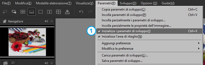

10-4. Voglio ripristinare i parametri predefiniti
Inizializza i parametri di sviluppo
Per ripristinare il programma alle condizioni iniziali, cioè prima dell'effettuazione di qualsiasi regolazione, dal menu "Parametri" selezionare "Inizializza i parametri di sviluppo" (1).
