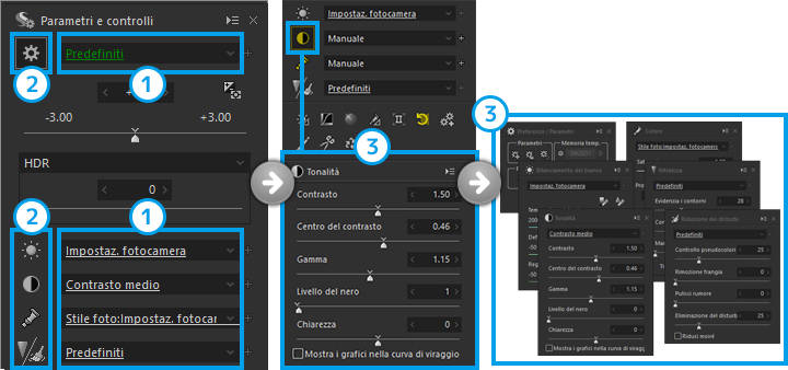

Le immagini possono essere regolate selezionando le preferenze (1), cioè set di parametri pre-impostati, dal pannello Parametri e controlli. Per effettuare ulteriori regolazioni fini aprire la scheda (3) che appare facendo clic sulle icone dei vari parametri (2). Agendo sui vari cursori che appaiono nella scheda è possibile regolare a piacere e con la desiderata precisione i parametri pre-impostati nelle preferenze.
Esempio di regolazione (bilanciamento del bianco)
1. Selezione di una preferenza:
2. Regolazione fine con i cursori:

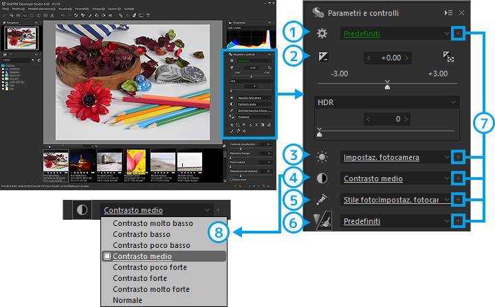

4-2. Controlli principali
Per effettuare la regolazione di base dell'immagine selezionare dal menu una preferenza:
| Nome | Descrizione | |
| 1 | Preferenze / Parametri | Per registrare e modificare le preferenze, salvare i parametri di sviluppo, importare, ripristinare le impostazioni predefinite e effettuare salvataggi temporanei |
| 2 | Compensazione dell'esposizione e HDR / Mascheratura | Per regolare la luminosità e la gamma dinamica dell'immagine |
| 3 | Bilanciamento del bianco | Per regolare le tinte dell'intera immagine |
| 4 | Tonalità | Per regolare i toni e la chiarezza del contrasto e della funzione gamma |
| 5 | Colore | Per operare con la funzione Stile foto e regolare l'intensità dei colori |
| 6 | Nitidezza / Riduzione dei disturbi | Per regolare i contorni e il livello di rumore dell'immagine |
| 7 | Registrazione delle preferenze | Per salvare sotto forma di preferenza i parametri attualmente impostati |
| 8 | Preferenze | Per selezionare le pre-impostazioni (preferenze) da un menu |
Schede
Contengono i cursori con i quali effettuare la regolazione fine dei parametri di elaborazione dell'immagine:

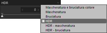

HDR / Mascheratura e bruciatura colore
Le funzioni HDR e di mascheratura/bruciatura colore permettono di schiarire le aree scure (mascheratura) e di scurire quelle chiare (bruciatura) nelle immagini che presentano una forte escursione di luminosità
1. Selezione della funzione HDR o Mascheratura/bruciatura colore
Dal menu qui sotto selezionare la funzione HDR o Mascheratura/bruciatura colore
| HDR | Mascheratura/bruciatura | |
| Risultato della correzione | Forte | Debole |
| Luminosità dell'immagine (luminanza media) | Molto modificata | Poco modificata |
| Risultato | Poco naturale | Naturale |

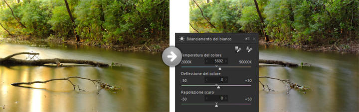

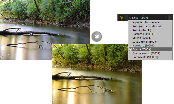

È l'operazione che permette di regolare nel complesso le tinte dell'immagine in modo da restituire colori quanto più realistici possibile. L'impostazione predefinita è quella effettuata dalla fotocamera.

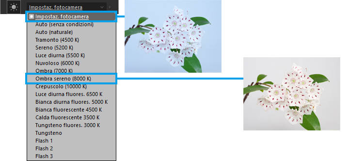

1. Selezione dalle preferenze
Dal menu delle preferenze selezionare il bilanciamento del bianco che meglio corrisponde al colore della luce nell'istante dello scatto:

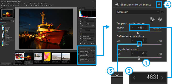

2. Regolazione con il cursore:
Con il cursore "Temperatura del colore" regolare il colore tra tonalità più fredde e tonalità più calde:
Con il cursore "Deflessione del colore" regolare tra la zona verde e la zona magenta:

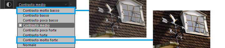

Il contrasto è regolabile tra gli estremi Contrasto molto basso e Contrasto molto alto:
Regolare l'intensità delle differenze di luminosità con il cursore "Contrasto":

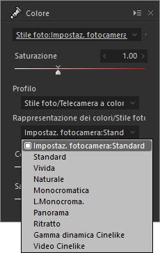

Colore (Stile foto)
Con questa funzione si regola l'effetto "Stile foto" e la saturazione.
1. Selezione del tipo di Stile foto
L'impostazione predefinita della funzione Stile foto è quella effettuata e ottimizzata dalla fotocamera. Prima di scattare nel formato RAW è infatti possibile selezionare nella fotocamera il tipo di Stile foto desiderato:
Standard
Vivida
Naturale
Monocromatica
L.Monocroma.
Panorama
Ritratto
Gamma dinamica Cinelike
Video Cinelike

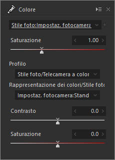

2. Regolazione dell'intensità dei colori con il cursore della saturazione
Agire sul cursore "Saturazione" per regolare l'intensità dei colori dell'immagine:
