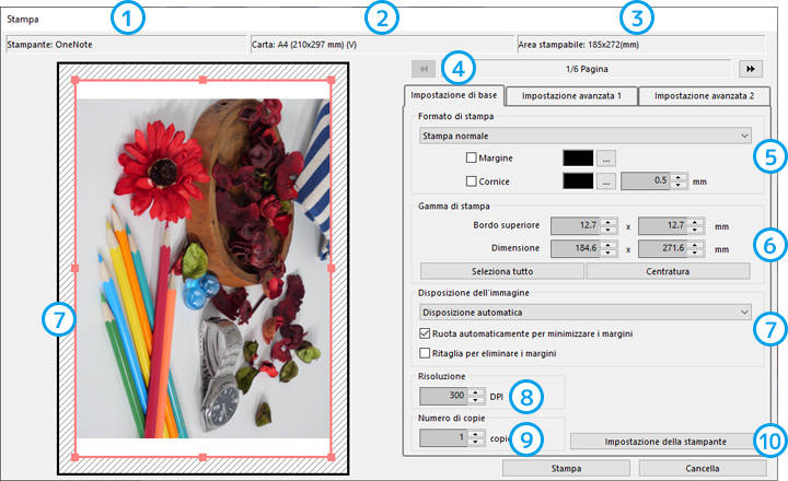

Per stampare un'immagine occorre prima selezionarne la miniatura e nella barra degli strumenti fare clic su "Stampa"; si apre così la corrispondente finestra "Stampa":
2. Finestra di stampa (Impostazioni di base)
| 1 | Stampante | Mostra il nome della stampante attualmente specificata per la stampa |
| 2 | Carta | Mostra il formato della carta attualmente selezionato |
| 3 | Area stampabile | Mostra l'area stampabile relativa alla stampante attualmente selezionata |
| 4 | Impostazioni di base | Per effettuare le impostazioni di stampa di base |
| 5 | Formato di stampa | Per selezionare il tipo di stampa singola (normale o a contatto) e specificare i margini e il colore della cornice. |
| 6 | Gamma di stampa | Per impostare le dimensioni e il layout di stampa delle immagini |
| 7 | Disposizione dell'immagine | Per impostare la disposizione delle immagini sul foglio sulla base delle dimensioni di stampa |
| 8 | Risoluzione | Per specificare la risoluzione di stampa dell'immagine |
| 9 | Numero di copie | Per specificare il numero di copie da stampare |
| 10 | Impostazione della stampante | Per aprire la finestra di selezione della stampante e del driver di stampa |

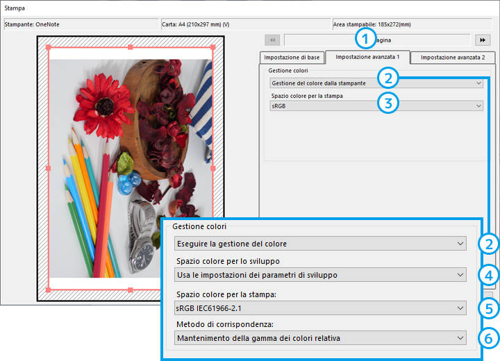

3. Finestra di stampa (Impostazioni avanzate 1)
| 1 | Impostazioni avanzate 1 | Per selezionare il tipo di gestione dei colori |
| 2 | Gestione colori | Per stabilire con quale driver (programma o stampante) effettuare la conversione dei colori |
| Gestione del colore dalla stampante | Per effettuare la conversione dei colori con il driver della stampante | |
| Eseguire la gestione del colore | Per dar corso alla conversione dei colori e inviare i dati alla stampante. In questo caso potrebbe essere necessario rispondere "No" (o un comando analogo) alla richiesta di effettuazione della conversione dei colori da parte della stampante. | |
| 3 | Spazio colore per la stampa | Se in (2) si è selezionato "Gestione del colore dalla stampante" è possibile specificare lo spazio colore sRGB o AdobeRGB. |
| 4 | Spazio colore per lo sviluppo | Permette di selezionare "Usa le impostazioni dei parametri di sviluppo", "sRGB" o "AdobeRGB" |
| 5 | Spazio colore per la stampa | Se in (2) si è selezionato "Eseguire la gestione del colore", permette di selezionare il profilo di stampa (ICC) da utilizzare |
| 6 | Metodo di corrispondenza: | Per specificare il metodo di elaborazione dei colori fuori gamma |

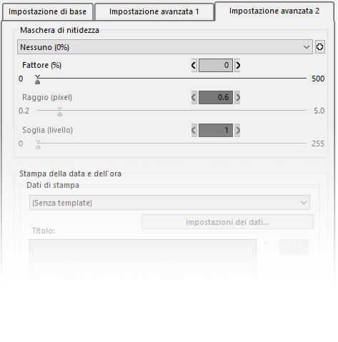

4. Finestra di stampa (Impostazioni avanzate 2)
In questa scheda si effettuano le impostazioni relative alla maschera di nitidezza e alla sovrimpressione della data e dell'ora. Queste impostazioni sono in comune tra "Impostazioni di sviluppo" (vedere la sezione 6-1) e la scheda "Impostazioni avanzate 3":

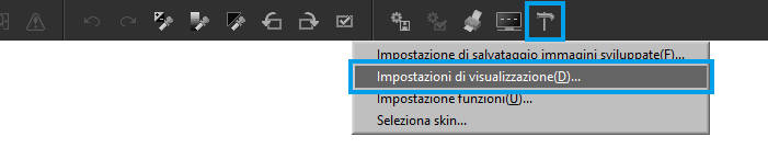

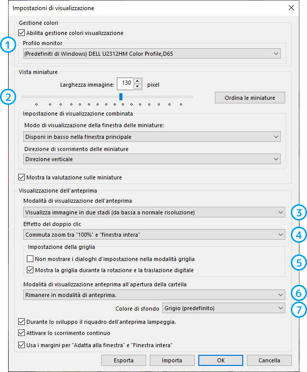

In questa finestra si effettuano le impostazioni di visualizzazione delle immagini. Selezionando "Impostazioni di visualizzazione" dal menu "Imposta ambiente di lavoro" si apre la corrispondente finestra:
| 1 | Gestione colori | Permette d'impostare la gestione dei colori per il display in uso. Questo elemento d'impostazione non appare nei computer Mac in modo da mantenere le proprie impostazioni. |
| 2 | Modalità Miniature | Per impostare la visualizzazione delle miniature |
| Larghezza immagine | Per specificare le dimensioni (in pixel) delle miniature | |
| Ordina le miniature | Per specificare l'ordine di visualizzazione delle miniature | |
| Impostazione di visualizzazione combinata | Per specificare la disposizione delle miniature nella modalità di visualizzazione combinata nonché la direzione di scorrimento | |
| 3 | Modalità di visualizzazione dell'anteprima | Per specificare la qualità di visualizzazione nella finestra dell'anteprima quando vi si apre un'immagine RAW |
| 4 | Effetto del doppio clic | Per specificare il comportamento della funzione di zoom quando si fa doppio clic sull'immagine di anteprima |
| 5 | Impostazione della griglia | Per impostare la visualizzazione della griglia (righe di riferimento) sulla finestra dell'anteprima |
| 6 | Modalità di visualizzazione anteprima all'apertura della cartella | Per impostare il modo di visualizzazione delle immagini quando se ne apre la cartella |
| 7 | Colore di sfondo | Per impostare il colore di sfondo della finestra di anteprima |

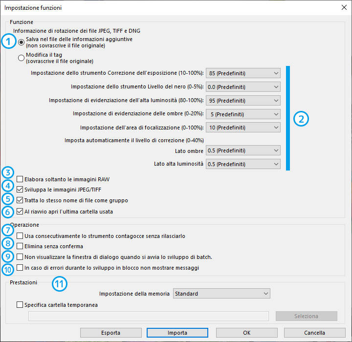

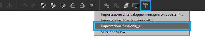

Da questa finestra s'impostano varie funzioni del programma. Dal menu "Imposta ambiente di lavoro" selezionare "Impostazione funzioni" per aprire la corrispondente finestra:
| 1 | Informazione di rotazione dei file JPEG, TIFF e DNG | Per specificare se dopo la rotazione di un'immagine JPEG, TIFF o DNG si deve ruotare anche l'immagine originale |
| 2 | Impostazione degli strumenti | Per effettuare alcune impostazioni di base del programma |
| Impostazione dello strumento Compensazione dell'esposizione | Per impostare il livello d'illuminazione del punto dell'immagine specificato con il mouse | |
| Impostazione dello strumento Livello del nero | Per impostare il livello del nero del punto dell'immagine su cui si fa clic | |
| Impostazione di evidenziazione dell'alta luminosità | Per impostare la soglia di avviso alta luminosità | |
| Impostazione di evidenziazione delle ombre | Per impostare la soglia di avviso delle ombre | |
| Impostazione dell'area di focalizzazione | Per impostare la soglia di avviso delle zone a fuoco | |
| Imposta automaticamente il livello di correzione | Per specificare il livello percentuale di correzione automatica | |
| 3 | Elabora soltanto le immagini RAW | Per specificare se visualizzare anche le immagini JPEG e TIFF |
| 4 | Abilita elaborazione JPEG/TIFF | Per specificare il formato di conversione dell'immagine (JPEG O TIFF). Se non si spunta la casella il programma non può modificare le immagini JPEG e TIFF. |
| 5 | Tratta lo stesso nome di file come gruppo | Per specificare se trattare come gruppo i file RAW e JPEG/TIFF aventi lo stesso nome. Se non si spunta la casella, sia le immagini RAW sia le immagini JPEG/TIFF appaiono nella vista delle miniature. |
| 6 | Al riavvio apri l'ultima cartella usata | Per impostare il programma affinché al riavvio apra l'ultima cartella utilizzata |
| 7 | Usa consecutivamente lo strumento contagocce senza rilasciarlo | Per usare più volte lo strumento contagocce durante la medesima fase di elaborazione. |
| 8 | Elimina senza conferma | Per impostare il programma affinché cancelli immediatamente il file senza richiesta di conferma |
| 9 | Non visualizzare la finestra di dialogo quando si avvia lo sviluppo di batch | Per impostare il programma affinché all'avvio dello sviluppo in blocco non mostri il messaggio di richiesta di conferma |
| 10 | In caso di errori durante lo sviluppo in blocco non mostrare messaggi | Per impostare il programma affinché al verificarsi di uno o più errori durante lo sviluppo in blocco non mostri il messaggio di avvertenza |
| 11 | Prestazioni | Per impostare il comportamento della memoria cache |
| Impostazione della cache | Per impostare la memoria cache durante l'uso del programma. La capacità massima è circa 10. GB in una cartella temporanea | |
| Specifica cartella temporanea | Per creare la cartella ad uso della memoria cache. Il valore predefinito è quello standard del sistema operativo. |
