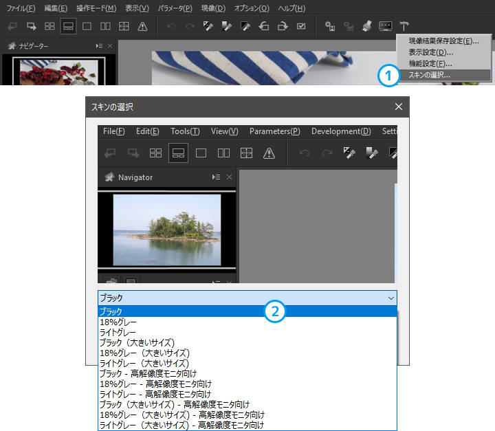

初期設定 (文字やアイコンの大きさを変更する )
SILKYPIX Developer Studio 8 SE起動後、文字やアイコンが小さくて読みにくい場合にはツールバーにある「環境設定」の中の1.「スキンの選択」を選択します。表示される「スキンの選択」ウィンドウから2.「大きいサイズのスキン」を選択します。スキンの変更は SILKYPIX Developer Studio 8 SEを一度終了し、再起動後に反映されます。

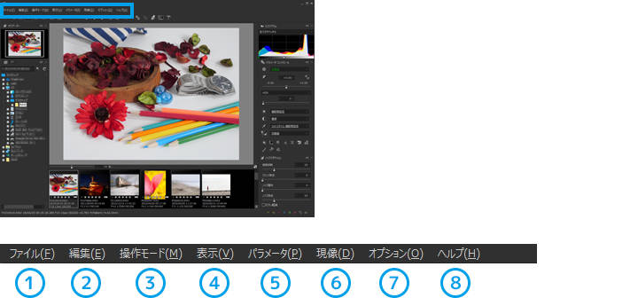

メニューバー
メニューを選択して機能を実行させます。
| 名称 | 概要 | |
| 1 | ファイル | ファイルのコピーやリネーム、印刷などを行います。 |
| 2 | 編集 | 履歴を戻す/進めるなどを行います。 |
| 3 | 操作モード | プレビュー画面の拡大/縮小や各種ツールを呼び出します。 |
| 4 | 表示 | 画面表示モードの切替やパラメータの表示・非表示などの操作を行います。 |
| 5 | パラメータ | 現像パラメータのコピーや貼り付け、初期化などを行います。 |
| 6 | 現像 | RAWデータから汎用画像ファイル形式のJPEGやTIFFに変換します。 |
| 7 | オプション | 各種ソフトウェアの設定を行います。 |
| 8 | ヘルプ | ソフトウェアマニュアルやバージョン情報を表示します。 |

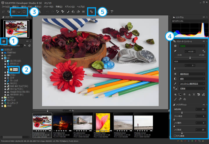

1-5. 基本作業手順
| 1 |
フォルダツリーを表示する
フォルダツリーを表示します。 |
| 2 |
フォルダを選択する
フォルダツリーからRAW データの保存されているフォルダを選択します。 その中のRAW データがフォルダ単位で開きます。 |
| 3 | 画面表示を切り替える | サムネイル表示で画像を選択して、調整したい画像をプレビュー表示します。 |
サムネイル表示
フォルダの中の RAWデータを縮小版で一覧表示します。 | |
コンビネーション表示
フォルダの中のRAWデータを縮小版と拡大版の組み合わせで表示します。 | |
プレビュー表示
選択された一枚の画像を大きく表示します。 | |
| 4 | 画像を調整する | 各種パラメーターコントロールを使い画像を調整します。 |
| 5 |
RAW現像する

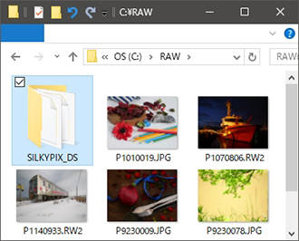

SILKYPIX Developer Studio 8 SEは調整を行う度に、パラメータ(調整値)が自動保存されます。そのためパラメータ調整後に毎回RAWデータを保存する必要がありません。RAW データの保存されているフォルダの中に「SILKYPIX_DS」フォルダが自動で生成され、その中にRAW データと同じ名前の「.spd」という拡張子のファイルでパラメータファイルが保存されます。
SILKYPIX_DSフォルダ
.spdファイル (パラメータファイル )
