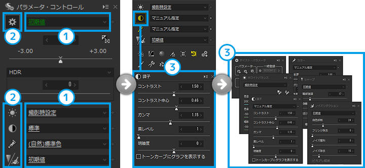

調整作業の流れ
パラメータ・コントロールの1. 「テイスト」と呼ばれるあらかじめ登録されたパラメータのプリセットを選択することで画像の調整を行います。微調整する場合には2.「パラメータアイコン」をクリックするとそれぞれの機能の3.「タブページ」が切り替わります。タブページでは主にスライダーを使ってパラメータを微調整します。
調整作業の例 (ホワイトバランスの場合 )
1. テイストを選択
2. スライダーで微調整

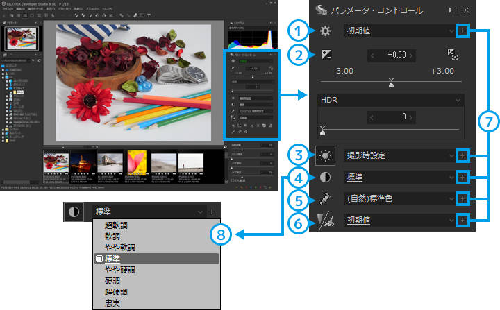

4-2. メインコントロール
パラメータ・コントロール
主にテイスト(メニュー)を選択して画像の基本調整を行います。
| 名称 | 概要 | |
| 1 | テイスト・パラメータ | テイストの登録と編集、現像パラメータの保存、読み込み、初期化、一時登録をおこなうことができます。 |
| 2 | 露出補正・HDR/覆い焼き | 画像の明るさやダイナミックレンジを調整します。 |
| 3 | ホワイトバランス | 画像全体の色合いを調整します。 |
| 4 | 調子 | コントラストやガンマなどのトーンや明瞭度を調整します。 |
| 5 | カラー | フォトスタイルの変更や鮮やかさを調整します。 |
| 6 | シャープ/ノイズリダクション | 画像の輪郭の強さの調整やノイズ量を調整します。 |
| 7 | テイストに登録 | 設定されているパラメータをテイストとして登録できます。 |
| 8 | テイスト | 登録されているパラメータのプリセットをメニューから実行します。 |

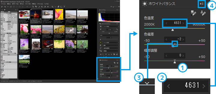

タブ・ページ
主にスライダーでパラメータの詳細な調整を行います。
| 名称 | 概要 | |
| 1 | スライダー | 左右に動かすことでパラメータを調整します。 |
| 2 | エディットボックス | パラメータの値を示します。また数値を直接入力したり、左右の「<」「>」ボタンをマウスでクリックして微調整できます。 |
| 3 | 初期値マーク | パラメータの初期値を示します。 |
| 4 | メニューを表示 | タブページをフローティングウィンドウにすることができます。 |

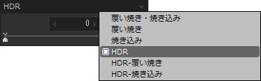

1. HDRと覆い焼き・焼き込みの選択
HDRや覆い焼き・焼き込みを選びます。

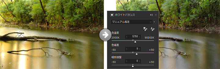

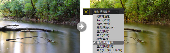

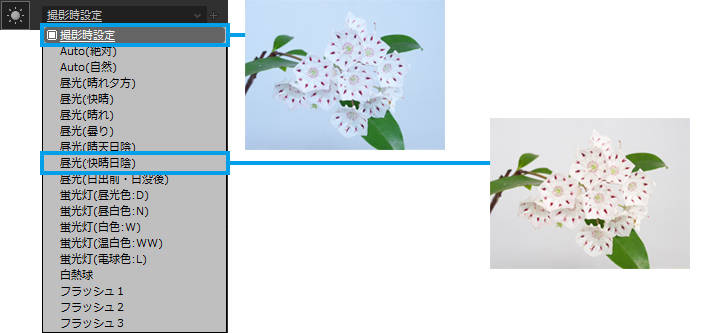

ホワイトバランス
ホワイトバランスは画像全体の色合いを調整する機能です。ホワイトバランスの初期値はカメラの設定が引き継がれます。
1. テイストからの選択
撮影時の光源色に合わせたホワイトバランスをメニューから選択します。
2. スライダーによる調整
「色温度」スライダーでは寒色~暖色系のへ色味を調整します。
「色偏差」スライダーではグリーン~マゼンタへの色味を調整します。

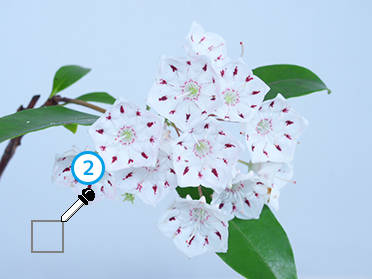

3. グレーバランスツール
画像の中からグレーの部分を指定してホワイトバランスを合わせます。
1. 「グレーバランスツール」のアイコンをクリックするとマウスカーソルがスポイトの形になります。プレビュー画面でグレーにしたい部分にマウスカーソルを合わせ 2.「範囲指定」すると指定した部分がグレーになるようにホワイトバランスがセットされます。

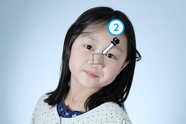

4. 肌色指定ツール
画像の中から肌色を指定して露出とホワイトバランスを合わせます。
1. 「肌色指定ツール」のアイコンをクリックするとマウスカーソルがスポイトの形になります。プレビュー画面で肌色の部分にマウスカーソルを合わせ、範囲指定すると指定した部分がきれいな肌色になるようにホワイトバランスがセットされます。

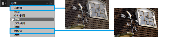

1. テイストからの選択
被写体に応じたコントラストを超軟調~超硬調から選ぶことができます。

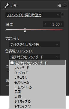

1. フォトスタイルの選択
初期設定では、カメラで設定されたフォトスタイルが適用されます。RAWモードで撮影した場合には、カメラで設定できるフォトスタイルの種類を変更することができます。
スタンダード
ヴィヴィッド
ナチュラル
モノクローム
L.モノクローム
風景
人物
シネライクD
シネライクV
