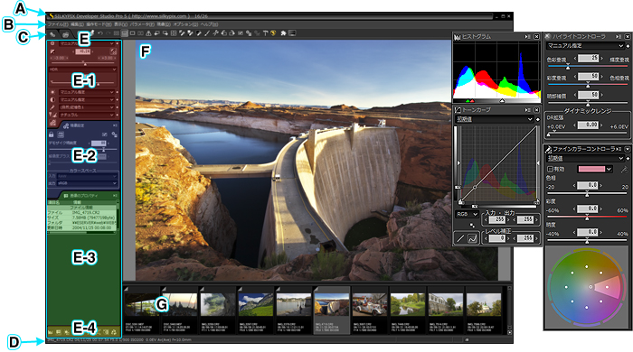

0.1. 各部名称 SILKYPIX®の画面表示の各部位の名称や操作方法の概要について説明します。 0.1.1. SILKYPIXの全体画面 ![]() SILKYPIX®の画面は、以下の要素で構成されます。
本ソフトウェアの基本ウィンドウで、以下のパーツから構成されます。
現像パラメータを調整するためのサブコントロールや、状態を表示するためのウィンドウは、メイン・ウィンドウ以外の独立したウィンドウとして表示されるものがあります。 本ソフトウェアでは、これらを総括してフローティング・ウィンドウと呼びます。
ソフトウェアの処理の中で、特別な処理がおこなわれた場合、エラーが発生した場合や複数の選択肢から次の動作を選択していただく場合などに表示されます。 ここに表示されるメッセージには固有のメッセージ番号が割り当てられています。エラーの発生などで対処に困った場合はこのメッセージ番号を控えてください。 マニュアルや弊社ホームページで、トラブル・シューティングの方法をご案内している場合がございます。 メニュー・バーはメニューからSILKYPIXのさまざまな機能を選択して実行させるインターフェイスです。 メニュー・バーの各項目をクリックすると、各メニュー項目のサブメニューがドロップダウンの形式で表示されます。 メニュー・バーの各項目は、メニュー項目を見つけるための入り口です。メニュー項目を見つけやすいように分類しています。
![]() ツール・バーには、使用頻度の高い機能のアイコンを配置してあります。

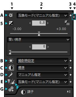

メイン・コントロール部のパーツを操作目的ごとに分類した場合、次の8つに分類されます。
0.1.5. サブコントロール サブコントロールは現像パラメータの詳細を調整するためのコントロールです。 0.1.6. サブコントロール・アイコン パラメータ・コントロールのタブ・ページに配置されるか、もしくはフローティング・ウィンドウとして表示され、現像パラメータの各カテゴリに個別に用意されています。 (*1) サブコントロールでのパラメータの選択/調整は、おもにスライダーとエディットボックスで構成される数値の調整のためのコントロールと、ドロップダウンリスト、チェックボックスで構成されています。 操作方法については「0.1.7. GUIの操作方法」をご参照ください。
